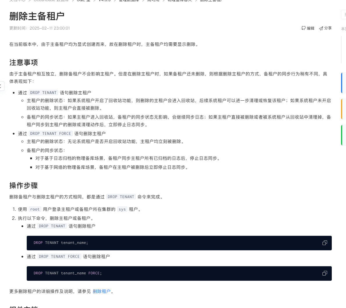

当时操作的时候 有检查 确实解除主备关系 目前环境 还在么?
SELECT TENANT_NAME, TENANT_TYPE, CREATE_TIME, STATUS, TENANT_ROLE,SCN_TO_TIMESTAMP(SYNC_SCN) FROM oceanbase.DBA_OB_TENANTS WHERE TENANT_NAME = ‘standby_tenant’;
https://www.oceanbase.com/docs/common-oceanbase-database-cn-1000000002013083
