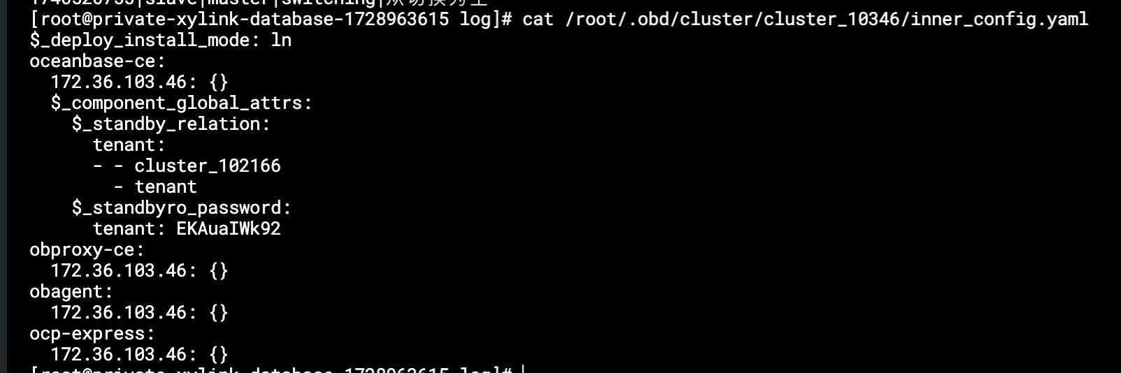

这是执行 alter system activate standby 之后查看 10346 的 inner_config.yaml

方法 3:检查 inner_config.yaml 文件
您已经提供了 inner_config.yaml 文件的内容,其中的 $_standby_relation 配置项可以反映主备关系。例如:
$_standby_relation:
tenant:
- cluster_102166
- tenant
如果该配置项仍然存在,则说明主备关系尚未解除。
