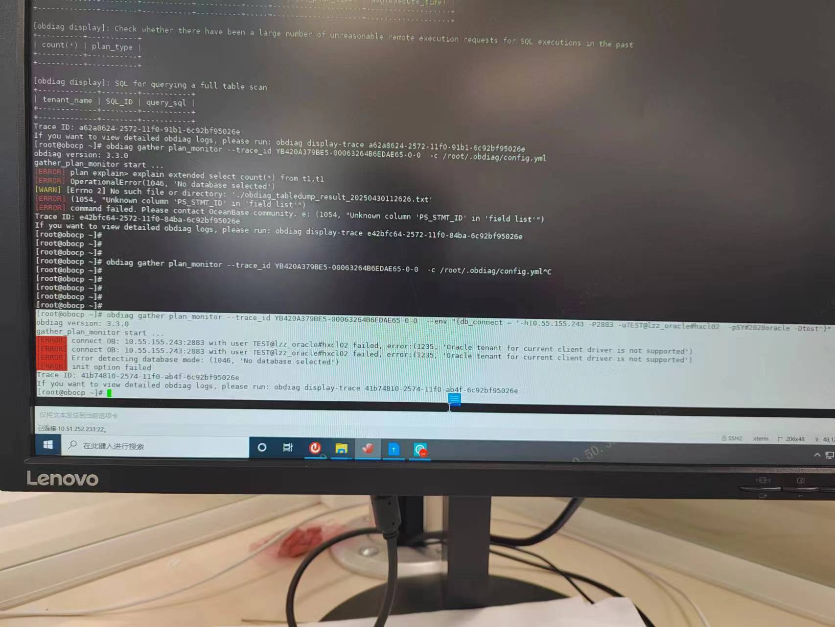

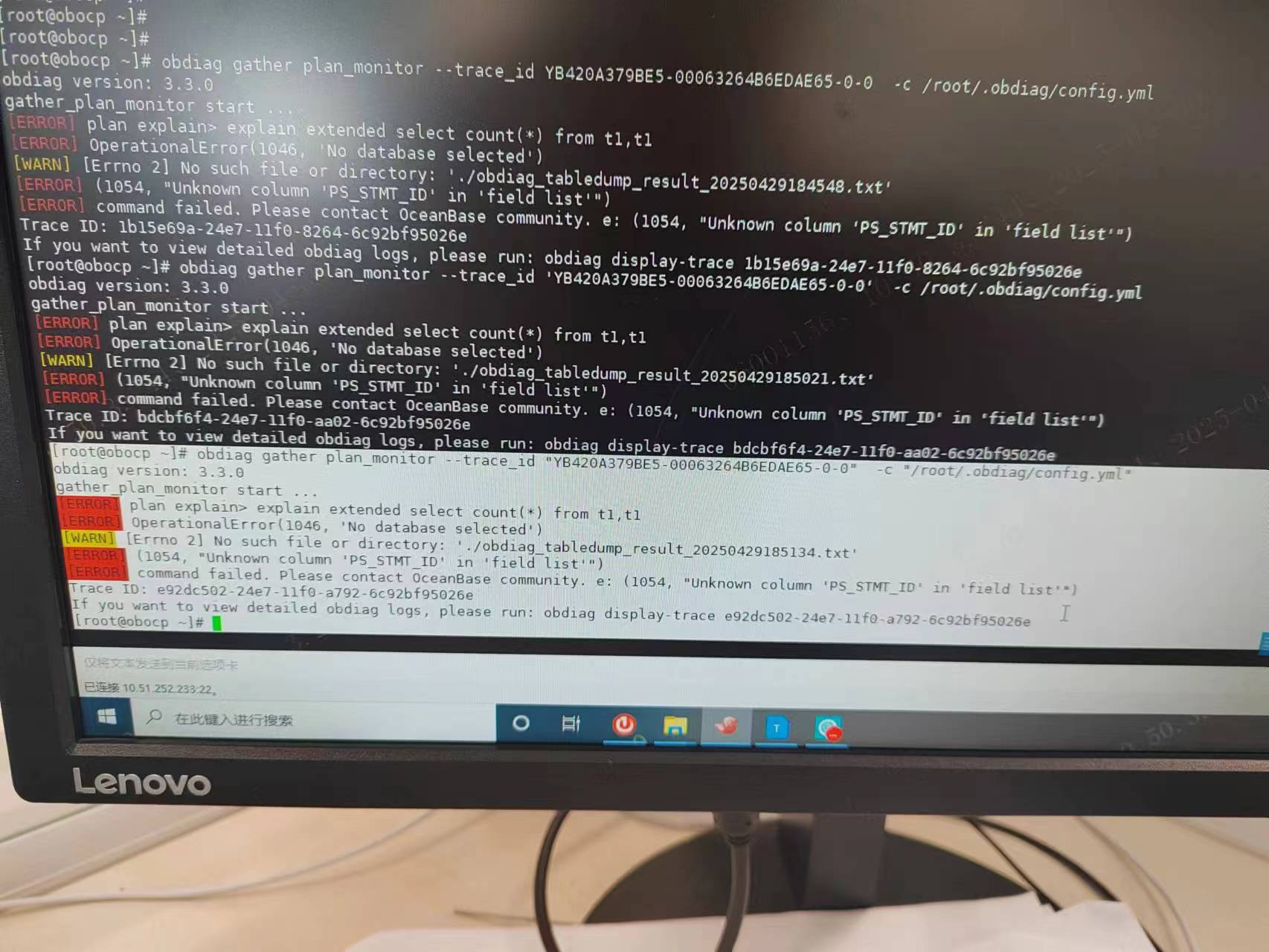

【问题描述】使用obdiag 工具 gather plan_monitor 报如下错误
bdcbf6f4-24e7-11feIroot@obocp -]# obdiag gather plan monitor --trace id “YB420A379BE5-00063264B6EDAE65-0-08202-60026f95026
obdiag version: 3.3.0
‘root/.opdrad/config.ymgather plan monitor start …
plan explain> explain extended select count(*) from tl,tlERROOperationalError(1046,‘No database selected’)INARNI[Errno 2] No such file or directory:’./obdiag tabledump result 20250429185134.txt(1054, “Unknown column 'ps STMT ID’in 'field list””)command failed.
please contact 0ceanBase community. e: (1054, “Unknown column 'ps STMT ID’ in 'field list”"Trace I0: e92dcs02-24e7-11f0 a792-6c92bf95026eIf you want to view detailed obdiag logs, please run: obdiag display-trace e92dc502-24e7-11f0-a792-6c92bf95026e[root@obocp #

环境为OB 3.2.3 BP9 版本, 租户为Oracle模式,如何指定数据库名?请举个命令例子
在问一下,obdiag gather plan_monitor --trace_id YB420BA2D99B-0005EBBFC45D5A00-0-0 --env “{db_connect=’-hxx -Pxx -uxx -pxx -Dxx’}”
这个env 后面的参数,到底写的是sys租户的连接串,还是业务租户的连接串,如果是业务租户的连接串,业务租户是Oracle模式,如何指定-Dxxx参数?

oracle 租户的-D填用户名,不过 obdiag gather plan_monitor在oracle 这块的支持没系统的测试过,可能会有报错出来,如果有问题麻烦到https://github.com/oceanbase/obdiag/issues 提个需求,我们来跟进去处理

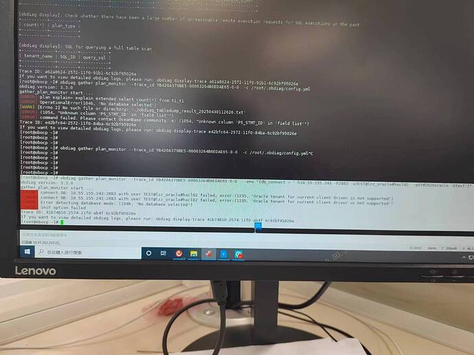

您的意思, obdiag gather plan_monitor 只能收集租户为Mysql模式?不能收集租户为Oracle模式?
指定–env参数,报上面的错误Oracle tenant for current client drrver is not supported’
靖顺老师意思是当前obdiag未对oracle租户进行过适配。
obdiag对Oracle租户大概什么能支持,我们生产都是Oracle租户
已反馈
