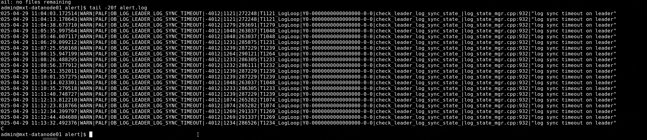

ob升级检查脚本报错和observer日志报错‘log sync timeout on leader'
【 使用环境 】 测试环境
【 OB or 其他组件 】OB
【 使用版本 】4.2.5.1

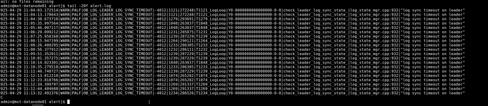

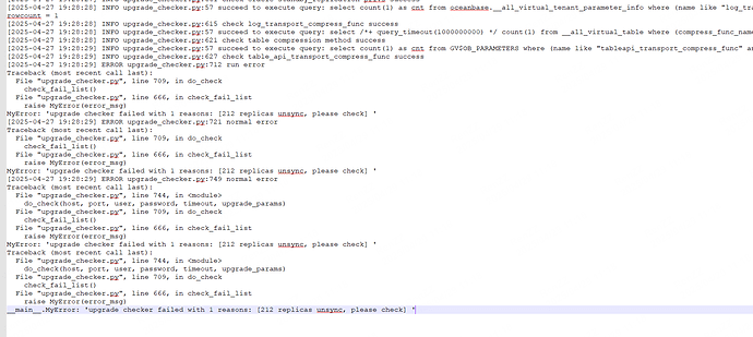

【问题描述】测试环境需要升级小版本从4251升级到4252 ,使用ob自带的升级检查脚本upgrade_checker.py执行时报错,报错如下图,且ob运行日志伴随大量报错‘log sync timeout on leader’

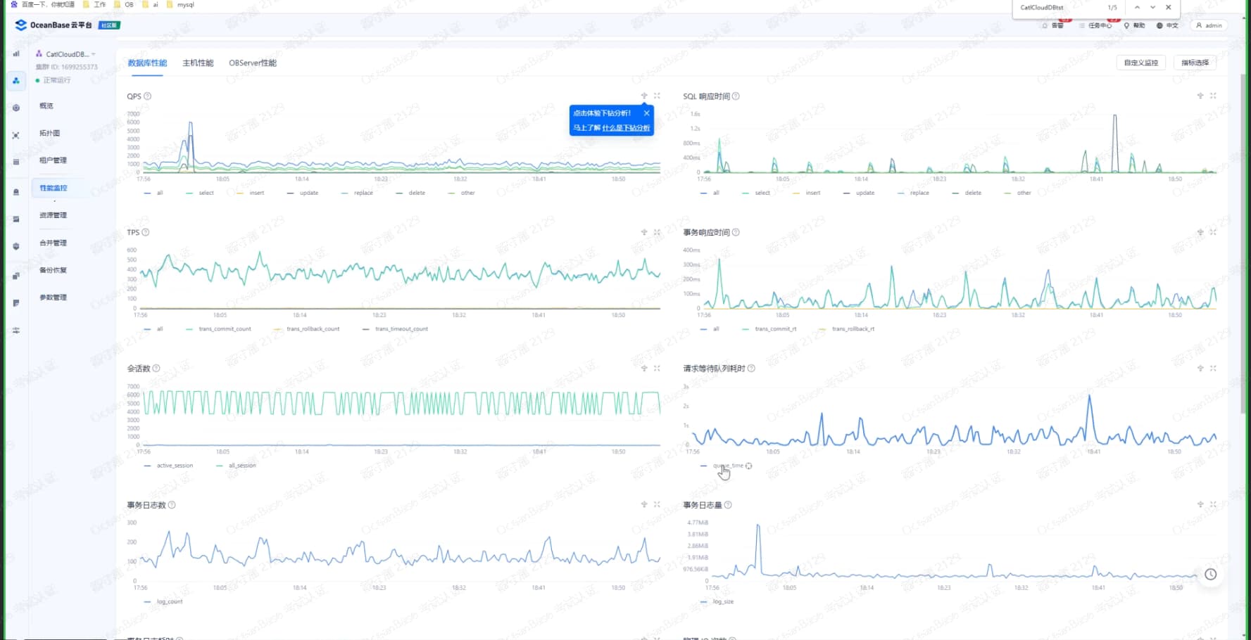

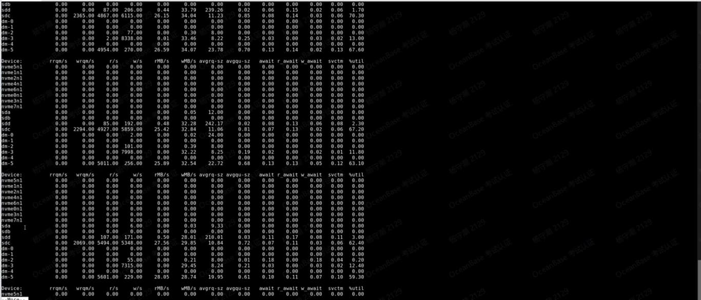

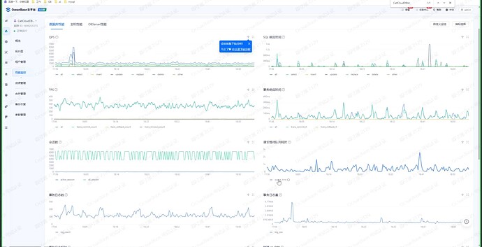

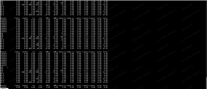

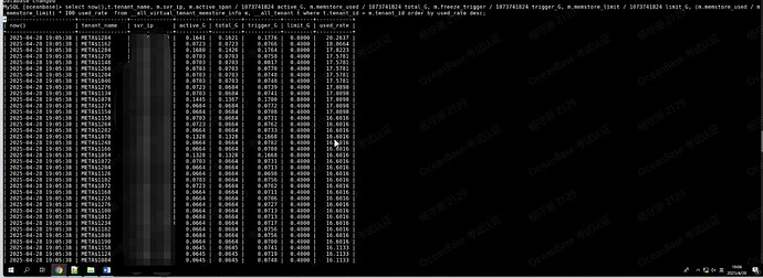

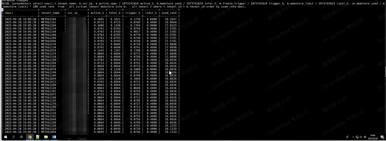

1、问题发生时,/data/log1 磁盘空间足够使用,磁盘利用率并未打满,且磁盘是nv ssd性能足够;
2、事务响应时间,事务日志数和事务日志量并未看到异常情况;
3、memstore整体使用均衡,并未看到某个租户memstore 使用频繁。
4、相关参数如writing_throttling_trigger_percentage ,各个租户的设置不同,但是都在60%~90% 这个区间。
当前问题需求,希望排查出导致此问题的具体原因和解决当前升级检查报错问题,让我们顺利升级observer版本。

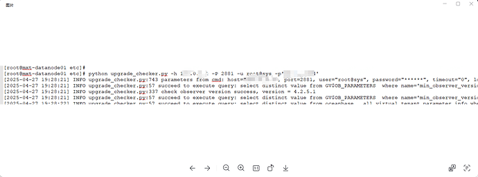

  1. 升级检查脚本 upgrade_checker.py 报错的具体错误信息是什么?

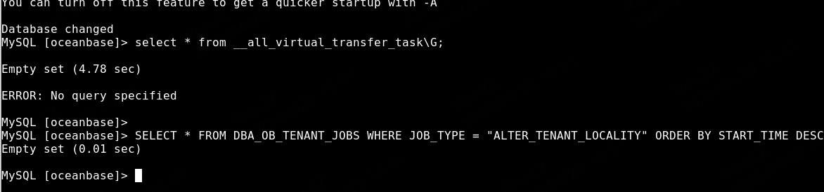

查一下这两个信息
select * from __all_virtual_transfer_task\G;
SELECT * FROM DBA_OB_TENANT_JOBS WHERE JOB_TYPE = “ALTER_TENANT_LOCALITY” ORDER BY START_TIME DESC
日志upgrade_checker.log提供一下
好的,这两个SQL待问题复现时,我会查询并提供给,关于upgrade_checker.log,这个需要提供完整文档版吗?因为上面是有个错误截图 的

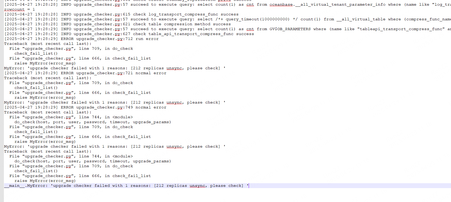

根据您提供的 upgrade_checker.py 的错误日志,可以明确以下几点信息:
  1. 升级检查脚本报错原因
    错误信息显示:upgrade checker failed with 1 reasons: [212 replicas ynsyng, please check]。
    这表明在执行升级检查时,发现有 212 个副本(replicas)处于非同步状态(ynsyng)。
    在 OceanBase 数据库中,副本的同步状态非常重要。如果某些副本未能与主副本保持同步,可能会导致数据一致性问题或升级失败。
  2. 解决升级检查报错的步骤
    针对上述问题,您可以按照以下步骤进行排查和修复:

  4. 是否需要提供完整版 upgrade_checker.log
    如果您希望我们更深入地分析升级检查脚本的具体执行过程,建议提供完整的 upgrade_checker.log 文件。不过,从目前的截图来看,已经能够定位到主要问题(即 212 个副本未同步),因此您可以先按照上述步骤解决问题后再决定是否提供完整日志。

upgrade_checker.log 这个日志提供完整版 方便排查问题 上面的语句别忘了查询
好的
[2025-04-28 21:04:46] INFO upgrade_checker.py:743 parameters from cmd: host=“127.0.0.1”, port=2881, user=“root@sys”, password="", timeout=“0”, log-file=“upgrade_checker.log”
[2025-04-28 21:04:46] INFO upgrade_checker.py:57 succeed to execute query: select distinct value from GV$OB_PARAMETERS where name=‘min_observer_version’, rowcount = 1
[2025-04-28 21:04:46] INFO upgrade_checker.py:337 check observer version success, version = 4.2.5.1
[2025-04-28 21:04:47] INFO upgrade_checker.py:57 succeed to execute query: select distinct value from oceanbase.__all_virtual_tenant_parameter_info where name=‘compatible’, rowcount = 1
[2025-04-28 21:04:47] INFO upgrade_checker.py:57 succeed to execute query: select count(
) from oceanbase.__all_tenant, rowcount = 1
[2025-04-28 21:04:50] INFO upgrade_checker.py:57 succeed to execute query: select count(
) from __all_virtual_core_table where column_name in (‘target_data_version’, ‘current_data_version’) and column_value = 17180001537, rowcount = 1
[2025-04-28 21:04:50] INFO upgrade_checker.py:387 check data version success, all tenant’s compatible/target_data_version/current_data_version is 4.2.5.1
[2025-04-28 21:04:50] INFO upgrade_checker.py:57 succeed to execute query: select count(1) as unsync_cnt from GV$OB_LOG_STAT where in_sync = ‘NO’, rowcount = 1
[2025-04-28 21:04:50] INFO upgrade_checker.py:396 check paxos replica success
[2025-04-28 21:04:50] INFO upgrade_checker.py:57 succeed to execute query: select count(1) as cnt from DBA_OB_TENANT_JOBS where job_status=‘INPROGRESS’ and result_code is null, rowcount = 1
[2025-04-28 21:04:52] INFO upgrade_checker.py:57 succeed to execute query: select count(1) as rebalance_task_cnt from CDB_OB_LS_REPLICA_TASKS, rowcount = 1
[2025-04-28 21:04:52] INFO upgrade_checker.py:408 check rebalance task success
[2025-04-28 21:04:52] INFO upgrade_checker.py:57 succeed to execute query: select count(1) from CDB_OB_MAJOR_COMPACTION where (GLOBAL_BROADCAST_SCN > LAST_SCN or STATUS != ‘IDLE’), rowcount = 1
[2025-04-28 21:04:52] INFO upgrade_checker.py:416 check cluster status success
) as count from DBA_OB_TENANTS where status != ‘NORMAL’, rowcount = 1
[2025-04-28 21:04:52] INFO upgrade_checker.py:428 check tenant status success
[2025-04-28 21:04:53] INFO upgrade_checker.py:57 succeed to execute query: select count(
) as count from oceanbase.__all_virtual_tenant_info where tenant_role != ‘PRIMARY’ and tenant_role != ‘STANDBY’, rowcount = 1
[2025-04-28 21:04:53] INFO upgrade_checker.py:438 check tenant info success
) from DBA_OB_TENANTS where LOCKED = ‘YES’, rowcount = 1
[2025-04-28 21:04:53] INFO upgrade_checker.py:447 check tenant lock status success
[2025-04-28 21:04:53] INFO upgrade_checker.py:57 succeed to execute query: select count(1) from CDB_OB_RESTORE_PROGRESS, rowcount = 1
[2025-04-28 21:04:53] INFO upgrade_checker.py:456 check restore job success
[2025-04-28 21:04:54] INFO upgrade_checker.py:57 succeed to execute query: select distinct value from GV$OB_PARAMETERS where name=‘min_observer_version’, rowcount = 1
[2025-04-28 21:04:55] INFO upgrade_checker.py:57 succeed to execute query: select count(1) from __all_virtual_ddl_task_status, rowcount = 1
[2025-04-28 21:04:55] INFO upgrade_checker.py:502 check ddl task execut status success
[2025-04-28 21:04:56] INFO upgrade_checker.py:57 succeed to execute query: select count(1) from CDB_OB_BACKUP_JOBS, rowcount = 1
[2025-04-28 21:04:56] INFO upgrade_checker.py:513 check backup job success
[2025-04-28 21:04:56] INFO upgrade_checker.py:57 succeed to execute query: select distinct value from GV$OB_PARAMETERS where name=‘min_observer_version’, rowcount = 1
) from oceanbase.__all_server where (start_service_time <= 0 or status != “active”), rowcount = 1
[2025-04-28 21:04:56] INFO upgrade_checker.py:592 check observer status success
[2025-04-28 21:04:56] INFO upgrade_checker.py:57 succeed to execute query: select if (a.cnt = b.cnt, 1, 0) as passed from (select count() as cnt from oceanbase.__all_virtual_server_schema_info where refreshed_schema_version > 1 and refreshed_schema_vers
ion % 8 = 0) as a join (select count(
) as cnt from oceanbase.__all_server join oceanbase.__all_tenant) as b, rowcount = 1
[2025-04-28 21:04:56] INFO upgrade_checker.py:599 check schema status success
[2025-04-28 21:04:56] INFO upgrade_checker.py:57 succeed to execute query: select distinct(substring_index(build_version, ‘_’, 1)) from __all_server, rowcount = 1
[2025-04-28 21:04:56] INFO upgrade_checker.py:585 check server version success
[2025-04-28 21:04:56] INFO upgrade_checker.py:57 succeed to execute query: select tenant_name from oceanbase.DBA_OB_TENANTS, rowcount = 161
[2025-04-28 21:04:56] INFO upgrade_checker.py:609 check special tenant name success
[2025-04-28 21:04:56] INFO upgrade_checker.py:57 succeed to execute query: select tenant_id from oceanbase.__all_tenant where compatibility_mode = 1, rowcount = 0
[2025-04-28 21:04:56] INFO upgrade_checker.py:661 check oracle standby_replication privs success
[2025-04-28 21:04:57] INFO upgrade_checker.py:57 succeed to execute query: select count(1) as cnt from oceanbase.__all_virtual_tenant_parameter_info where (name like “log_transport_compress_func” and value like “zlib_1.0”), rowcount = 1
[2025-04-28 21:04:57] INFO upgrade_checker.py:615 check log_transport_compress_func success
[2025-04-28 21:05:00] INFO upgrade_checker.py:57 succeed to execute query: select /*+ query_timeout(1000000000) */ count(1) from __all_virtual_table where (compress_func_name like ‘%zlib%’), rowcount = 1
[2025-04-28 21:05:00] INFO upgrade_checker.py:621 check table compression method success
[2025-04-28 21:05:00] INFO upgrade_checker.py:57 succeed to execute query: select count(1) as cnt from GV$OB_PARAMETERS where (name like “tableapi_transport_compress_func” and value like “zlib%”);, rowcount = 1
[2025-04-28 21:05:00] INFO upgrade_checker.py:627 check table_api_transport_compress_func success
[2025-04-28 21:05:00] ERROR upgrade_checker.py:712 run error
Traceback (most recent call last):
File “upgrade_checker.py”, line 709, in do_check
check_fail_list()
File “upgrade_checker.py”, line 666, in check_fail_list
raise MyError(error_msg)
MyError: 'upgrade checker failed with 1 reasons: [11 replicas unsync, please check] ’
[2025-04-28 21:05:00] ERROR upgrade_checker.py:721 normal error
check_fail_list()
[2025-04-28 21:05:00] ERROR upgrade_checker.py:749 normal error
File “upgrade_checker.py”, line 744, in
do_check(host, port, user, password, timeout, upgrade_params)
check_fail_list()

[2025-05-06 11:01:30] ERROR upgrade_checker.py:712 run error
check_fail_list()
MyError: 'upgrade checker failed with 1 reasons: [30 replicas unsync, please check] ’
[2025-05-06 11:01:30] ERROR upgrade_checker.py:721 normal error
check_fail_list()
[2025-05-06 11:01:30] ERROR upgrade_checker.py:749 normal error
check_fail_list()
check_fail_list()
main.MyError: 'upgrade checker failed with 1 reasons: [30 replicas unsync, please check] ’
应该是语句执行失败了 导致的
具体是什么失败,影响升级吗
这个脚本应该是企业版的吧 社区版应该没有这个 社区版也不推荐这样使用 建议obd或者ocp升级
是社区版,有的集群跑这个脚本没问题,升级前不用校验吗
那OB运行日志频繁刷这个报错是什么原因呢?‘log sync timeout on leader’,这个是否会影响集群升级?对数据库有什么影响?
obd和ocp升级 这个两个工具会去检查的 主要商业版和社区版 是两个分支 使用的方式不一样 你执行脚本 是会有问题的
具体把日志信息提供一下 重新发一个帖子 方便跟踪
