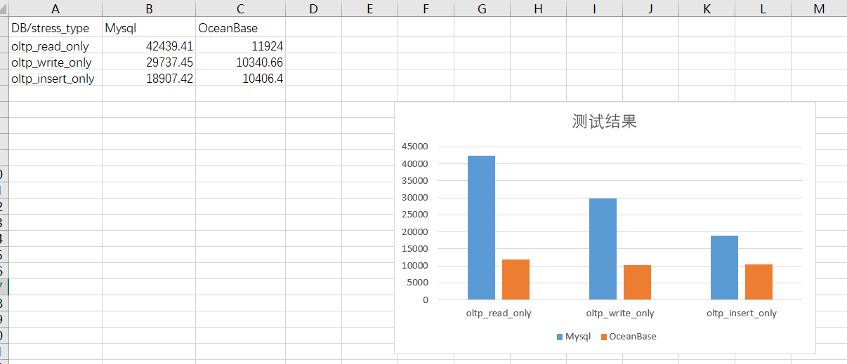

最近我司产品在做信创适配 相关产品计划适配Oceanbase。出于好奇和学习 在同一台服务器上同时部署了社区最新版本5.7.25-OceanBase_CE-v4.3.5.1和Mysql8.0.42。测试下来发现和预期结果不一样 在oltp_write_only和oltp_insert 负载场景下性能(QPS)均低于自建Mysql.
理论上 OceanBase 使用LSM tree在write_only和insert场景应该更具优势 不应该低于Mysql B+ tree,希望帮忙看看是否社区需要对参数要进行调整才能发挥性能?官方是否有进行过类似的测试 可以提供相关文档进行参考。另外测试中遇到的以下问题也希望帮忙解答下,多谢!

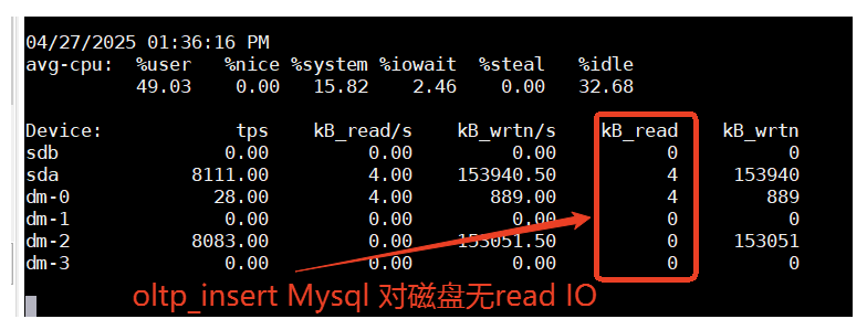

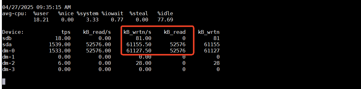

1.测试数据量很小(4张表 每张100w 理论上应该都能命中缓存) 但oltp_write_only 和oltp_insert负载 都会在主机磁盘上产生大量的read IO, 相同测试Mysql基本上没有read IO 。

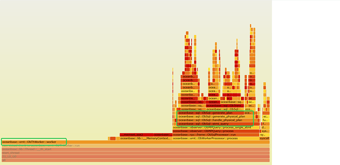

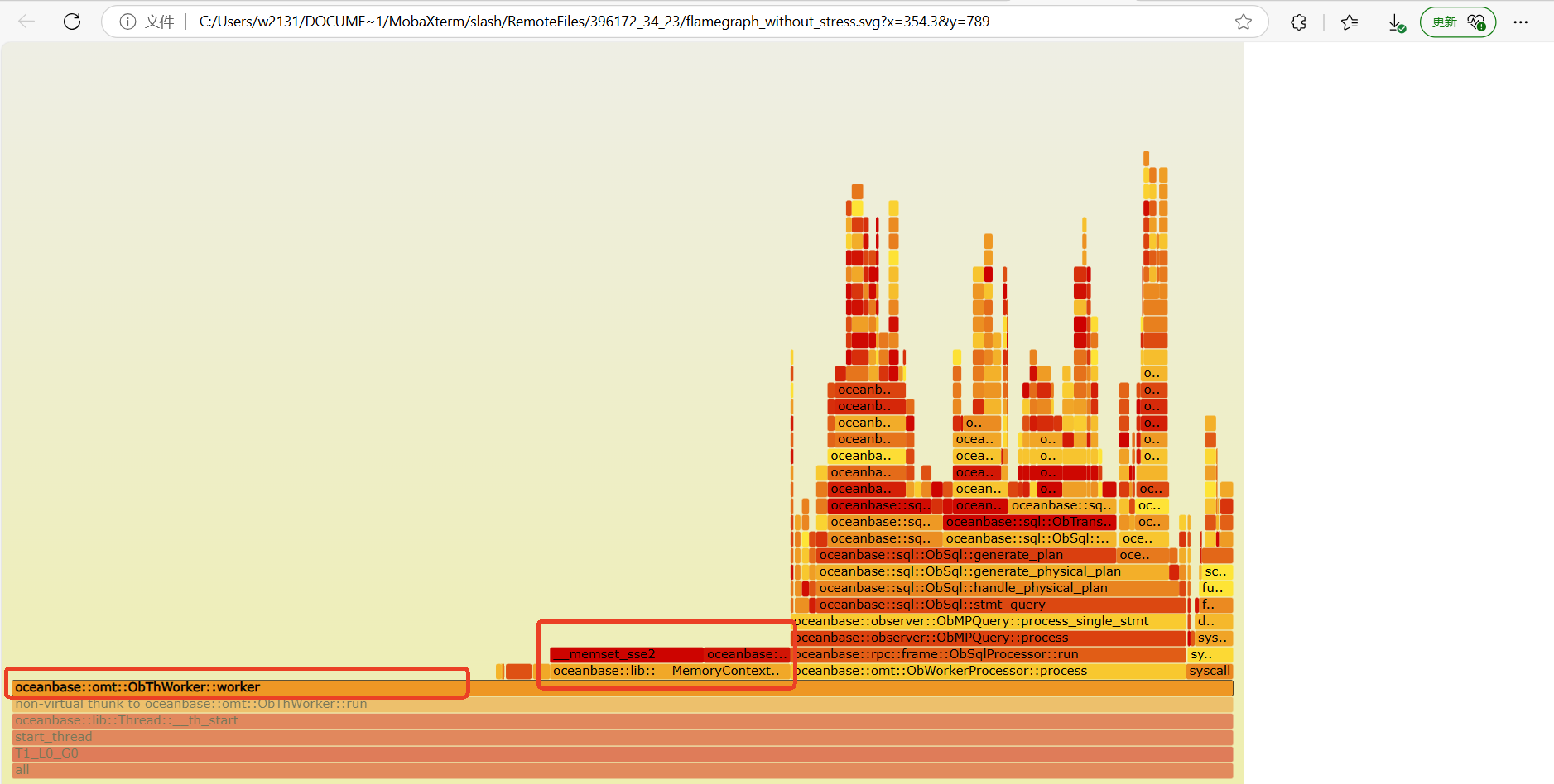

2.停止测试 数据库没有任何压力的情况下 为什么observer进程依旧会占用25%+的cpu?perf诊断了observer进程 发现没有压力情况下 存在调用oceanbase::omt::ObThWorker::worker去destory_context 并且在没有压力时oceanbase::omt::ObThWorker::worker 还会生成执行计划去执行计划 这是为什么?

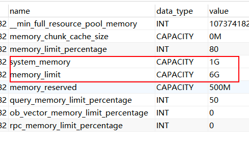

oceanbase 内存相关配置如下(默认配置)

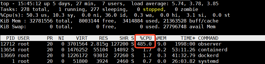

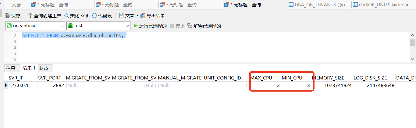

1/2/3: select * from oceanbase.dba_ob_tenants;这个SQL哪个结果可以表示内存是否足够?查询了dba_ob_units 压测数据量小内存足够,压测过程中cpu是打满已经超过了租户的上限(3 core)top-H检查不存在100%的子线程

看你设置的 memory_limit 按照最小的配置设置的 你创建业务租户了么?不建议使用sys租户压测

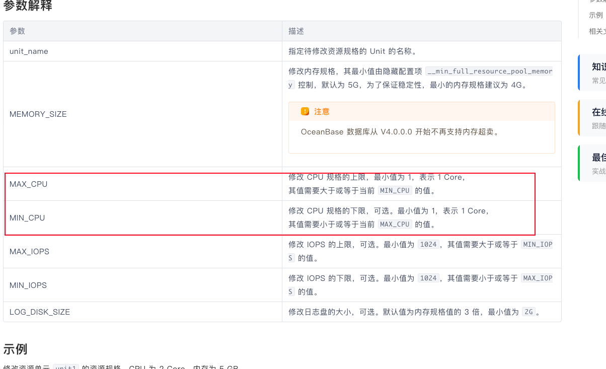

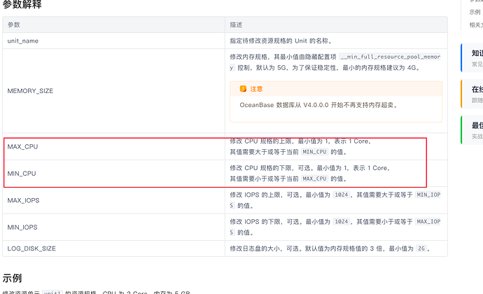

这里还有个疑问我看util 租户配置中最大/最小cpu都是3 ,但实际压测observer observer 的cpu使用率能超过300% (当前数据库只有一个租户)配置里的3表示的是什么意思?
建议先看看官方文档 了解一些ob的原理配置信息 再去用sysbench做压测
感谢指导,按照建议我去了解下下ob的配置 再去创建业务租户试试。
