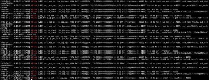

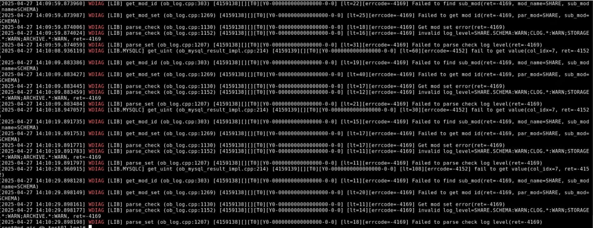

libcdc日志中频繁出现此类告警
根据您提供的 libcdc 日志内容,频繁出现的告警信息中包含 ret=-4169 和 ret=-4152 的错误代码。这些错误可能与 OceanBase 内部模块的日志解析或数据获取有关。以下是具体分析和建议:

按照理解 是操作问题吧 但是这个操作应该不符合事务吧 如果你直接修改A表的数据 应该是可以的吧
不支持是吧。我让业务改一下
还有就是我们数据同步不全,目标端跟源端数据有差距,libcdc里重复报这些告警信息
把这四个日志信息发一下吧 具体看看什么问题
