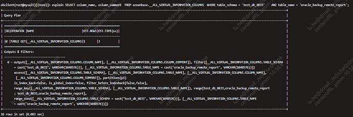

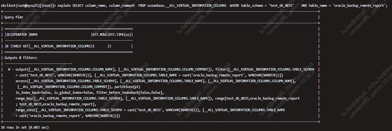

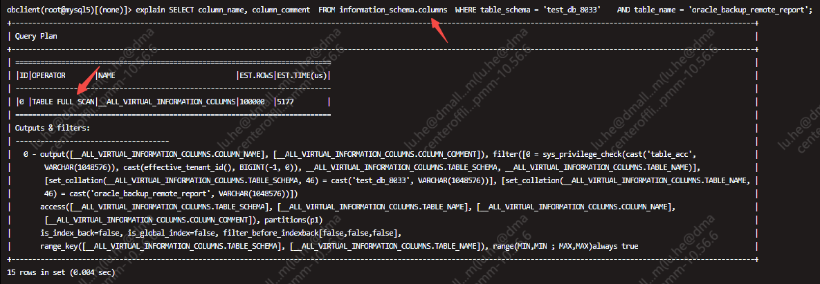

【问题描述】oceanbase mysql租户表数量超过20000张,查询information_schema.columns视图很慢,执行计划全表扫描。同样的sql查询底层系统表ceanbase.__ALL_VIRTUAL_INFORMATION_COLUMNS 就很快
【复现路径】
  1. 查询information_schema.columns视图很慢,执行计划扫走了全表扫描
  2. 查询底层系统表ceanbase.__ALL_VIRTUAL_INFORMATION_COLUMN很快,执行计划走了TABLE GET算子

看起是没走到联合索引table_schema,table_name
obclient(root@xxx)[(none)]> SELECT column_name, column_comment FROM information_schema.columns  WHERE table_schema = 'xxxx' AND table_name = 'xxx';
Empty set, 2 warnings (1.457 sec)

该问题和研发那边确认了,符合当前的预期。是已知问题,后期会优化。如果要在ob4351版本上走到pk,可以在创建租户的时候将 lower_case_table_names 变量设置为1,但是这个变量在租户创建好后就不能修改了。
