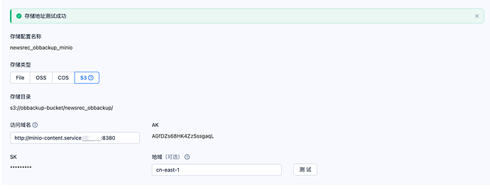

【问题描述】 OCP 管理集群备份,备份minio S3存储介质失败
S3用户权限设置
OCP备份配置

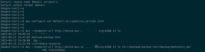

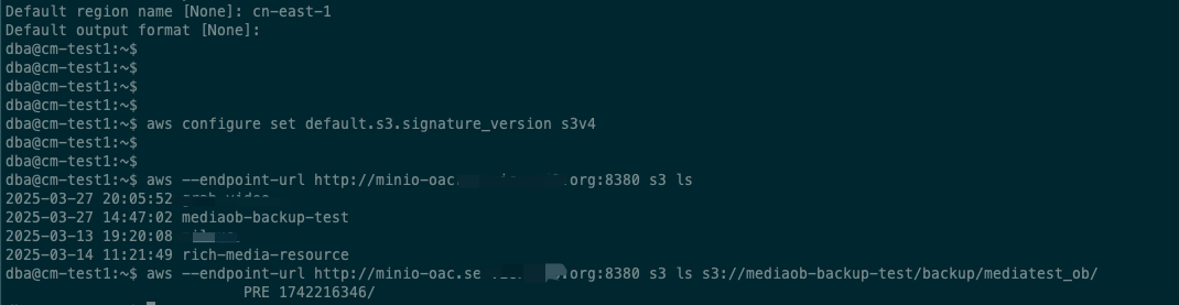

aws客户端我测试了一下,是没有问题的
