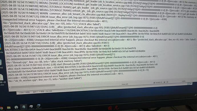

【问题描述】重启oceanbase前先stop了节点,然后再start节点,start一直在尝试连接数据库,最后启动失败

根据您提供的日志信息,以下是问题的分析和可能的解决方案:
从日志中可以看到以下关键信息:
错误代码 -4013:
[errcode=-4013] alloc stack memory failed(stack size -1014784)
这表明在启动 OceanBase 节点时,分配栈内存失败。具体原因是尝试分配的栈大小为 -1014784(负值),这显然是不合理的。
内部错误提示:
Unexpected internal error happen, please checkout the internal errcode(errcode=-4013, file="thread.cpp", line_no=88, info="alloc stack memory failed")
这进一步确认了问题与内存分配有关。
时间戳:
日志的时间戳为 [2025-04-09 15:18:41.962337],虽然年份可能是 OCR 提取错误(应该是 2023 或其他合理年份),但可以确定问题发生在节点启动过程中。

提供一份附件日志,目前仅看出内存分配有问题需要根据上下文分析下
free -g看一下当前内存使用情况

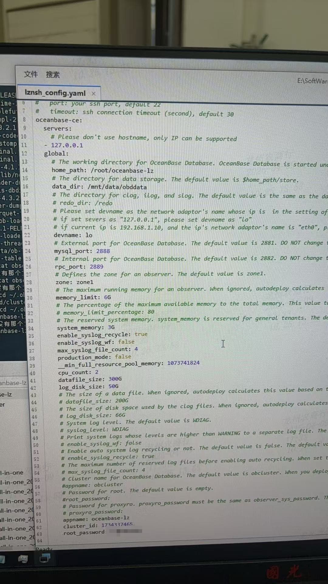

提供一份yaml文件 ~/.obd/cluster/xxxx/
日志不太方便拿出来么,麻烦cat observer.log |grep NOTICE 看一下
system_memory设置的太大了,如参考最小规格配置的集群mystem_memory建议设置为1G
试试使用带参启动方法
cd ~/oceanbase-lz/oceanbase
./bin/observer -o “system_memory=1G”
带参数启动如果成功了,使用obd cluster edit-config 修改该参数为1.然后执行reload来让参数生效
