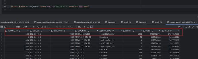

根据小助手提供的思路,查了一下内存,发现有一个 500 租户,没有做内存限制。
请问 500 是什么租户呀,租户列表中也查不到。
ob除sys和业务租户外所使用的内存统一划分到500虚拟租户下
怎么限制 500 租户可以使用的内存上限呀?
这个无法限制。你的500租户内存使用不多 麻烦提供一份yaml文件

这个 tenantSchemMgr 是什么服务呀,这么占内存
学习了 :+1: :+1: :+1:
  • TenantSchemMgr:租户模式管理器
发现是 SCHEMA_SERVICE 的 TenantSchemMgr 一直不停的在申请内存,最后导致申请不到内存而拒绝服务。
但是整个集群是空闲的,不明白为什么这个服务这么占内存。
最后尝试把 ocp 租户删掉,解决了这个问题。
请问有大佬知道 ocp 租户为什么这么占内存吗?
