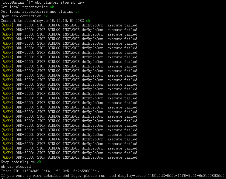

【问题描述】我已经部署了OceanBase和Binlog服务,并且数据库变更之后,Binlog文件也会更新,然后我使用Flink-CDC从OceanBase向Doris同步数据的时候,同步任务创建之后没一会就报错了,报错信息:Caused by: io.debezium.DebeziumException: org.apache.flink.util.FlinkRuntimeException: Cannot read the binlog filename and position via ‘SHOW MASTER STATUS’. Make sure your server is correctly configured,当我再次连接OceanBase数据库之后执行:show master status;也报错了:ERROR 10102 (HY000): OBProxy connect binlog service failed。当我通过命令【obd cluster stop mb_dev】手动停止Binlog实例时,也会一直报警:[WARN] OBD-5000: STOP BINLOG INSTANCE dxfkp2o0cx; execute failed,报警持续30次然后停止成功,然后重启启动Binlog实例,也会有这个告警,但是也启动成功了。然后连接Binlog Server查看Binlog实例,第一次查看状态是Running,再查看就变成Offline了

binlog423不支持ob435bp1 如果像使用请更新cdc版本 文档链接里有手动安装obcdc 你看一下

主要因为cdc原因 如果想支持ob4351建议更新一下 cdc 按照文档 binlog 423版本暂时不支持ob4351支持4350
