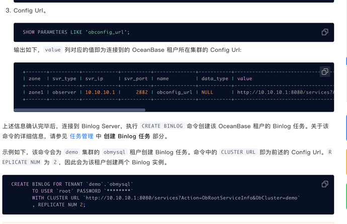

我的所有内容都在同一台机器上:192.168.1.16,所以应该不是网络或端口的问题。另外,报错的这个链接并不是我配置的链接啊,我并没有配置过这个链接,应该是因为我使用obd图形化界面安装的OceanBase,所以就自动配置了,我看文档里也是这么说的:https://www.oceanbase.com/docs/community-oblogproxy-doc-1000000001999434#0-title-前提条件,我系统里的链接内容如下:

你参考一下 这个文档
https://www.oceanbase.com/docs/common-odp-doc-cn-1000000002024070
这个是rslist的方式
这个是configurl的方式
对了,就这个问题我再问下,在使用obd图像化界面安装数据库的时候可以调整这个吗?难道必须要全部都安装完了之后,还得删了ODP之后再重装吗?
貌似不行 obd搭建的obproxy默认是以rslist启动 如果obproxy使用configurl方式就需要删除重装或者你选择不装obproxy 等ocp或者obconfigserver安装以后 在安装obproxy
