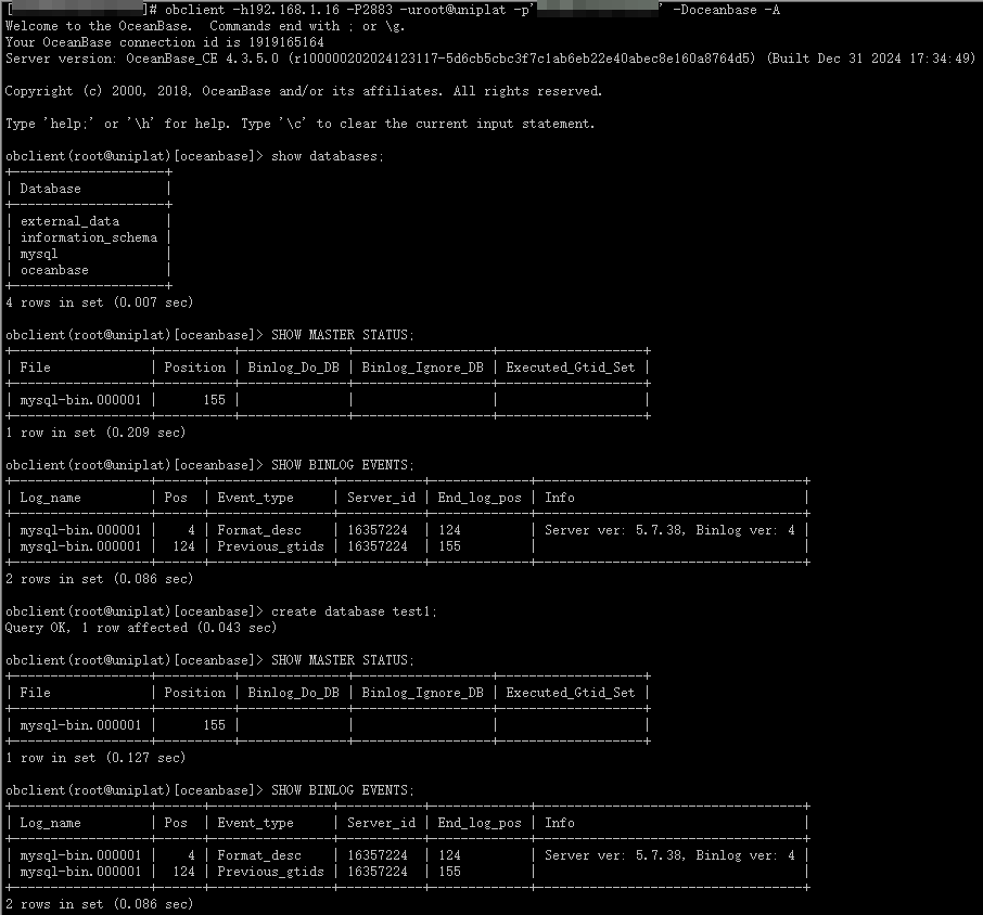

【 OB or 其他组件 】oceanbase-all-in-one(社区版包含所有组件)+ obbinlog-ce
【 使用版本 】4.3.5+4.2.3
【问题描述】安装好OceanBase社区版数据库之后,按照https://www.oceanbase.com/docs/community-obd-cn-1000000002023495这个文档部署了Binlog服务,然后按照https://www.oceanbase.com/docs/community-oblogproxy-doc-1000000001999434创建了Binlog任务和实例,各种配置和验证结果都显示没有问题,然后根据文档中的说明创建数据库test1之后再次观察Binlog文件和Binlog事件,发现都没有变化
所有操作步骤都与官网文档一致,过程中也没有过报错

#3
查一下实例的状态
SHOW BINLOG INSTANCES;

水晶鸡蛋

水晶鸡蛋
#12
我想重启下集群试试,结果启动不起来了,这又是啥情况啊?
