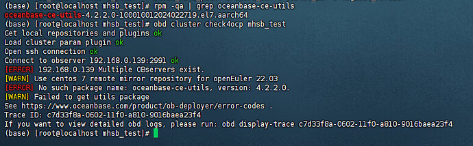

执行报错、已经安装 oceanbase-ce-utils, version: 4.2.2.0还是报找不到
【 使用环境 】 测试环境
【 OB or 其他组件 】ocp
【 使用版本 】4.2.2.0
【问题描述】执行报错、已经安装 oceanbase-ce-utils, version: 4.2.2.0还是报找不到

你是不是ob装重复了。
destory把环境清理一下从新安装试试
