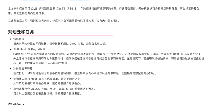

OMS 海量数据迁移策略
https://www.oceanbase.com/docs/common-best-practices-1000000001489659
目前是比如我有a,b两个库,我直接指定对象,选择a,b两个库,然后预检查的时候就会提示白名单检查不通过。
但是我用匹配规则,匹配a.* b.*。这样也是两个库的所有东西,这种就通过了白名单检查,为什么呢
