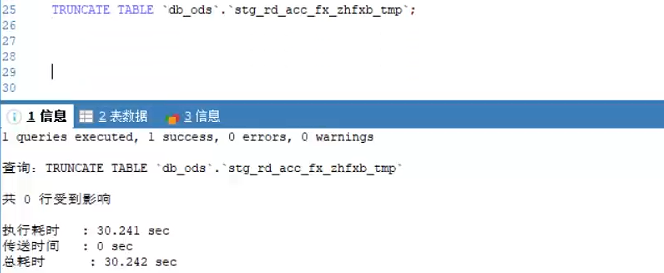

OB4.2.1.7执行truncate过于缓慢甚至超时的情况如何处理
【 OB or 其他组件 】OceanBase
【 使用版本 】4.2.1.7
1.集群为三节点,288C830G
2.租户规格50C130G1000000iops,tps和qps峰值均能达到3200,租户primary_zone和rootservice位置一致
3.通过gv$session_wait观察到等待事件为network占比为总数的30%
语句提供一下 表结构也提供一下
好的,不过大部分truncate都很慢,我找个贴下,这个表700+字段

1、根据截图 先这样分析一下 看看时间消耗在什么地方
show trace 使用方法参考官网文档: OceanBase Show Trace
2、用trace id捞一下rs所在机器的rs日志,租户leader所在机器的observer日志以及sql发往的机器的observer日志
执行语句 抓取日志的步骤
注意:需要在同一个会话中执行

老师,这是tracelog
从日志上看 没有看出什么问题 你查一下这个表的数据 __all_table_history
应该是同一个环境,最早数据是24-7-30,我看老师您答复的是升级到4.2.1.bp10
好的 这个是已知的问题
那至少升级到4.2.1bp10才能解决对吧
是的
好的,谢谢老师解答
