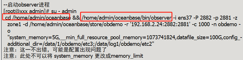

看命令是带参二进制启动
但最终报错这些参数识别有问题
看带参格式 -o 后面的参数双引号是中文格式。
可以杀掉进程,使用英文双引号号或者不带参启动观察下。

obd 这些命令 拉不起来吗 ?
为什么非得用observer 命令启动啊 。
observer 这个命令启动 有个要求: 必须在根目录下 因为有很多启动配置文件,不然启动不成功的
./bin/observer 就这个启动,不要添加任何参数 试下。
./observer 直接执行报错信息也是一样的。
进入到目录/home/admin/observer
./bin/observer 指令执行成功。
居然跟执行路径有关系?官网文档好像没有进行说明,对于新手,使用很不友好。
这个目录的这个文件是 obd 部署产生的很多配置文件
./bin/observer 这个命令启动 会读取 etc下面的 配置文件
./observer启动 会在 /home/admin/oceanbase/bin
这个截图下 产生 etc等目录 , 您看下有不
使用 ./bin/observer 命令 不要使用 ./observer命令 试下
官方 文档 的启动 命令是这种形式。 可以有效避开这个问题。
我测试了好久才测试出来的 。
谢谢回答。文档说明太隐晦了,建议提示更清晰些。
