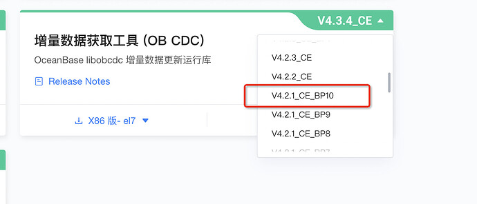

https://www.oceanbase.com/docs/community-oms-cn-1000000001456735#29-title-热更%20OceanBase%20增量%20CDC%20库
按照文档热更oms中的cdc版本
非常感谢老师的指导,更新Oceanbase版本后,需要同步热更新相关的CDC库才能拉取增量日志数据。
