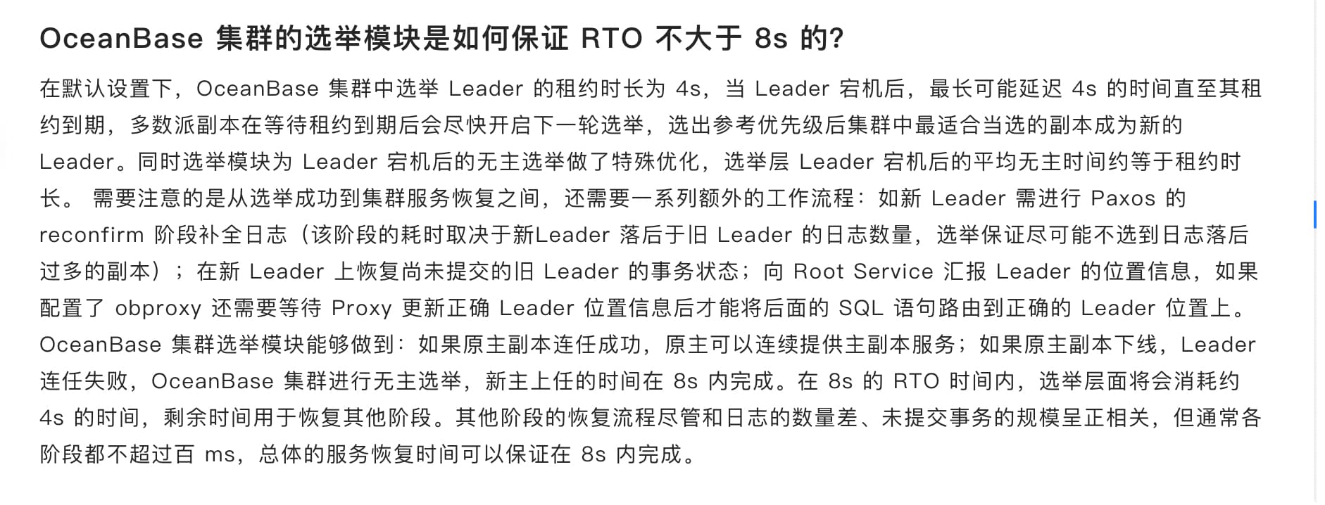

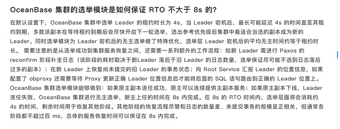

另外,可以理解为官网提到的 RTO < 8s 是指一个租户的日志流切换的耗时,当租户的数量比较多,待切主的基数较大时,业务端感知到的单 observer 的 RTO 极有可能是大于 8s 的?

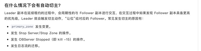

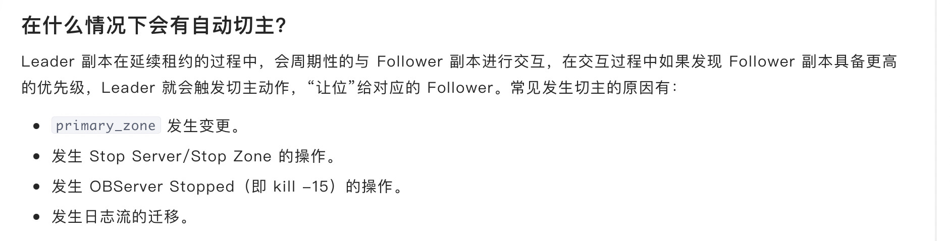

OceanBase 的 RS(Root Service)组件对切主的管理机制如下:
  • 切主的触发条件:切主通常发生在集群启动、Leader 连任失败、手动切主或无主选举等场景下。
  • 切主的控制者:切主动作由每个 Paxos 组的 Leader 控制。当 Leader 在续约流程中发现某个 Follower 比它的优先级更高时,它会执行切主流程“让贤”。
  • 切主的实现:在 OceanBase 数据库 V4.x 中,切主是日志流维度的。日志流的 Leader 上任取决于选举模块、CLOG 模块和 RoleChangeService 模块三个模块的协作。
    • 选举模块:基于 OceanBase 数据库特有的选举算法,产生 Leader 并保证 Leader 的唯一性,称其为 Election Leader。
    • CLOG 模块:基于 Election Leader,先执行 reconfirm 流程,确保 CLOG Leader 具有全量日志。然后执行 CLOG 的上任流程,异步通知 RoleChangeService 模块。
    • RoleChangeService 模块:当感知到 CLOG Leader 需要执行上任流程后,负责执行具体的上任逻辑,使其他模块能够感知并响应 Leader 的切换动作。
这些机制共同确保了 OceanBase 集群在面对节点故障时能够快速有效地进行 Leader 的切换,从而维持系统的高可用性和数据的一致性。
