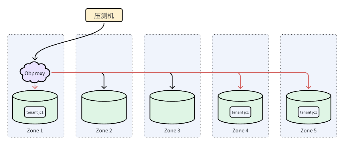

【问题描述】在测试环境对 OB 进行高可用测试,当前的集群拓扑如下:
测试场景:
普通堆表
Primary zone 的设置是 zone1;zone4,zone5,primary 在 zone1,zone4和 zone5 是 follower
测试方式 sysbench read_write_mix

#5
你这里每个zone是一台observer吗?EC2是指zone的第二台云主机?
是的,一共 5 个 zone,每个zone 有一台云主机(EC2)
