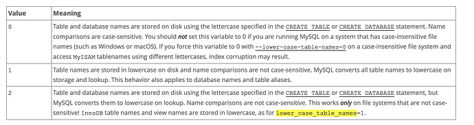

1.麻烦发下 MySQL和OB各自的版本
2.确认下两者的lower_case_table_names是否一致
OB和MySQL的参数lower_case_table_names 行为是一致的
MySQL:
OB:
mysql的版本是5.7.27,ob的版本是4.3.2.1,两者的lower_case_table_names是一致的,都是0。mysql和ob的表名大小写是一样的,sql语句中的表名也是实际的表名,但是oms在同步的时候报错的表名大小写和实际的表名大小写不一样,现在怀疑是oms的问题,变更了sql语句中的表名大小写,
根据您提供的信息,MySQL 和 OB 的 lower_case_table_names 变量都是 0,这意味着表名应该是大小写敏感的。然而,OMS 在同步过程中将表名转换为了小写,导致同步失败。这确实可能是 OMS 的问题。
详细分析
  1. OMS 表名处理机制:

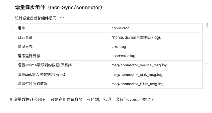

下面的截图的日志 你发一下 看看具体的问题
同增量数据迁移部分,只是在组件id命名上有区别,名称上带有“reverse”关键字

再给你确定一下 找的是这个 组件id上带有有reverse这个关键字下的日志么?
老版本不支持truncate,用最新版本4.2.6_CE吧
确定是的,在这个下面找的:
connector_v2:np_65pruvqjbdvk_reverse-incr_trans-1-0:0007000003
