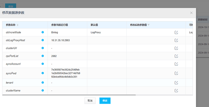

从上面的 CloudCanal 日志来看,程序是执行 SHOW MASTER STATUS 时报错了,但是任务界面显示的是 CDC,我不太了解 CloudCanal 里的任务名称定义,这里您能确定程序是按照哪个模式访问的吗?
另外,通过 OBProxy 连接到对应的租户后执行 SHOW MASTER STATUS 能够正常返回结果吗?
执行了master status返回是empty,那是oblogproxy没有配置成功?
这个模式选的是binlog吗?已有的链路修改OB数据源那里,可以看到这个参数

是binlog
调整后,在cloudcanal的服务器上用obproxy访问ob,执行show master status可以看到了,但cloudcanal任务启动还是报一样的错误
问题已解决
原因:由于cloudcanal ob数据源默认使用cdc方式,无法读取binlog,导致一直报错
解决方法:改为使用mysql数据源对接obproxy,可以正常解析到binlog
