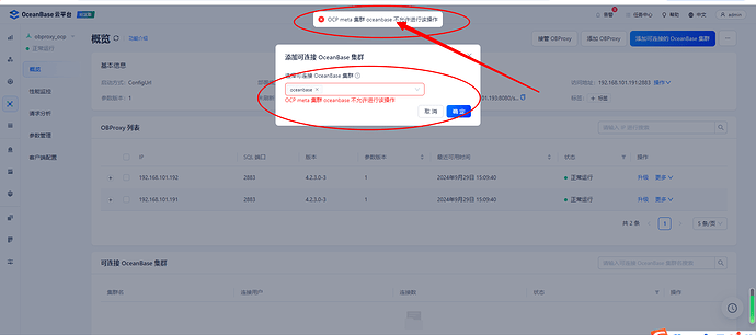

ocp 创建obpory 集群 管理observer集群失败
ocp 版本: ocp-all-in-one-4.3.1-20240805192406.el7.x86_64.tar.gz
oceanbase版本:oceanbase-all-in-one-4.3.2.0-100000092024072912.el8.x86_64.tar.gz
部署方式 : obd web 白屏部署, obd clone ocp的部署包 ,部署ocp 。
① oceanbase集群是通过obd web 白屏部署 ocp, ocp 所在的集群是 oceanbase 。
②登录ocp 接管 oceanbase 集群
③ 通过ocp 创建 obproxy_ocp 集群, 但是关联不上 oceanbase ,报错如下图所示:
【复现路径】
感谢大神帮忙看看

你这个ob集群是ocp的meta集群不允许添加obproxy
1、版本是符合要求的
2、认证信息是对的
3、网络没有问题
4、集群状态也是正常
5、ocp 权限是管理员权限
6、 ocp 只有一个集群, 没有重名
报错:

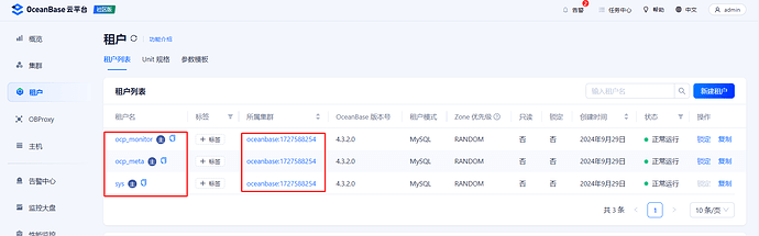

这是为啥呢? 难道部署 ocp 还要单独部署一个 oceanbase集群 ?
一个ocp需要去管理多套集群。ocp是白屏化运维管理工具,你可以在ocp上添加主机创建业务集群
meta集群是ocp用来存储数据的集群,不允许使用obproxy防止远程连接侵入
噢噢, 好的, 了解了, 感谢解惑。
ocp_meta集群是存储ocp元数据的,你可以理解为一个特殊的集群,和业务集群是不同的,这里不允许操作是符合预期的。
好的, 感谢两位大佬解惑。 这边也测试了,添加obproxy成功了。
