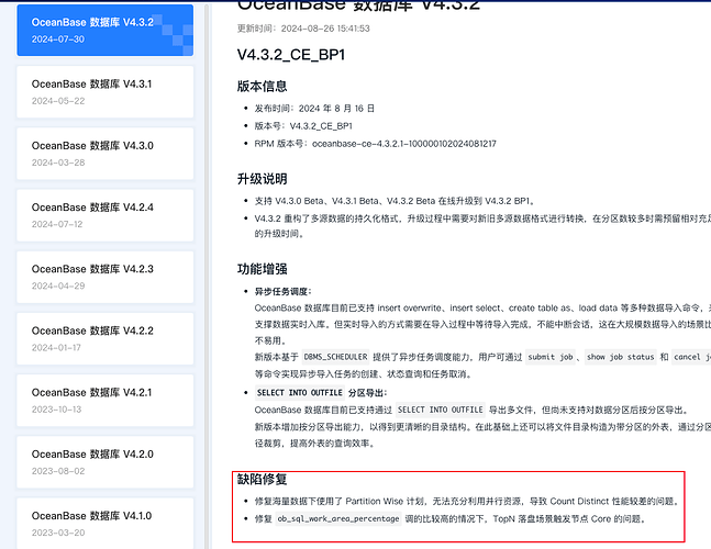

目前是ob的一个bug ob4.2.4已知的bug 目前没有办法绕过去 等待后续发版修复 你可以看ob的官方网站 看看什么发版 到时候升级一下ob就好了
目前4.2.4是最后一个GA版本,目前存在bug,那有其他方案把mysql数据实时同步到OB吗?
淇铭
2024 年9 月 12 日 10:07
#17
你稍微再等等 目前没有其他方案 这个修复的版本应该很快就发版了 你关注一下 产品发布notelist
这个bug是4.2.4引入的吗?那之前的版本有没有这个问题,4.2.3是不是可以。我看OMS支持的版本总并没有4.2.3_CE,有4.2.3_CE版本。
淇铭
2024 年9 月 12 日 17:31
#19
4.2.4-hf版本已经发了 也可以用4.2.1.X的版本 这个是长期支持的版本 这个没有这个bug
