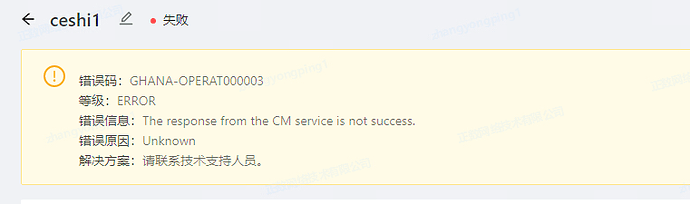

【问题描述】MySQL-OceanBase全量预检查-oms服务器资源检查失败,
只有这一个不通过 前面是选择了一个库 从77服务器mysql 迁移到ob上面
测试一下 你创建的数据源 看报错的信息是数据源的问题
测试的时候看着是成功的
重试一下看看,如果不行在/home/admin/logs/ghana/Ghana中的错误日志看一下

日志报错信息 感觉是你的 源端和目标端 防火墙的问题 不能访问 oms的cm这个地址 返回状态为null
ERROR c.a.o.s.i.o.o.OmsOperatorHostServiceImpl 449 - [10733e9a-96fb-4212-9aaf-fc1d0e3abb93] Failed to get host. cmUrl http://172.20.17.86:5433 hostStatus null
整个运维监控有问题 我在想是不是我oms部署有啥问题
我的目标数据库 有对 http://172.20.17.86:5433 有添加白名单
86 装的oms 86是OceanBase 的代理,这个服务器是没有开防火墙的
你172.20.17.86本机上用这个连接串试一下 cm这个是集群管理 好多都是需要调用这个ip地址的
