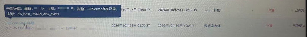

2、OCP查询到10月25日上午约8点50分告警disk hung。

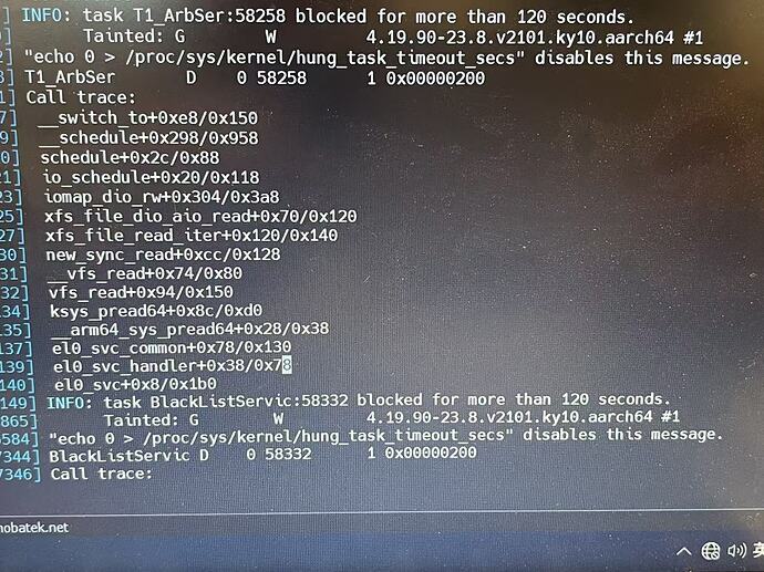

6、查看10月25日hung前后的IO等相关的数据如下:

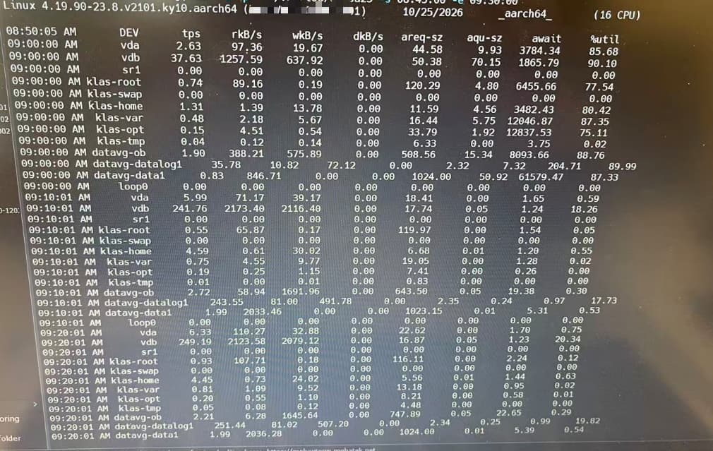

下图中故障时间点,所有的disk都出现了繁忙:

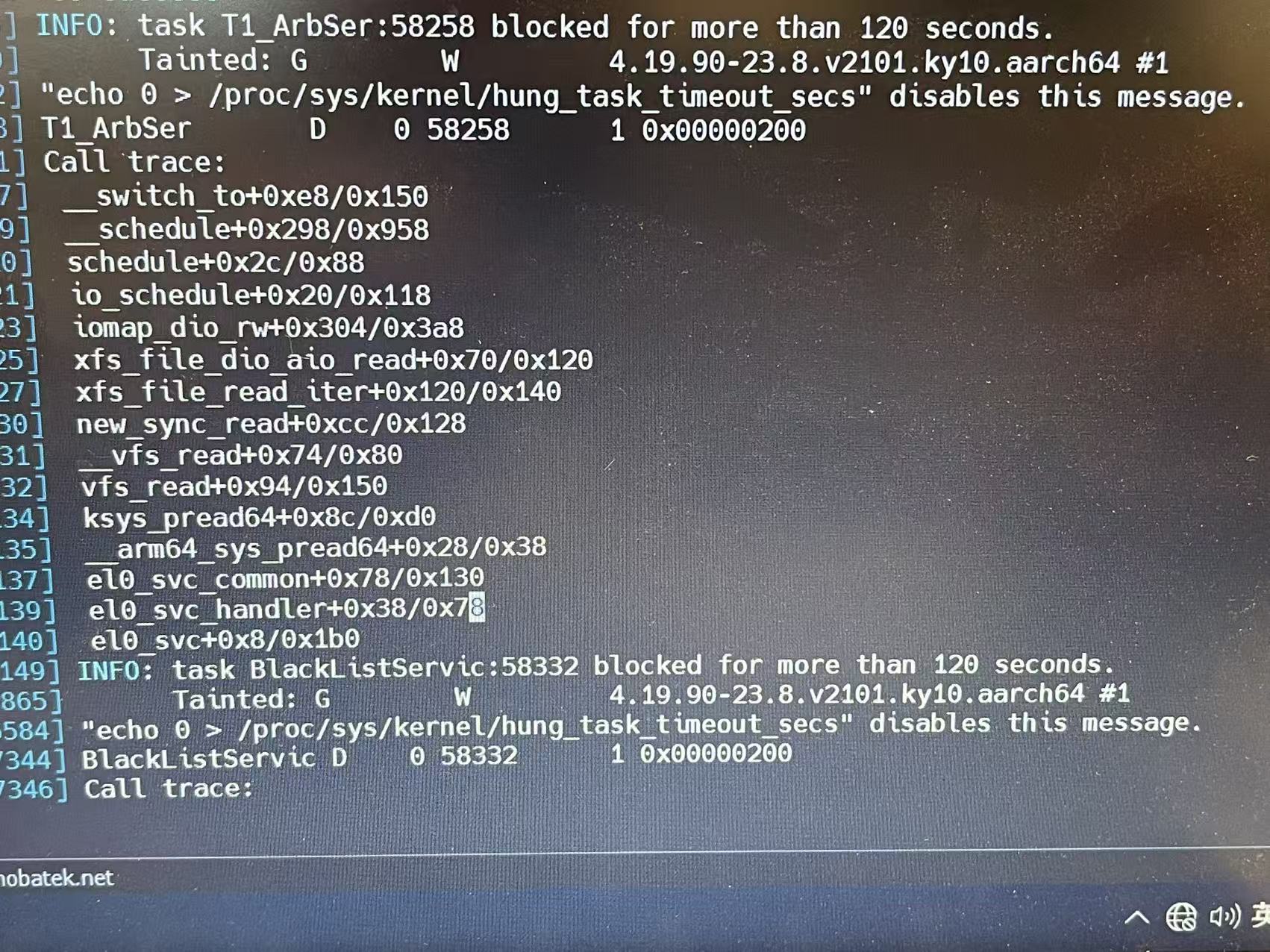

下图中故障时间点,可以看到一些OB的一些服务被block的信息:

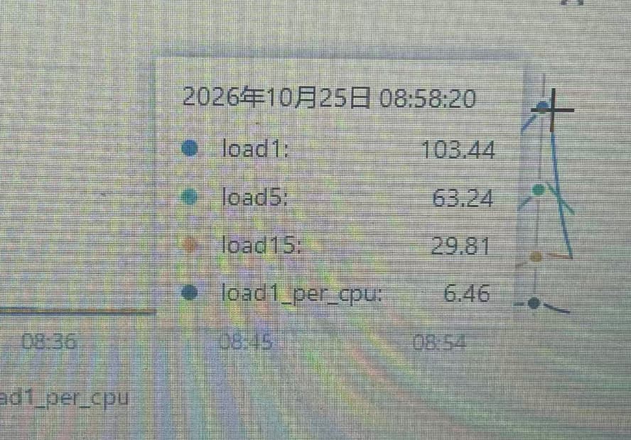

下图中故障时间点,可以看到服务器load负载较高:

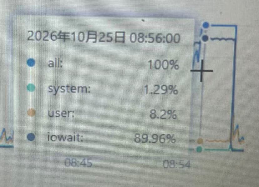

下图中故障时间点,可以看到服务器cpu io-wait较高:

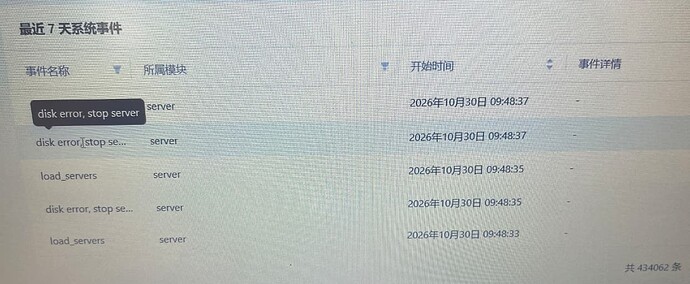

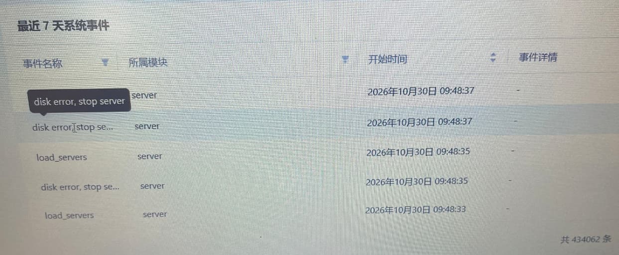

下图中故障时间点以来直到今天,一直反复报事件disk_error, stop server、load_servers:
结合以上信息,大致判断是因为虚拟机的磁盘短时间出现IO问题导致。不只数据盘,系统盘也是。

下图中告警在重启集群后恢复:

为啥ocp界面上反复的报事件disk error, stop server和load_servers
– 为啥反复刷 disk error, stop server 和 load_servers?
这是 RootService 系统事件(OCP 只是展示),大约这样循环:
  1. observer 进程还在,心跳/lease 仍上报(约每 2s)
  2. 心跳里带着 磁盘 ERROR(粘性,IO 好了也不自动清)
  3. RS 判定「进程在、盘坏」→ 再次走 stop server → 记一条 disk error, stop server
  4. 顺带刷新节点信息 → 记 load_servers(装载 observer 信息)
  5. ERROR 一直在 → 下一轮心跳再来一遍 → 事件风暴
