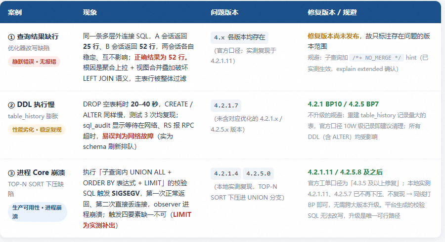

三个案例总结
附:说明
本文的缺陷定性与修复版本信息来自 OceanBase 官方工单沟通结论,案例三的修复版本另经本地环境复现验证。
三个案例的根因描述均为官方结论的转述,机理部分为便于理解做的展开,如与官方后续说明不一致,以官方为准。
