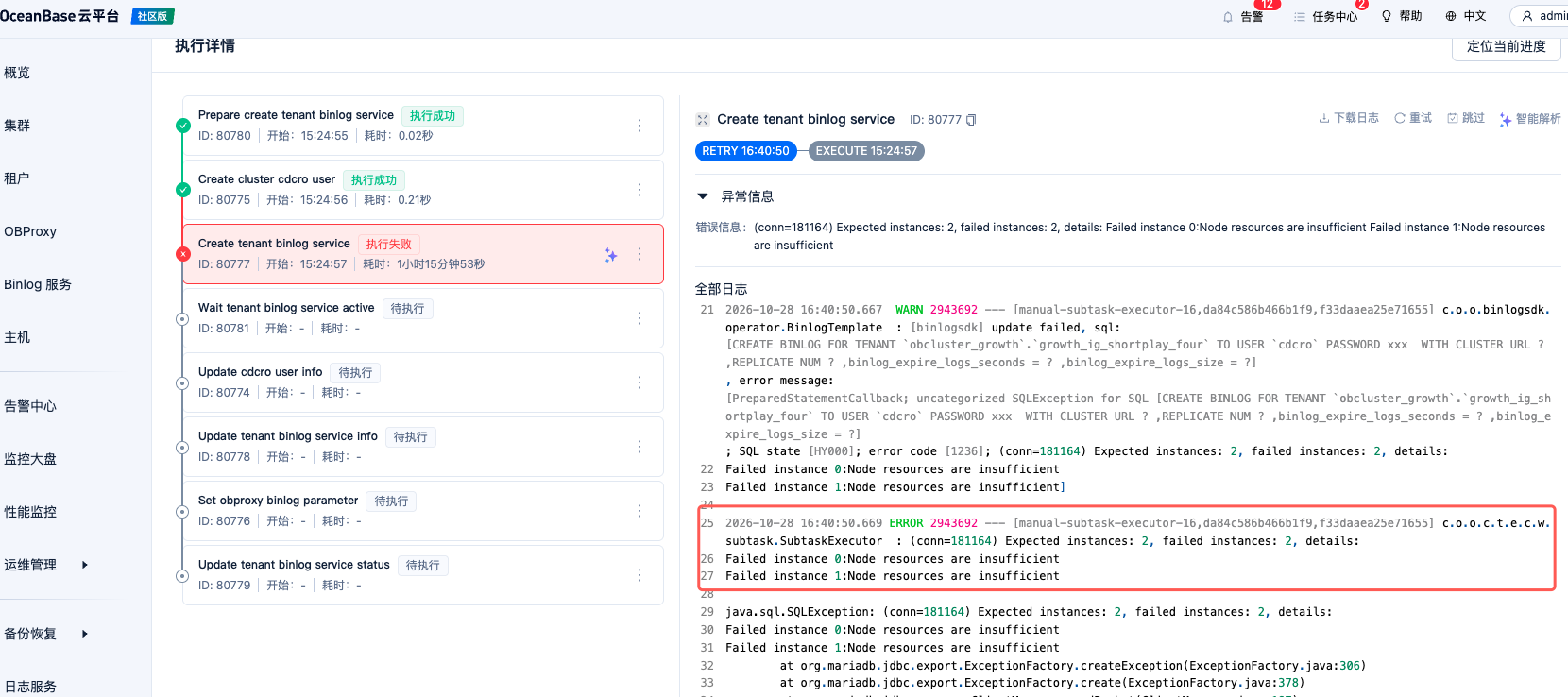

在ocp 中为租户创建binlog 服务,报错资源不足,但是cpu 字盘都是充足的,只有内存是被buff/cache 沾满的,会是这个原因吗,binlog 里检查内存资源是检查的free 还是检查available ,一般buff/cache 是会被自动回收的呀,请帮忙看下谢谢

ocp上日志下载发一下 binlog日志也拿一下

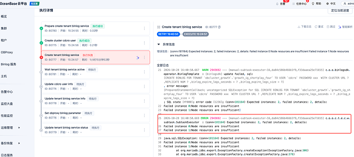

看着报错是因为 total≈63GB, used≈59.8GB, ratio≈94.5%。要开 2 个实例,每个约 4G,在 85% 阈值下无法通过部署
尽量在 10.32.11.8 / 10.32.11.9 上释放内存(查占用进程、清理无用 Binlog 实例、扩容内存)。

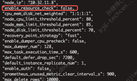

所以我想的是把conf.json 中的这个资源检查参数关了,但是关了也还是报这个错,这个是为啥,怎么能生效

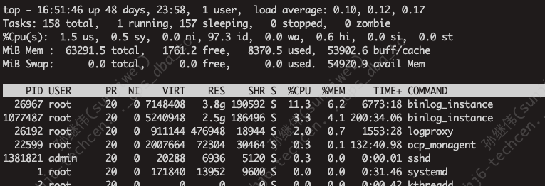

这里好像检查有问题呀,我机器上free -h 看,used 才8.2G,不是59.8G,第二台机器也是8G左右,如下图,这里检测获取值的时候是不是有问题
可以了,我binlog 是通过ocp 部署的,需要在ocp 中修改这个参数,现在关闭检查后能创建binlog 实例成功了。
