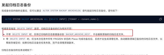

alter system backup archivelog all;这个执行一下 根据上面的语句找一下trace_id 根据trace_id过滤一下日志

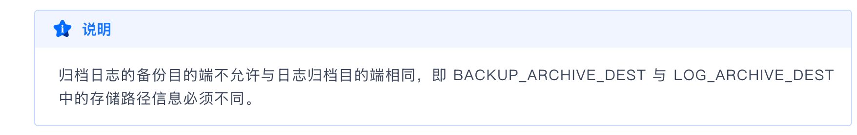

backup_archive_dest这个参数设置了么?如果没有设置 设置一下 再执行看看

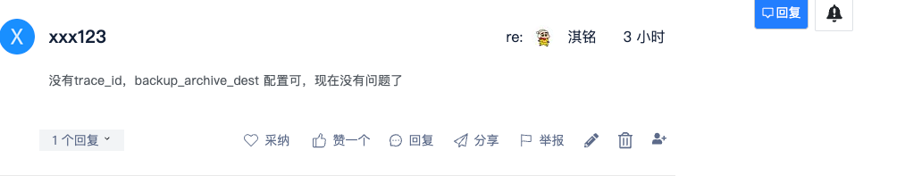

没有trace_id,backup_archive_dest 配置可,现在没有问题了
怎么解决的?
backup_archive_dest 这个配置以后 执行alter system backup archivelog all;就没有问题了是吧

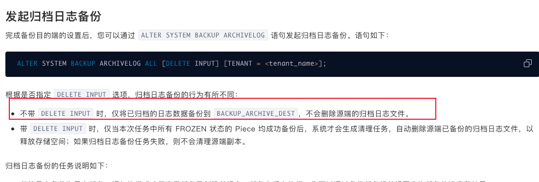

我没有理解你说的 alter system backup archivelog all; 在442bp3版本是支持的 如果你使用的是442bp3版本的ob执行的命令 不支持 请把日志发过来 看看 具体什么问题
如果之前没有设置backup_archive_dest参数 请先设置这个参数 再执行alter system backup archivelog all; 看看
我是没有说明白么?之前我说的 442bp3之前的版本 确实是不支持
