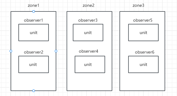

2-2-2 ob集群,3个zone,每个zone中2个unit,primary zone=3,均为全能型副本
那应该就是总共有6个日志流,每个日志流3个副本
如图这种情况下:
类似情况1:某个zone observer全宕机,例如 zone3中的两个observer5和observer6宕机
类似情况2:随机两个zone中各宕机一台observer,例如,zone1中observer1宕机、zone2中observer4宕机
类似情况3:每个zone中宕机一台observer,例如 observer2、observer3、observer6宕机
类似情况4:某个zone observer全宕机,外加某个zone中某台observer宕机,例如 zone2中的oberver3、observer4均宕机,另外zone1中的observer1也宕机

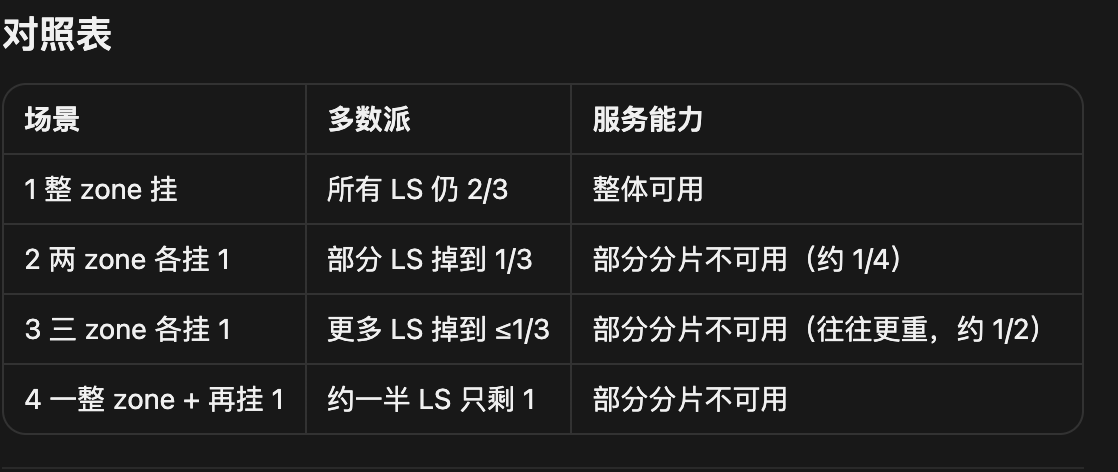

对于情况1:大多数副本存在,能正常提供服务,添加新机器后会自动均衡副本
对于情况2:部分表的分片不能提供服务(恰好表的某个分片多数副本落在了宕机的observer上)
对于情况3:和情况2类似,部分表的分片不能提供服务(恰好表的某个分片多数副本落在了宕机的observer上)
对于情况4:和情况2、3类似,部分表的分片不能提供服务,只有分片在存活的observer上的才能提供服务

    结论:

1、 用户日志流数 = UNIT_NUM × PRIMARY_ZONE 第一优先级 Zone 数 是这样计算但是
按照你给的图 unit_num=2、primary_zone 三区同级 → 用户 LS = 2 × 3 = 6,可以预估,不是猜的。
2、(如 obs1 + obs4)在正常同构 Unit Group 配对下,两台挂的往往是不同 Unit Group,每个 LS 只丢 1 副本,一般仍是 2/3,整库可服务。

    • 整张表:要这 4 个分区各自所在的 LS 都有多数派;若某一个 UG 丢了多数派,只有落在该 UG 上的那些分区不可用,表会变成部分分区不可用,不是整表一起挂或一起好。
楼上的讨论已经很透彻了,补充一个实操小建议:生产上判断能不能扛住,盯的是每个日志流的多数派是否还在,而不是单纯数宕了几台机器;另外如果确认某台是硬件故障回不来了,记得在 OCP 里把对应的 server 做永久下线、让系统重新均衡副本,别让集群长期处于降级状态跑。
