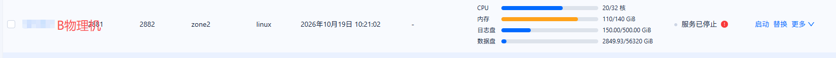

ob集群(ocp平台操作),六台物理机,每两台在一个zone中,每个zone两个unit
现在zone2中有A、B两台机器,B物理机硬盘有坏块,导致B物理机上的observer启动失败
现在需要增加一台新的C物理机来替换损坏的B物理机
是直接在B主机observer处点击替换,还是先在zone2中添加新的C observer,然后在observer处再删除损坏的B物理机呢?
两种方式对于这种物理机损坏,导致observer起不来的情况,有什么区别呢

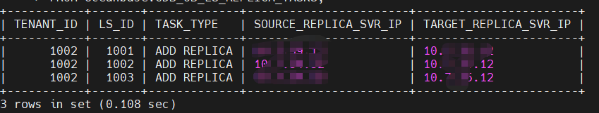

目前B服务已经起不来了,我这边在zone添加了C新机器后,直接在observer列表删除了B(步骤里面比如停止observer实例的,直接跳过了)
目前正在迁移副本中,整体都正常,这样操作也没隐藏的问题吧

– 副本补齐/迁移是否还在跑
SELECT TENANT_ID, LS_ID, TASK_TYPE, SOURCE_REPLICA_SVR_IP, TARGET_REPLICA_SVR_IP
FROM oceanbase.CDB_OB_LS_REPLICA_TASKS;
没问题,这几个都符合正常状态
