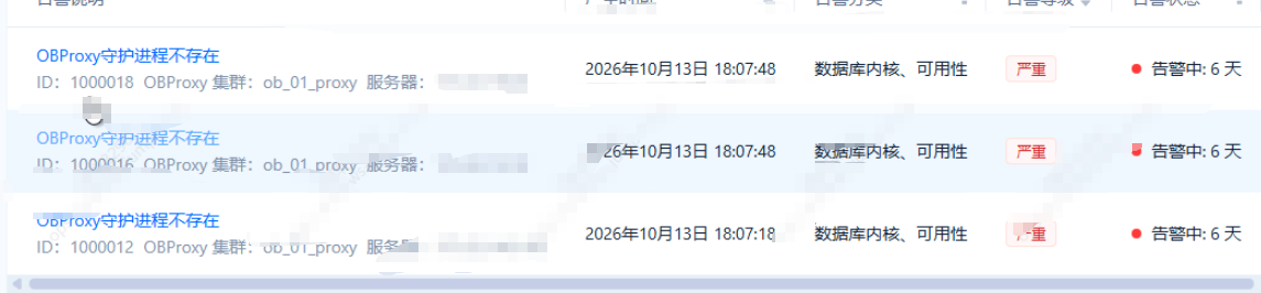

OBProxy守护进程不存在 误告警
之前重启过obproxy 进程,但是obproxyd 进程已经恢复了,但是OCP 还是告警
感觉是误告警
