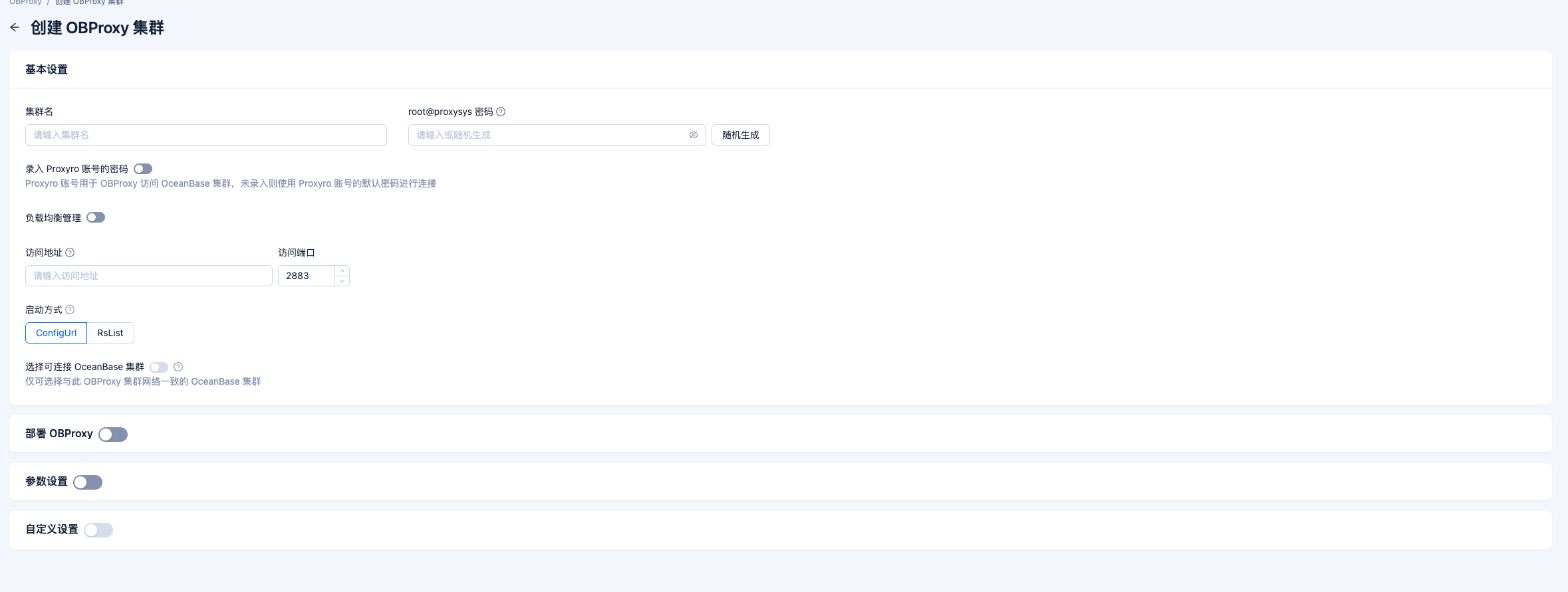

求助,已经装好了obproxy,怎么接入到ocp啊 文档有点看不懂
这里是要选创建 创建obproxy 集群嘛,但是我已经有了现有的obproxy啊?
搞不懂

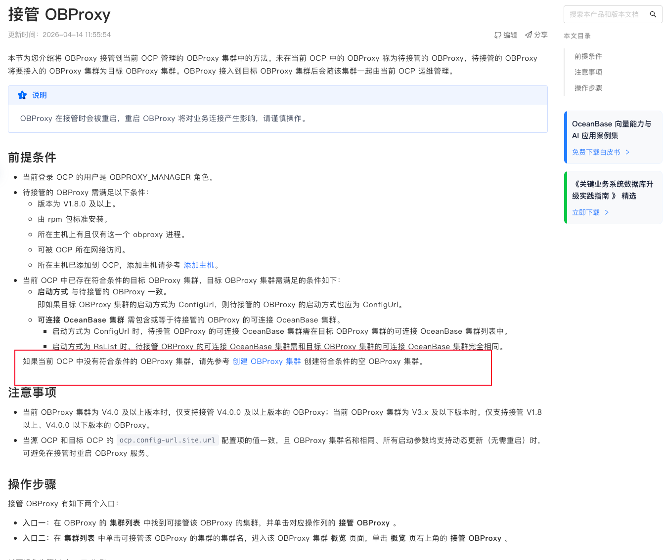

  2. 准备待接管的 OBProxy:确保您的 OBProxy 满足以下条件:
    • 版本为 V1.8.0 或更高版本。
    • 是通过标准 RPM 包安装的。
    • 在同一主机上只运行这一个 OBProxy 进程。
    • 可以被 OCP 访问。
    • 主机已经添加到 OCP 中。如果还没有添加,请参考文档中的相关步骤进行操作。
  3. 确认或创建目标 OBProxy 集群:检查是否有合适的目标 OBProxy 集群可用于接入待接管的 OBProxy。如果没有合适的集群,则需先创建一个空的 OBProxy 集群,并注意该集群需与待接管 OBProxy 的启动方式相匹配(即 ConfigUrl 或 RsList)。另外,对于 V4.0 及以上版本的 OBProxy 集群,仅支持接管同版本或更低版本的 OBProxy;对于 V3.x 及以下版本的 OBProxy 集群,支持接管 V1.8.0 至 V4.0.0 版本之间的 OBProxy。

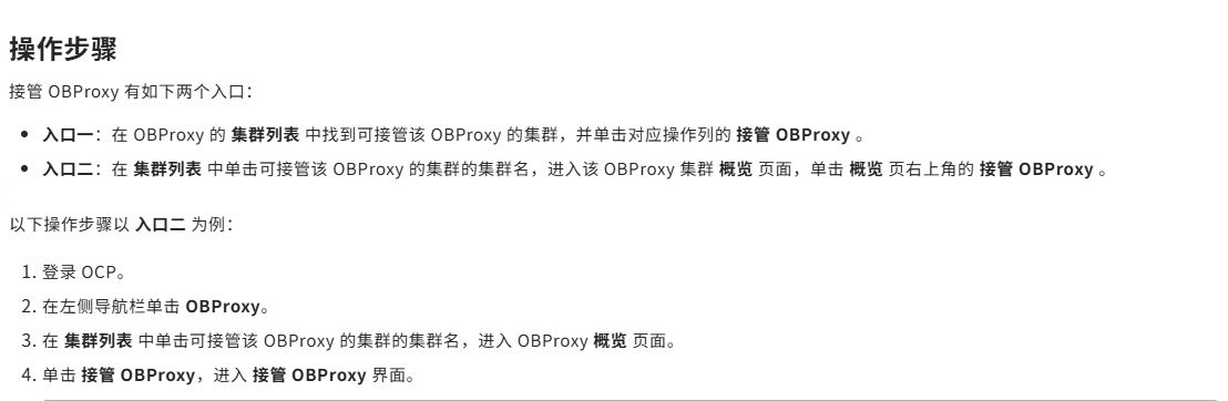

  4. 执行接管操作:进入 OCP 的 OBProxy 管理界面,找到“接管 OBProxy”的选项,按照提示输入相关信息并开始接管流程。过程中可能会遇到预检查失败的情况,请根据错误提示调整配置或状态后再试。

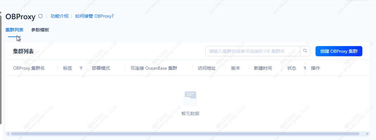

我就是没有看到这个按钮

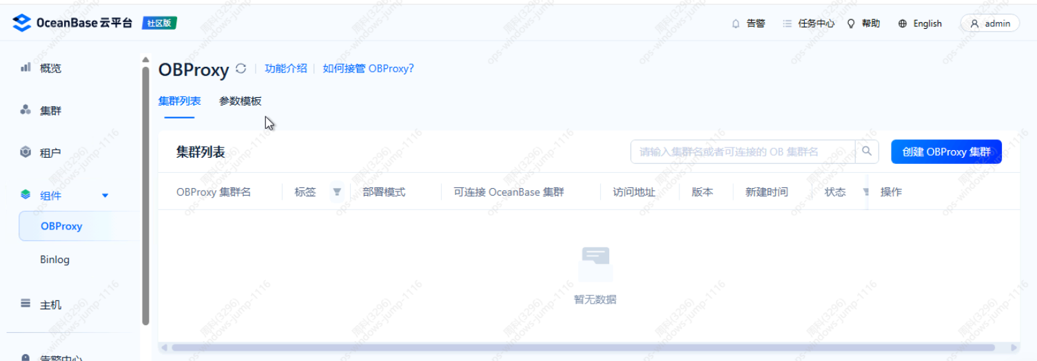

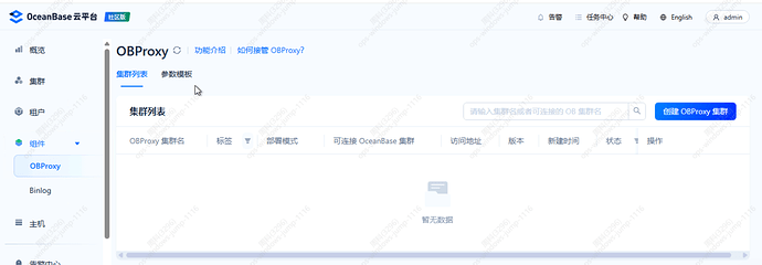

找不到那个接管obproxy的按钮
先创建一下obproxy空集群,接管obproxy就行了
好像 可以了 谢谢哈 麻烦了
