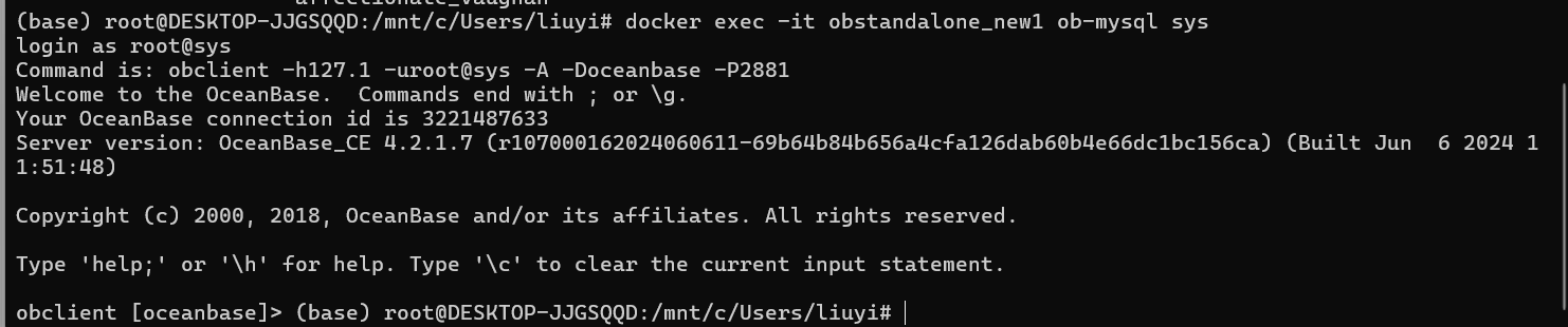

访问容器版ob失败,如何查看原因
使用docker exec -it obstandalone_new1 ob-mysql sys可以进入到容器内部,但过一会就会退出。如何查看原因

@论坛小助手 ob容器版本 最低需要多少内存,看日志提示需要6g 而目前只有5g
根据提供的信息和文档片段,部署 OceanBase 容器环境时确实需要一定的内存资源。具体来说,部署个人实验环境 → 部署 OceanBase 容器环境 中明确指出:
  • 容器可用内存不少于 6 G。此处的可用内存指的是剩余可用内存。
因此,您当前环境中只有 5G 内存是不足以满足最低要求的。这很可能就是导致您的容器运行不稳定或无法正常启动的原因。

建议把内存扩大一点 怀疑时内存小 导致的 可以i提供一下observer.log日志 看一下刚退出的时候的退出码是多少echo $?
