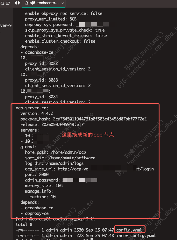

这是obd 的 config.yaml 配置文件中的 配置,我扩容ocp ,新节点部署obd, 把老的/home/admin/.obd/cluster 目录拷贝到新节点obd目录下后,是不是要新建一个扩容节点的配置文件(比如叫做ocp_scale.yaml),然后把这个老的配置文件中的ocp-server-ce 部分的内容拷贝到扩容配置文件,然后把servers 下面的两个节点删掉,加上新的那个节点ip,然后执行命令
obd cluster scale_out obcluster_ocp -c ocp_scale.yaml
这样就可以了吗。主要是配置文件,只需要修改servers是吧,其他保持不变
然后你说的将坏掉的ocp01删除掉,obd不指出缩容,意思就是直接把这个节点干掉就行了,相当于现在obd中是三节点ocp,但是ocp01宕机了,还剩两个,因为obd不支持缩容,所以无法使用命令从obd中把ocp01中的ocp-server踢掉,是这个意思吗
