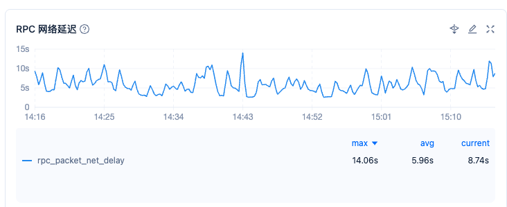

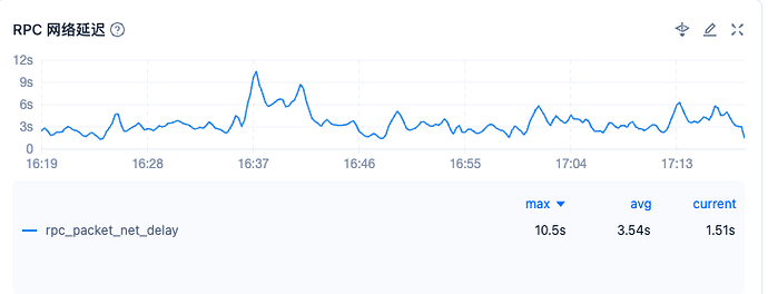

请问下这个指标延迟在5-10秒左右,这个正常吗
看着不太正常 应该在ms级吧 你这个是单副本的的还是多副本的 发一下这个时间段的observer.log日志
observer.log.20260913215254862.zip (26.7 MB)

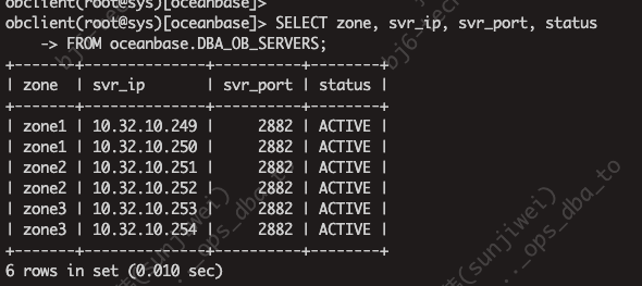

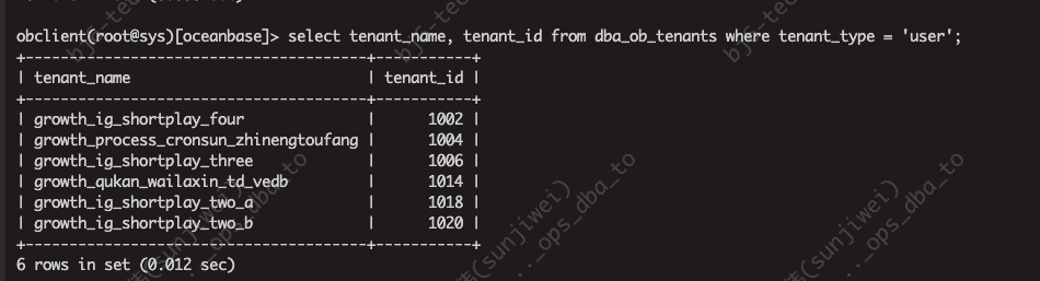

这个租户的这个指标时时刻刻都是这么多,日志如上,然后这个集群的其他租户我看了,会好点,但是也在2秒左右,集群是3zone * 2节点,

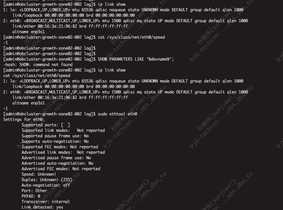

看着是 网卡 eth0 速度检测持续失败
– 1. 检查实际网卡名(可能不是 eth0)
ip link show
cat /sys/class/net/eth0/speed # 如果报错说明网卡名不对
– 2. 如果网卡名是 ens33/enp0s3 等,查看一下信息

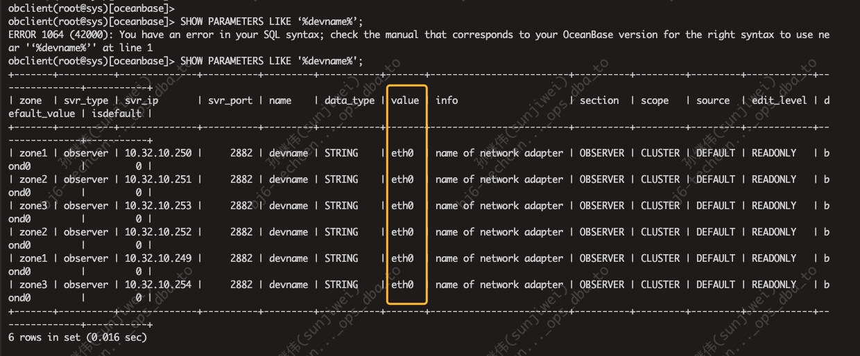

SHOW PARAMETERS LIKE ‘%devname%’;
检测不到是不是因为这个原因,我们是云上的虚拟机,这些命令看不到speed
是的 应该给你们的机器有关系 由于 devname 参数是 READONLY ,不能通过 ALTER SYSTEM 修改,需要在操作系统层面解决:
– 在所有 6 个节点上执行
– 方法 A:直接写入 sysfs(临时生效,重启丢失)
echo 10000 > /sys/class/net/eth0/speed # 写入 10000Mbps (万兆) 根据你们的网卡设置
–验证
cat /sys/class/net/eth0/speed # 应返回 10000
– 方法 B:通过 ethtool 设置(部分虚拟化环境支持)
sudo ethtool -s eth0 speed 10000 duplex full

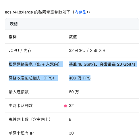

这个如果不处理,会有什么隐性的问题嘛还是也没啥问题就是这个监控指标看着高,下面这个是我询问的我们购买的ecs的网络情况,看起来最大是能到万兆,和ob要求的是能达到的
嗯嗯 那你设置一下 因为ob要读取这个信息 目前应该是找不到 后面可以永久写入 把临时的改掉
好的,多谢

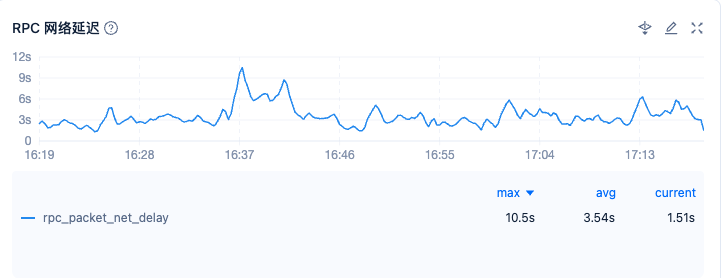

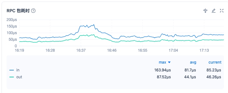

这个看日志现在没有报错了,但是延迟依然没有降下来,
这两个指标有什么区别,一个很高,一个很低

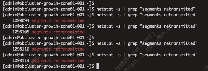

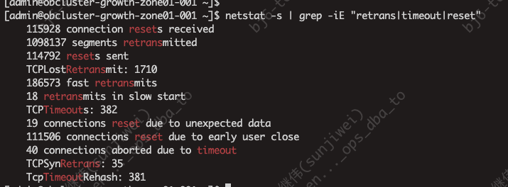

查看当前 TCP 重传情况
间隔 10 秒执行两次,看重传是否在增长
这个看着是在增长的

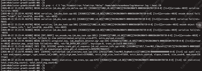

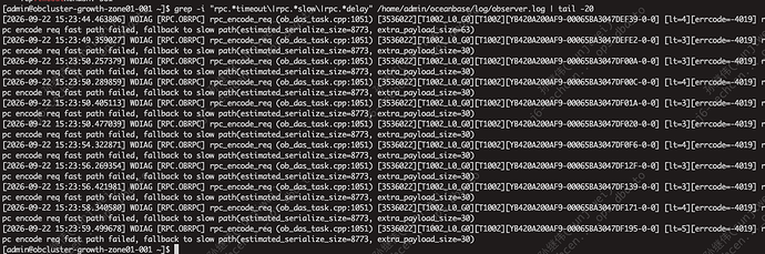

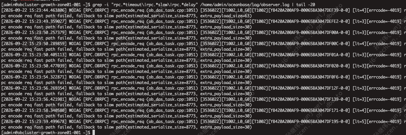

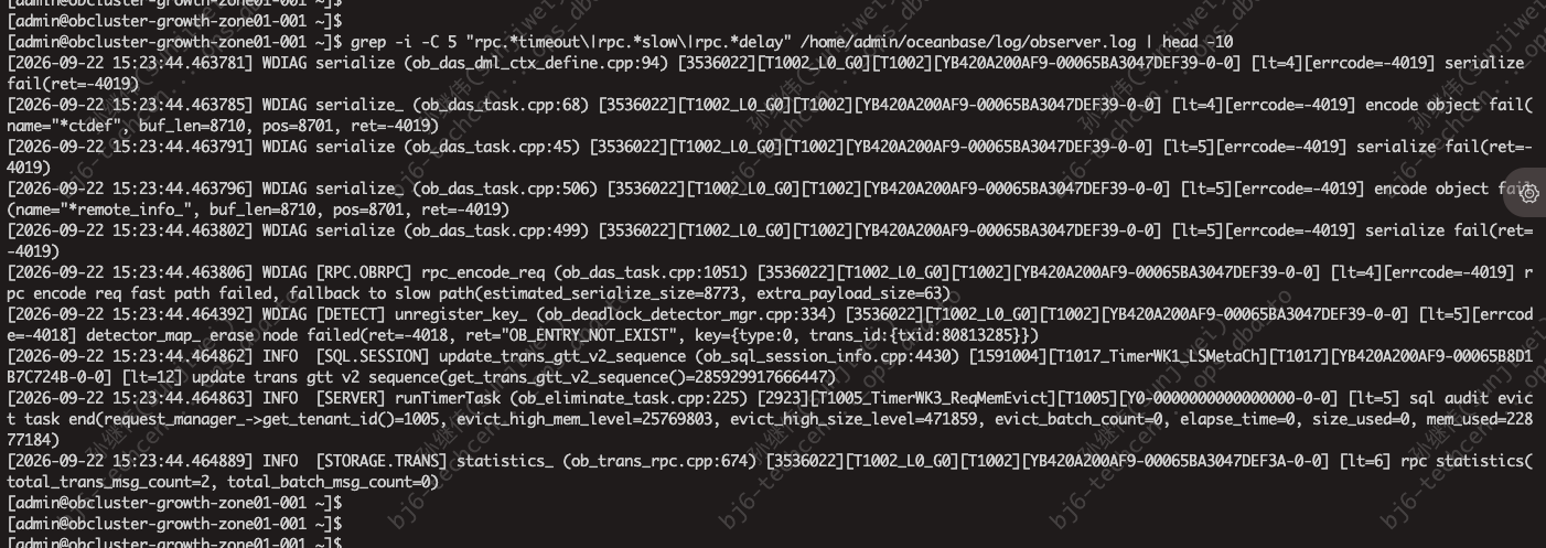

检查最新的 observer.log 中 RPC 包大小相关信息
搜索大包相关日志

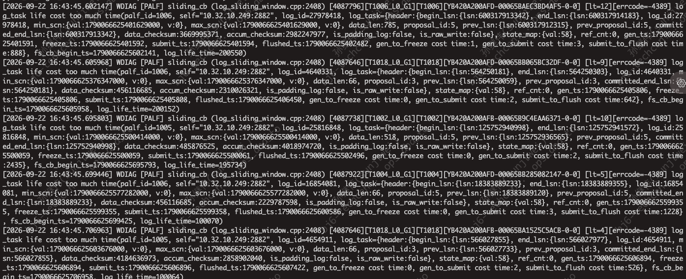

搜索 RPC 超时相关

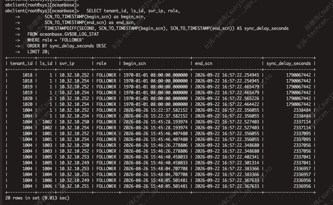

PALF log_task
查看 clog 同步延迟

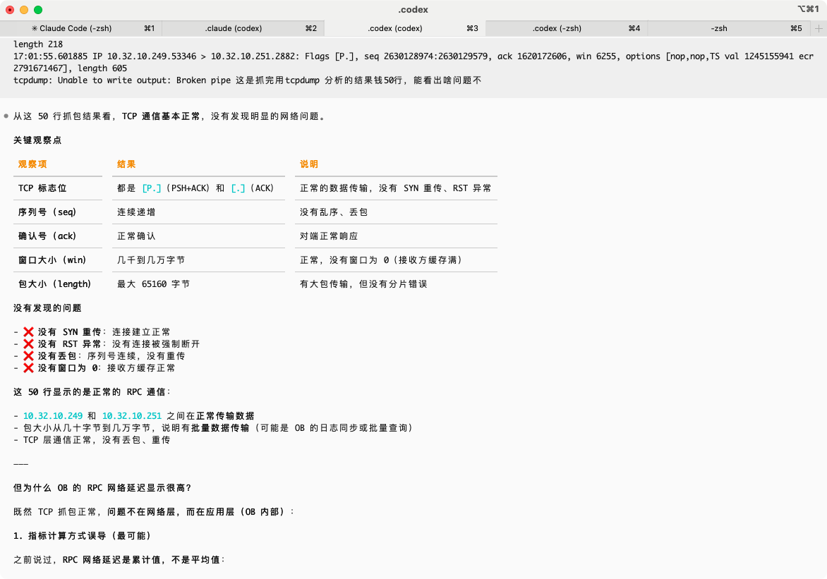

在两个节点之间抓包,分析 RPC 包的真实网络 RTT
这是抓完包,tcpdump分析后,让ai看了下分析结果
– 确认集群的 zone 分布和副本位置
我们所有机器是在同一个机房,所以不存在机房间延迟
以上是检查结果,帮忙看下能看出啥问题不

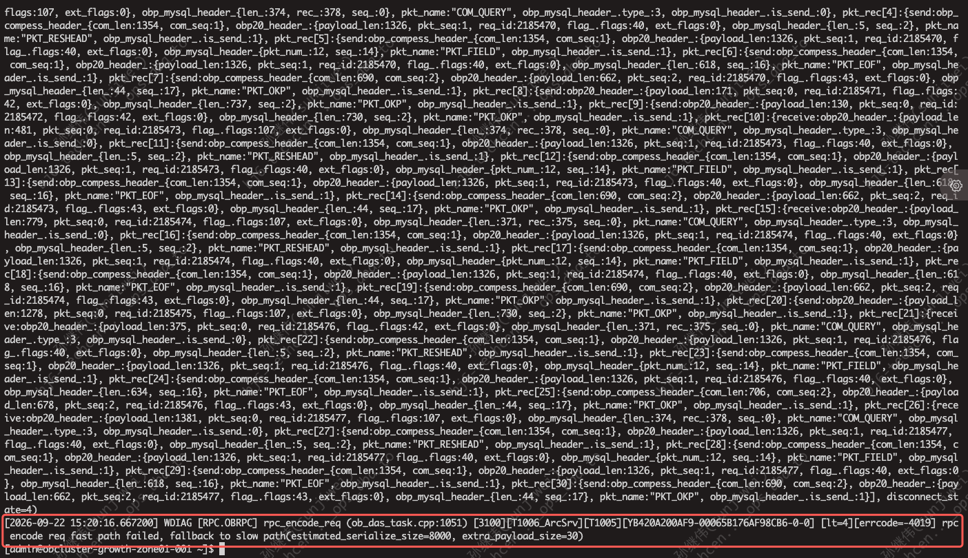

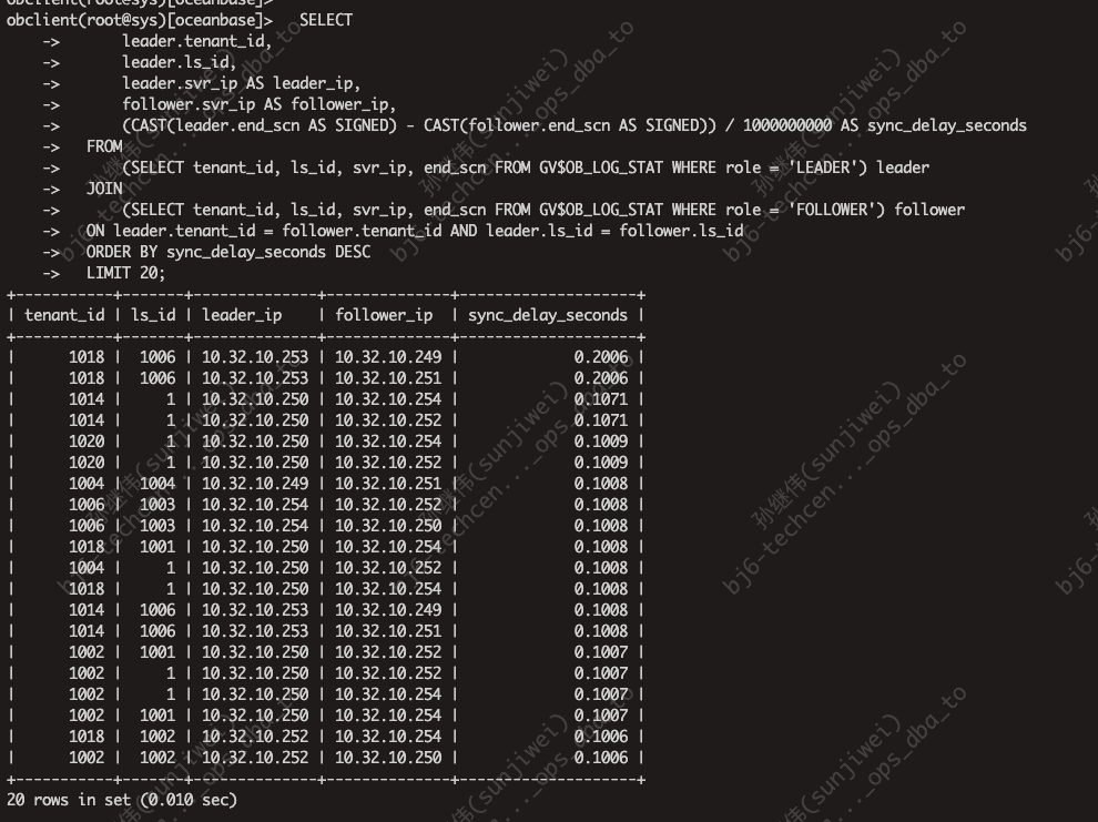

更新下,这个应该才是clog 延迟情况

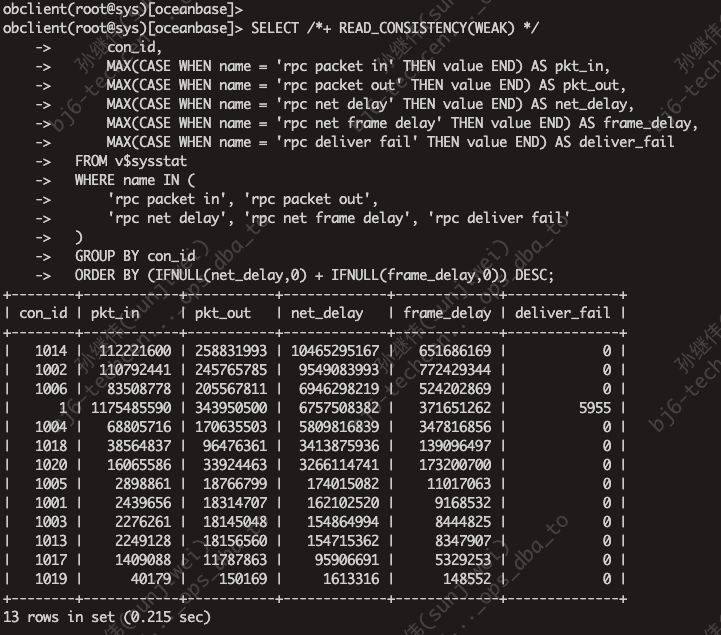

sys租户查一下 看看
SELECT /*+ READ_CONSISTENCY(WEAK) */
con_id,
MAX(CASE WHEN name = ‘rpc packet in’ THEN value END) AS pkt_in,
MAX(CASE WHEN name = ‘rpc packet out’ THEN value END) AS pkt_out,
MAX(CASE WHEN name = ‘rpc net delay’ THEN value END) AS net_delay,
MAX(CASE WHEN name = ‘rpc net frame delay’ THEN value END) AS frame_delay,
MAX(CASE WHEN name = ‘rpc deliver fail’ THEN value END) AS deliver_fail
FROM v$sysstat
WHERE name IN (
‘rpc packet in’,‘rpc packet out’,
‘rpc net delay’,‘rpc net frame delay’,‘rpc deliver fail’
GROUP BY con_id
ORDER BY (IFNULL(net_delay,0)+IFNULL(frame_delay,0)) DESC;
看着延迟不高 应该没啥问题 你在观察看看集群是否有问题
行,集群目前没啥问题
RPC网络延迟 = RPC包耗时*RPC数据包数量 是这样计算的 如果RPC包耗时不高的话 可能给发包的数量有关系
好的,那先观察观察吧,rpc 包耗时是很低的
