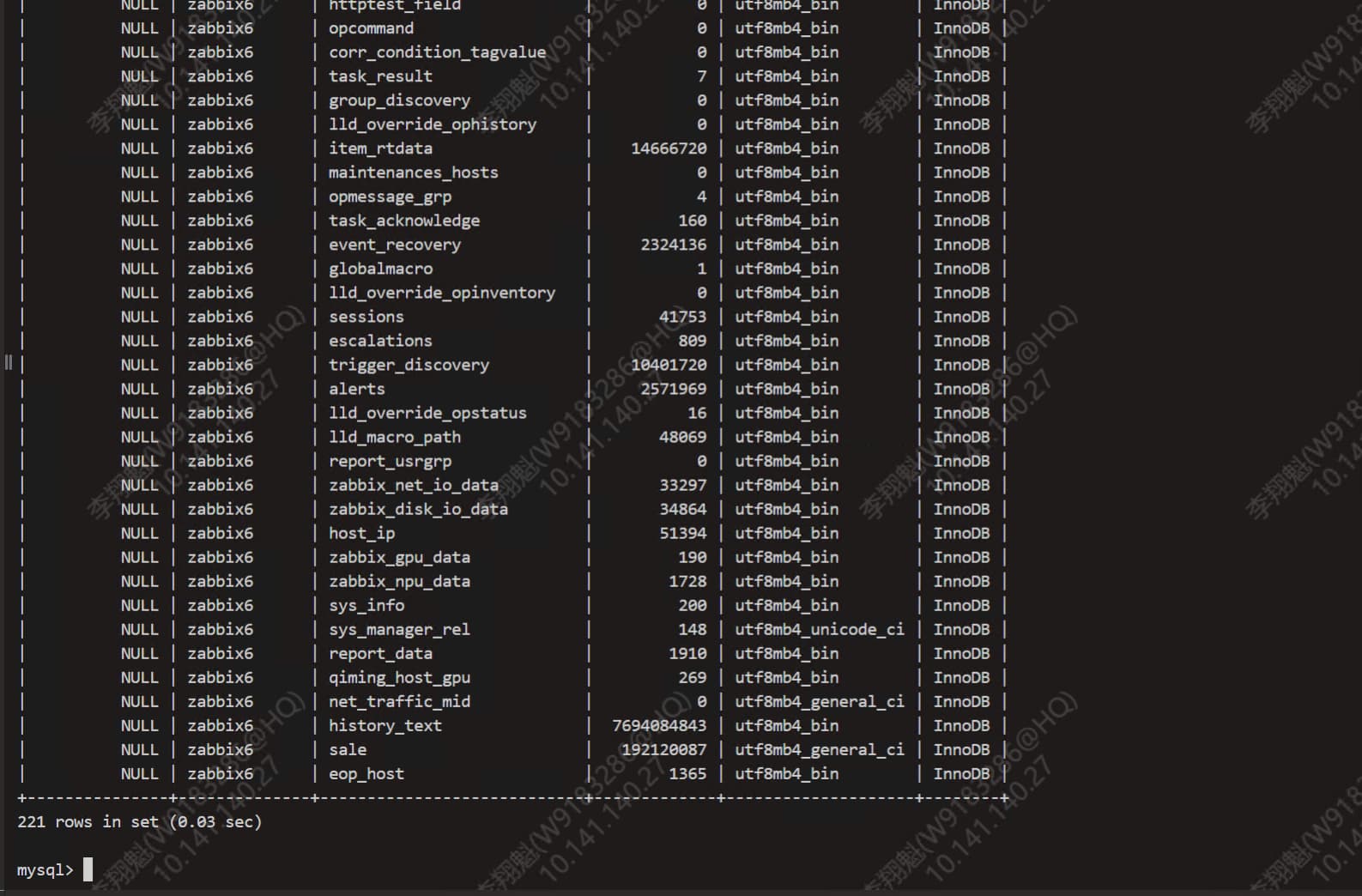

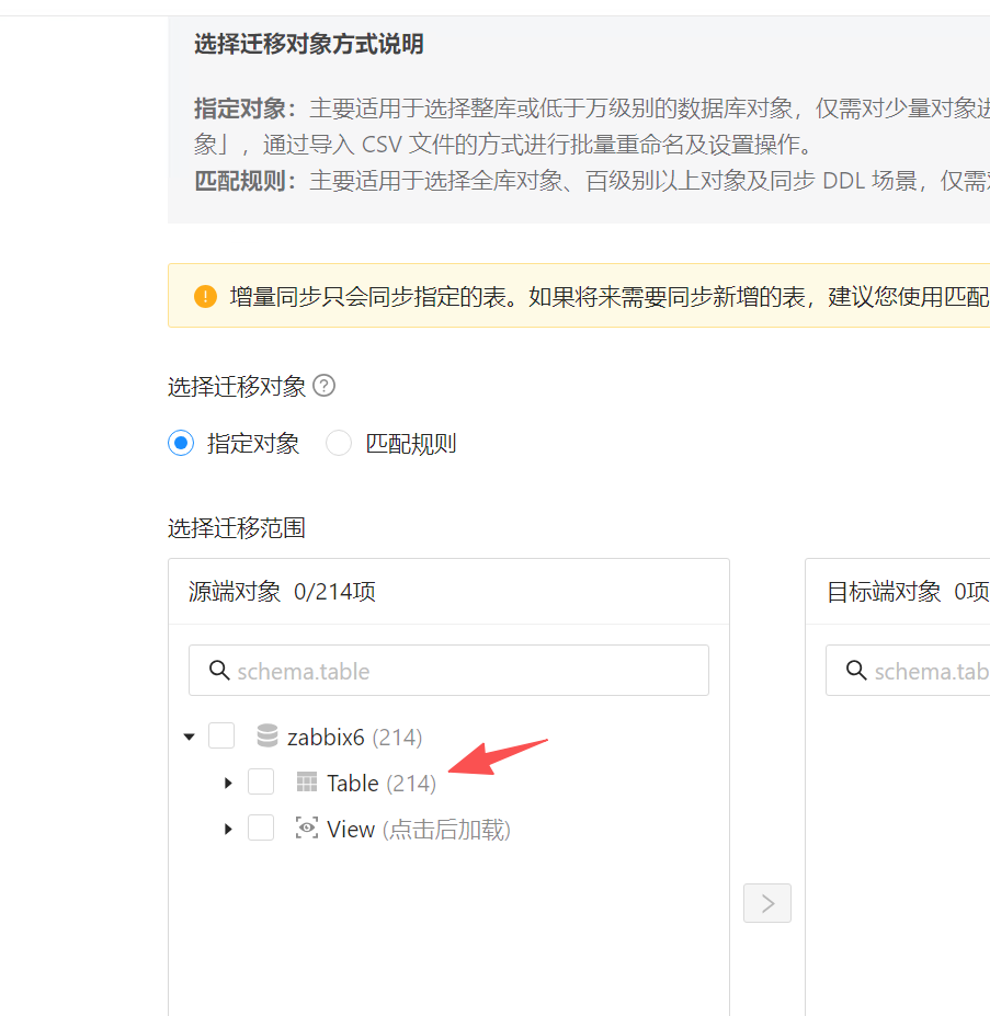

【问题描述】OMS查询不到我目前这个库中得一些表
下面图是我数据库得表数量 221
这个下面是oms平台查询得表只有212

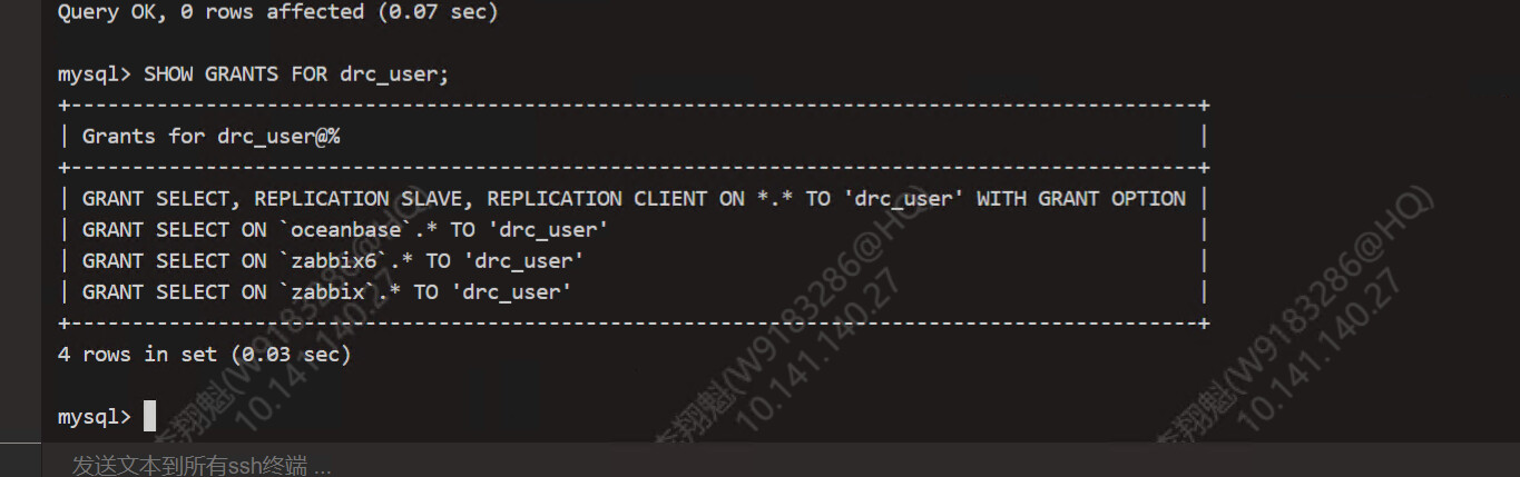

搜不到表sale这个表 我oms账号权限也是给的 下面是权限

下面图是我数据库得表数量 221

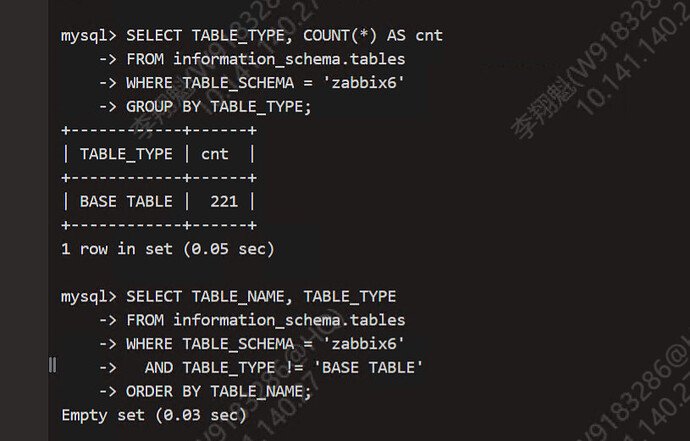

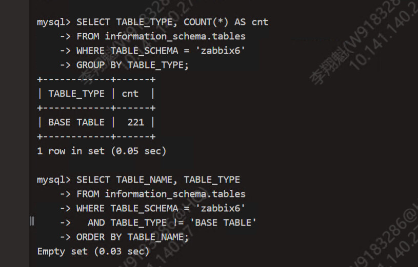

如果是mysql 统计一下
zabbix6库中 有多少个表、视图 分别统计
-- 查看 zabbix6 库下所有对象的类型分布
SELECT TABLE_TYPE, COUNT(*) AS cnt
FROM information_schema.tables
WHERE TABLE_SCHEMA = 'zabbix6'
GROUP BY TABLE_TYPE;
-- 查看 VIEW 的具体名称
SELECT TABLE_NAME, TABLE_TYPE
AND TABLE_TYPE != 'BASE TABLE'
ORDER BY TABLE_NAME;

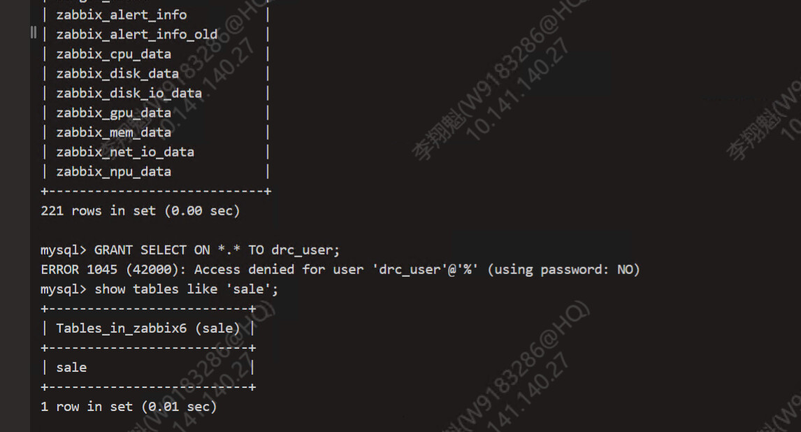

我上面图 和描述都写了呀 我是从ob库同步到mysql一个数据库中 oms版本是4.2.11_CE
我ob库中表得数量是221图一

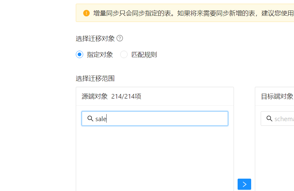

在oms平台同步得时候 只能查到214个表 我要同步得表sale查不到
你图中查询的语句 能发一下么?具体看看,把查询的信息拷贝一下 看看
就是很简单呀
show tables;下面可以看到表得数量 我主要是想同步sale 图一我也是截出来了
就是现在oms平台去同步表得时候 找不到这个表

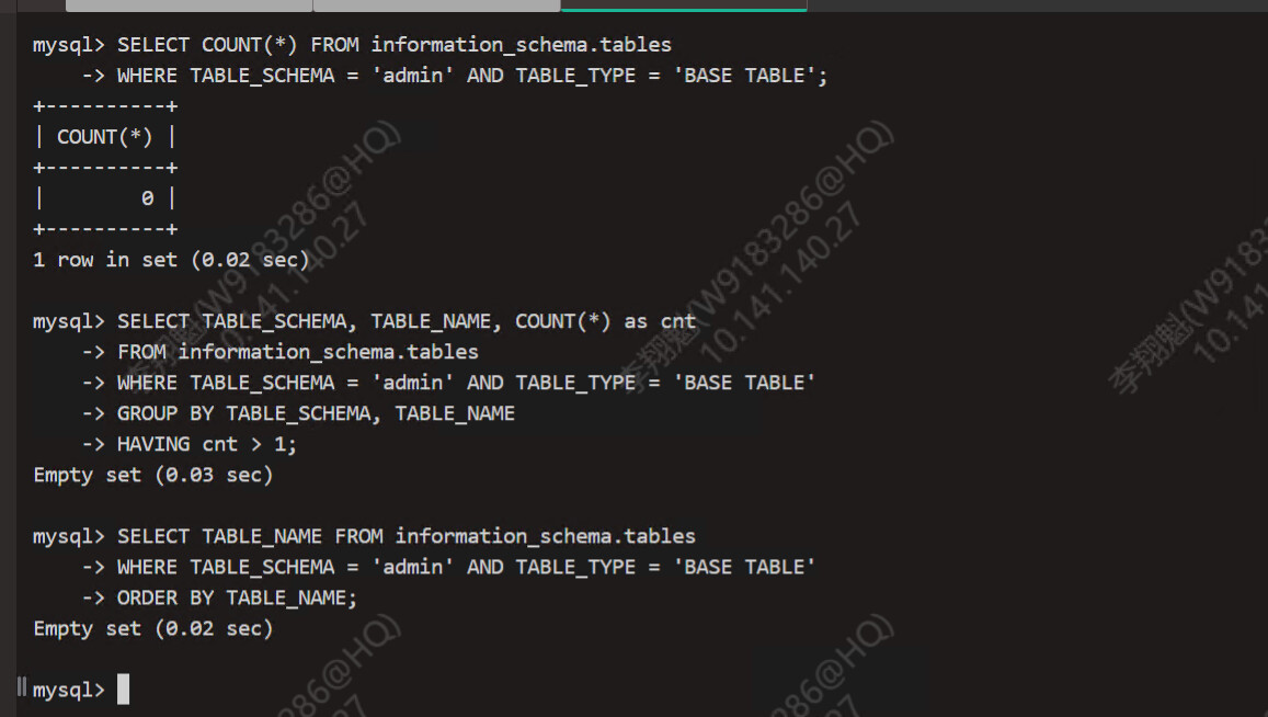

如果是这样 就按照我发的语句 在查询一下 oms里不是这样查询的
这就奇怪了 再确定一下信息
-- 1. 确认 OMS 用户能看到多少张表
SELECT COUNT(*) FROM information_schema.tables
WHERE TABLE_SCHEMA = 'admin' AND TABLE_TYPE = 'BASE TABLE';
-- 2. 检查是否有重名表
SELECT TABLE_SCHEMA, TABLE_NAME, COUNT(*) as cnt
GROUP BY TABLE_SCHEMA, TABLE_NAME
HAVING cnt > 1;
-- 3. 导出完整表列表用于对比
SELECT TABLE_NAME FROM information_schema.tables

能把我的信息 在确定一下 用你创建的用户查看信息 看看
oms创建得用户只有在sys租户下 但是在sys租户下查询不到上面得数据 我上面的数据都是在produce这个租户下面得
我这是举个例子 你用的不是admin用户吧
这个admin是我业务租户得用户么
用 OMS 的连接用户执行,你创建的那个用户呀
