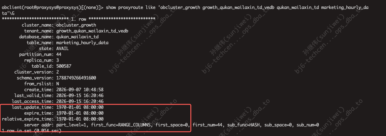

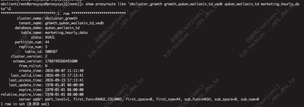

在obproxy 中看这个表的路由信息,确实有问题,最后的server addr 没有显示在哪个节点上,上面的几个时间也都是没有改变过

show proxyroute like ‘…marketing_hourly_data’ 所有的odp都查看一下

有命令能强制刷新odp 中 某个表的路由信息 吗,让odp 能重新找到分区所在节点,
我看就两个表的请求量很大,然后就 这两个表路由有问题,其他的表我执行show proxyroute like 看都是正常的
刷新单表 没有这个命令
sys 租户连 ODP,查询 SELECT * FROM __all_virtual_proxy_schema WHERE tenant_name='你的租户' AND table_name='你的表' 你试一下这样可以不 触发 ODP 重新拉取该表路由
这个我试了,不行,而且我重启了obproxy也不行,这两个表依然有问题,会不会是这个表有啥问题,按理说如果这个表有啥问题,那今天的路由肯定也有问题的,我怎么搜日志能看下,我搜下面这些都没搜到

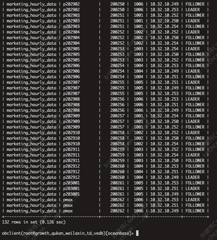

SELECT table_name, partition_name, tablet_id, ls_id, svr_ip, role
FROM oceanbase.dba_ob_table_locations
WHERE table_name = 'marketing_hourly_data'
ORDER BY partition_name;
在查一下 信息 看看

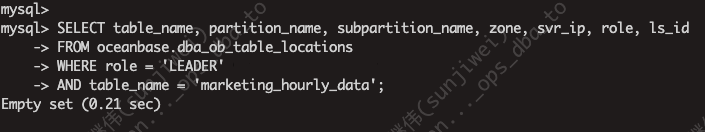

growth_qukan_wailaxin_td_vedb 租户连接,有leader

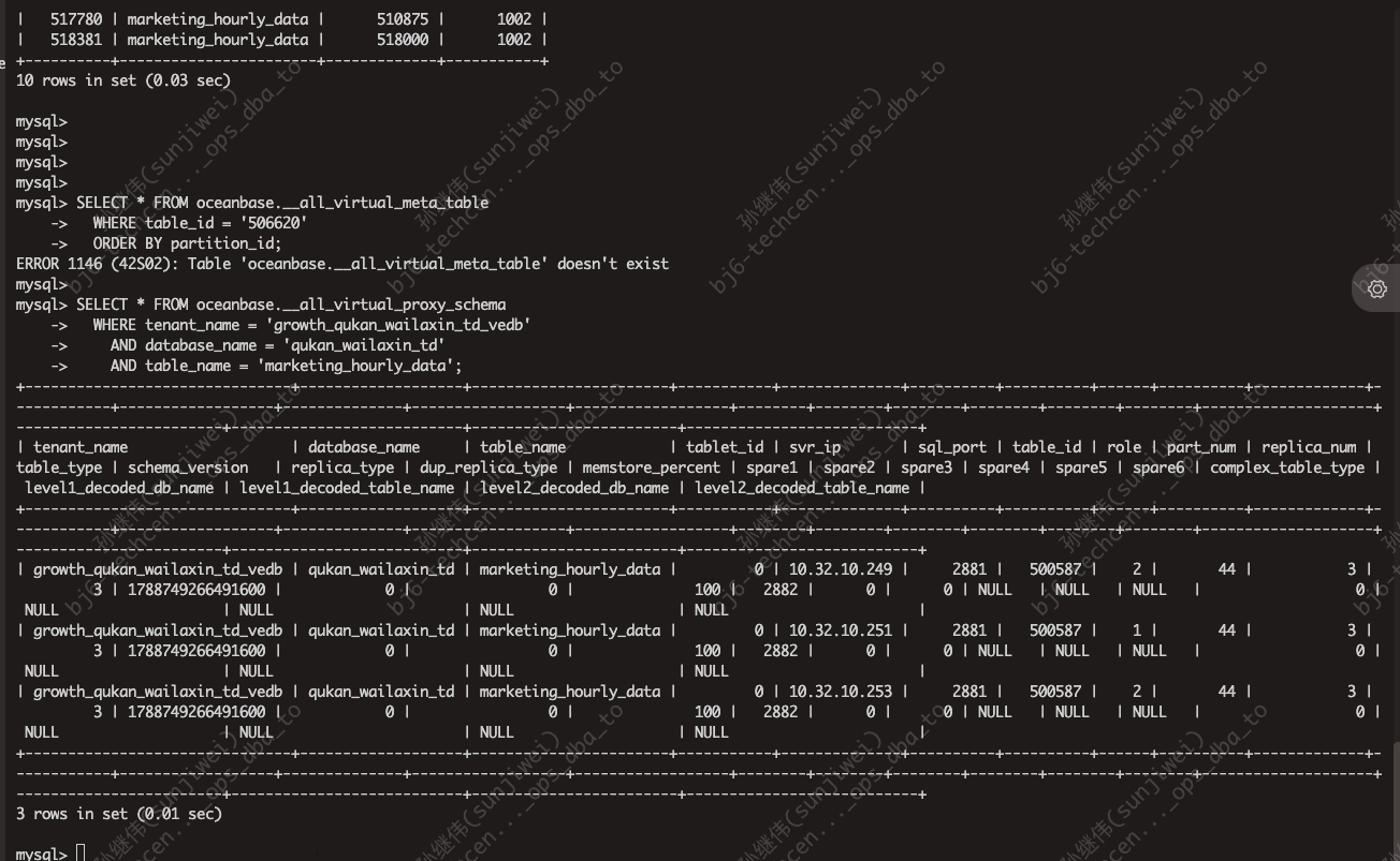

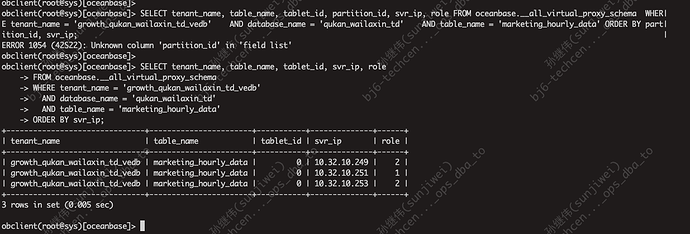

这个是sys 租户直连 OBServer 2881 端口查这个表的所有分区的路由信息 的结果,没有partition_id 字段

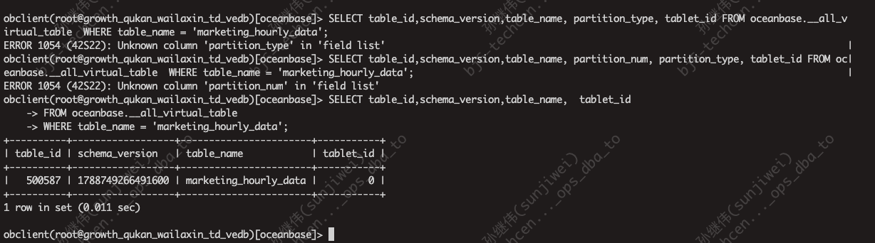

-- 查看表的元数据
SELECT table_id,schema_version,table_name, partition_num, partition_type, tablet_id
FROM oceanbase.__all_virtual_table
WHERE table_name = 'marketing_hourly_data';

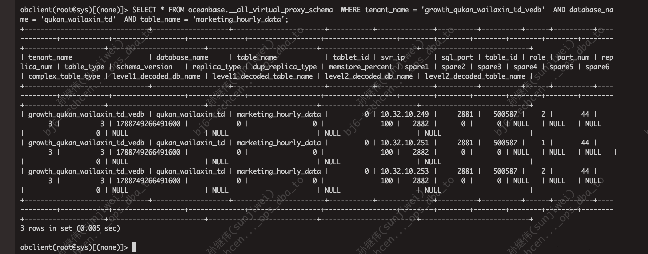

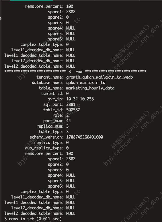

-- 在 sys 租户下,查所有列,看完整结构
SELECT * FROM oceanbase.__all_virtual_proxy_schema
WHERE tenant_name = 'growth_qukan_wailaxin_td_vedb'
AND database_name = 'qukan_wailaxin_td'
AND table_name = 'marketing_hourly_data'\G

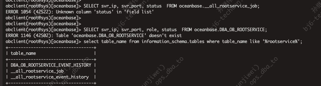

-- 查看 RootService 状态
SELECT svr_ip, svr_port, role, status
FROM oceanbase.DBA_OB_ROOTSERVICE;

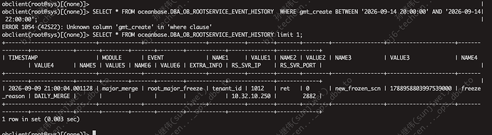

-- 检查事发时段是否有 RootService 切换
SELECT * FROM oceanbase.DBA_OB_ROOTSERVICE_EVENT
WHERE gmt_create BETWEEN '2026-09-14 20:00:00' AND '2026-09-14 22:00:00';

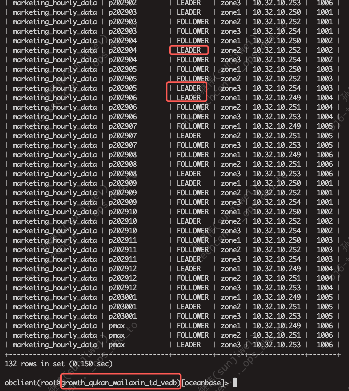

在growth_qukan_wailaxin_td_vedb 租户的查询情况如下:
WHERE table_name = ‘marketing_hourly_data’

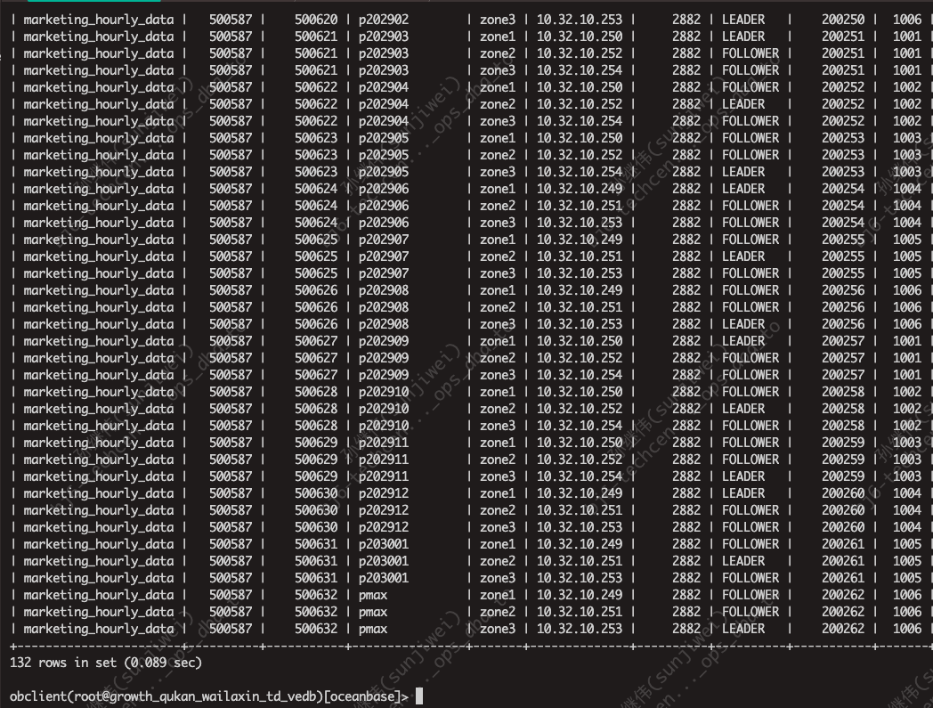

查看该表在 OBServer 侧的分区 tablet 分布,oceanbase.__all_virtual_tablet_to_table_history 这个表不存在,我换成 SELECT table_name, table_id, object_id, partition_name,
zone, svr_ip, svr_port, role, tablet_id, ls_id
FROM oceanbase.DBA_OB_TABLE_LOCATIONS
WHERE table_id = 500587
ORDER BY partition_name, zone, svr_ip; 这个查的
分区位置信息,表也不存在
查看表的元数据
以下是sys租户查询情况
查所有列,看完整结构
查看 RootService 状态, 看起来没有相关的表
检查事发时段是否有 RootService 切换, gmt_create 没有这个字段,改成了timestamp 这个字段,结果太多,放到result.txt 这个文件里了
result.txt (5.9 KB)
另外,昨晚没有再发生,但是这个表我看路由还是没有的,我下载了近两个小时的 两个日志,每个256MB,不让上传,为啥,是对文件大小有限制吗
