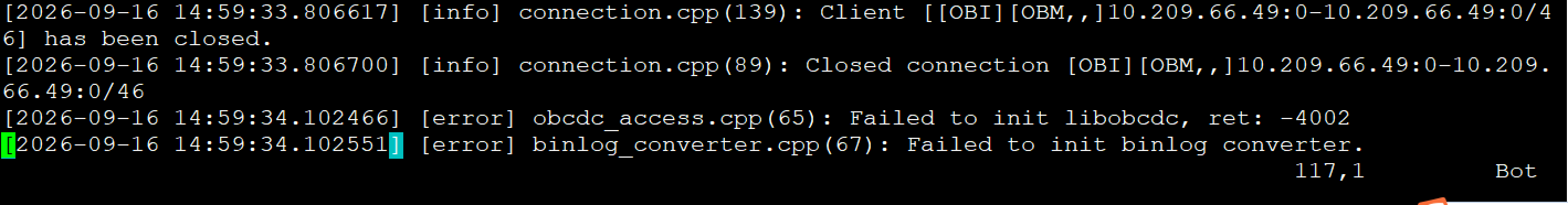

大佬,请问下,我创建obbinlog后状态一直为convert_running: No,怎么回事,我的observer版本是oceanbase-ce. 4.2.5.7 obproxy-ce .4.3.5.0 obbinlog-ce.4.3.5
binlog_instance.log (149.1 KB)
libobcdc.log (2.7 MB)
,创建语句
CREATE BINLOG FOR TENANT obcluster.jwwl TO USER root PASSWORD xxxx WITH CLUSTER URL http://10.209.66.49:8080/services?Action=ObRootServiceInfo&ObCluster=obcluster, REPLICATE NUM 2;
看日志信息是libobcdc 在拉 tenant jwwl(tenant_id=1002)的 sys LS(ls_id=1)data dict 时,按时间戳找起始 LSN 失败 你把同时间的observer.log日志发一下

应该给你配置的RPC 鉴权有关系
在 sys 租户执行:
ALTER SYSTEM SET ssl_client_authentication = False;
SHOW PARAMETERS LIKE 'ssl_invited_nodes';
-- 若 value 是 ALL,改成 NONE,避免仍强制 SSL
ALTER SYSTEM SET ssl_invited_nodes = 'NONE';
改完重建/重启 obbinlog 看看是否还有问题
ALTER SYSTEM SET ssl_client_authentication = False;这个修改了,倒是,成功了,安全要求开启ssl。请问下4.4.2有这个问题没得?

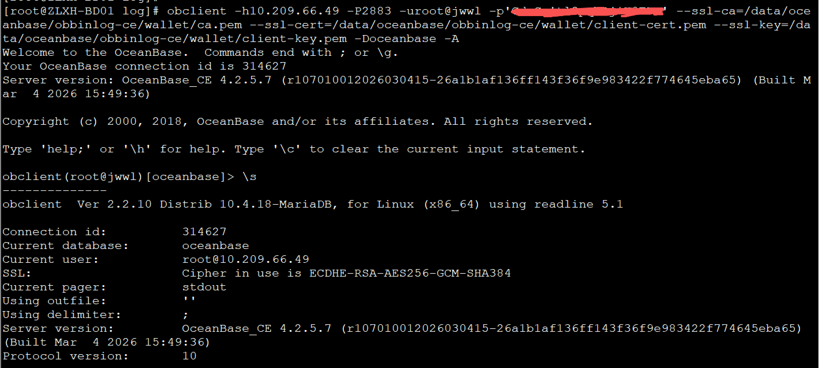

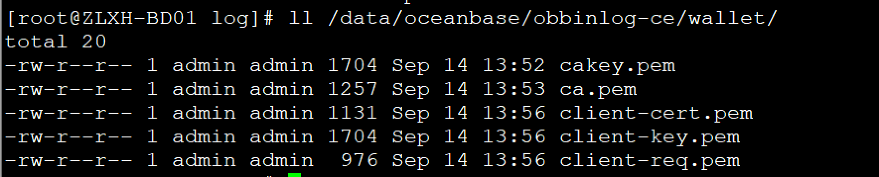

我把证书放到obbinlog目录里

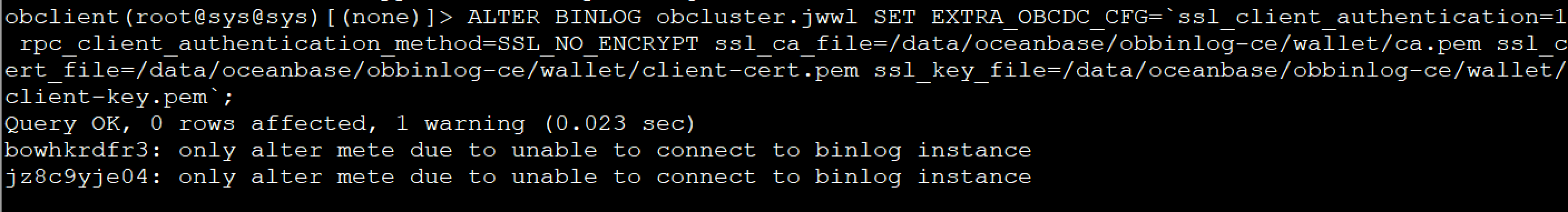

ALTER BINLOG obcluster.jwwl SET EXTRA_OBCDC_CFG=ssl_client_authentication=1 rpc_client_authentication_method=SSL_NO_ENCRYPT ssl_ca_file=/data/oceanbase/obbinlog-ce/wallet/ca.pem ssl_cert_file=/data/oceanbase/obbinlog-ce/wallet/client-cert.pem ssl_key_file=/data/oceanbase/obbinlog-ce/wallet/client-key.pem;
用上面的这条命令修改任务,报错
ALTER BINLOG bowhkrdfr3 SET EXTRA_OBCDC_CFG=ssl_client_authentication=1 rpc_client_authentication_method=SSL_NO_ENCRYPT ssl_ca_file=/data/oceanbase/obbinlog-ce/wallet/ca.pem ssl_cert_file=/data/oceanbase/obbinlog-ce/wallet/client-cert.pem ssl_key_file=/data/oceanbase/obbinlog-ce/wallet/client-key.pem;
ALTER BINLOG jz8c9yje04 SET EXTRA_OBCDC_CFG=ssl_client_authentication=1 rpc_client_authentication_method=SSL_NO_ENCRYPT ssl_ca_file=/data/oceanbase/obbinlog-ce/wallet/ca.pem ssl_cert_file=/data/oceanbase/obbinlog-ce/wallet/client-cert.pem ssl_key_file=/data/oceanbase/obbinlog-ce/wallet/client-key.pem;

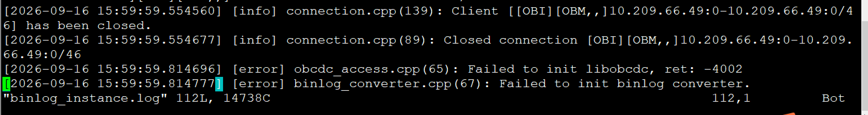

用上面这两个修改实例,执行没得问题,但是下面两条命令重启报下面的错误
start BINLOG INSTANCE bowhkrdfr3;
start BINLOG INSTANCE jz8c9yje04;
你这个是怎么连接修改 你发一下连接串 把日志也发一下

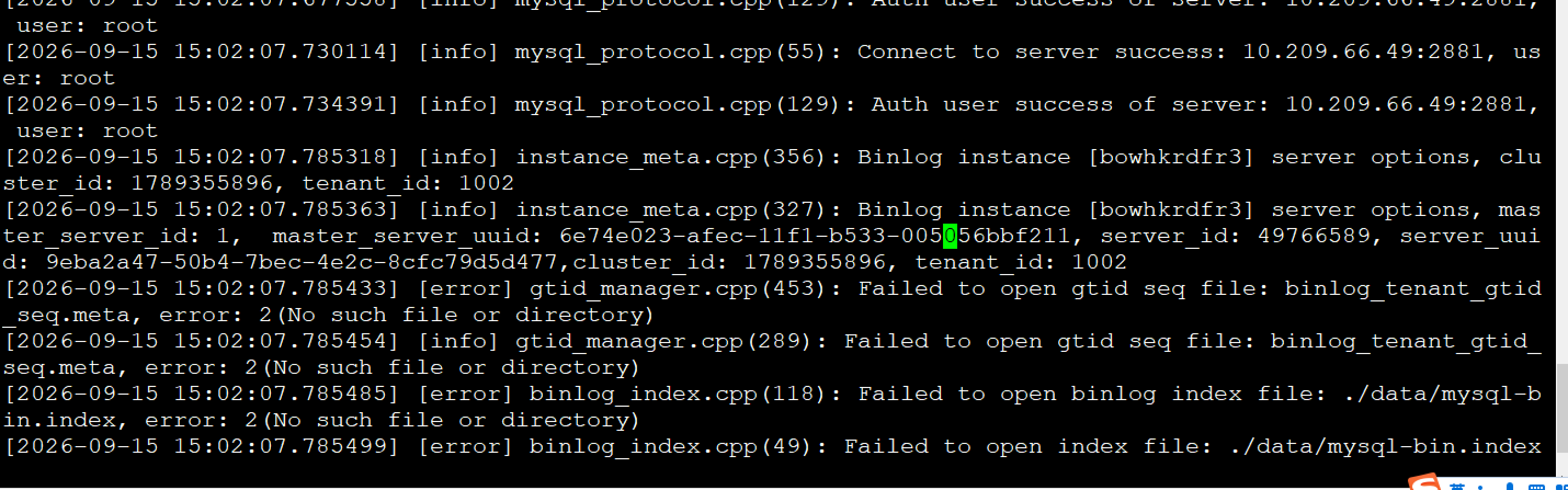

我是登陆到obclient -h10.209.66.49 -P2983去修改的
libobcdc (2).log (1.3 MB)
binlog_instance.log (14.4 KB)
observer.log (31.0 MB)

证书放到每个实例 work path下的 wallet/下```
ssl_client_authentication=1 ssl_external_kms_info=file rpc_client_authentication_method=SSL_NO_ENCRYPT;
你这样执行 看看 之前的命令 可能有问题
可以了,感谢官方大佬支持,谢谢。
