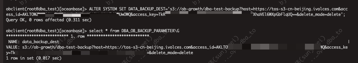

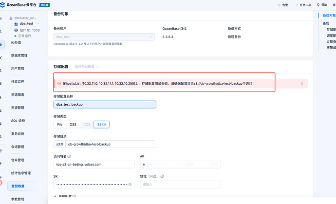

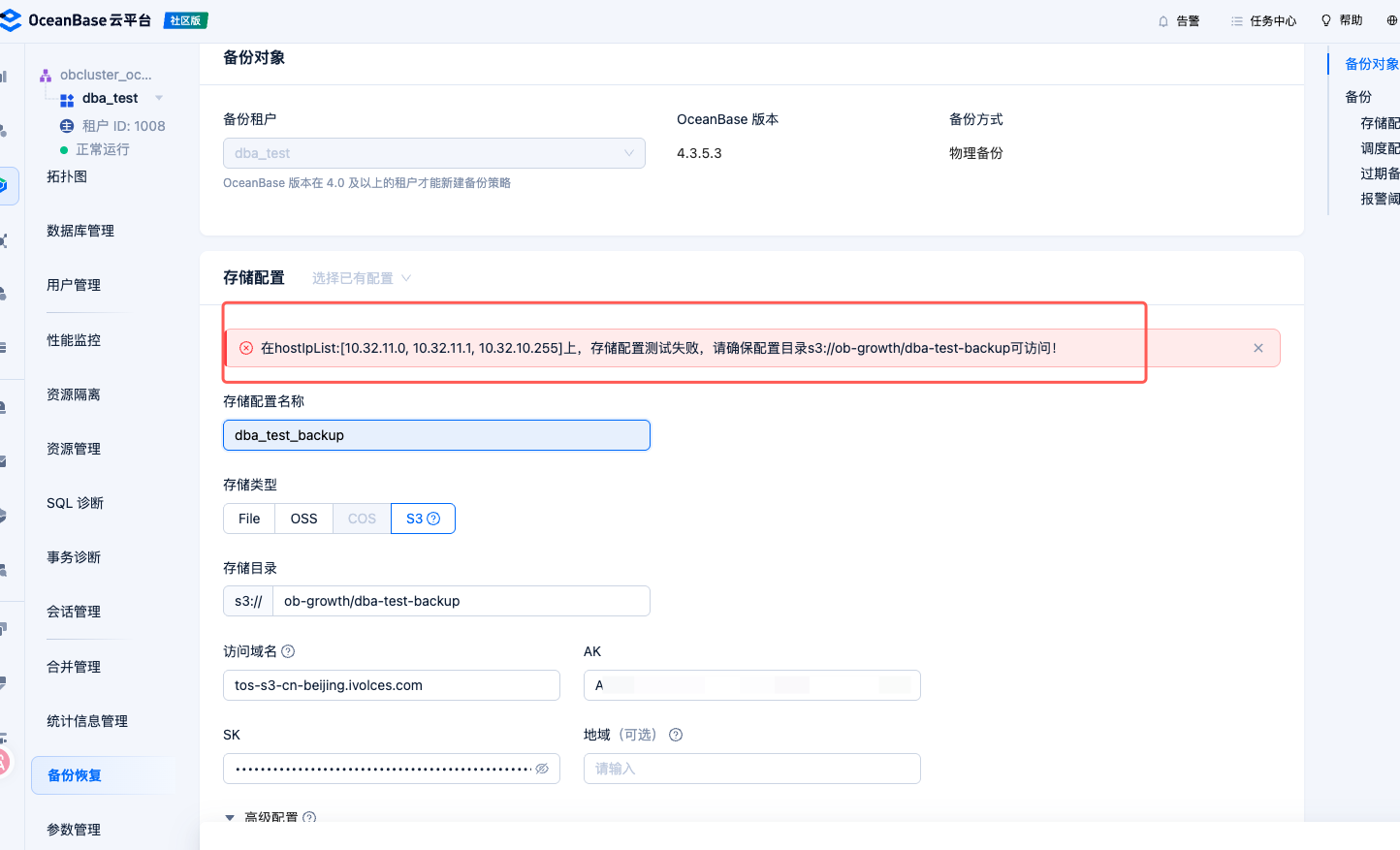

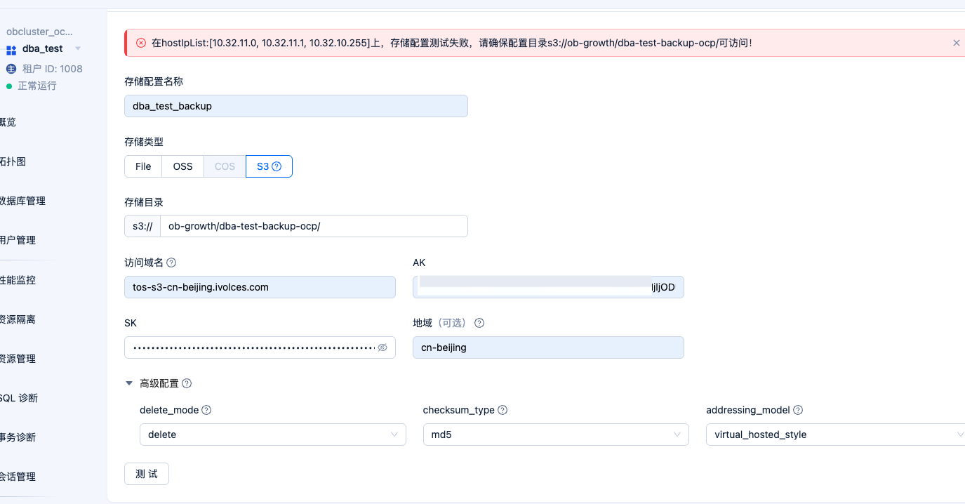

如下所示,在ocp 备份界面填完信息总是报错,但是我在命令行配置就是成功的,使用ob_admin 测试也没问题,而且我已经使用命令行配置了日志归档了,能正常归档,所以感觉像是ocp 这边的问题,请问这是什么原因或者我怎么能排查下,看日志也没有这个相关的报错

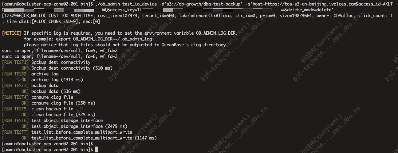

/home/admin/oceanbase/bin/ob_admin dump_backup -d ‘s3://ob-growth/dba-test-backup’ -s’host=https://tos-s3-cn-beijing.ivolces.com&access_id=xxxx&access_key=xxxx&delete_mode=delete’
我执行了这个命令,这是日志

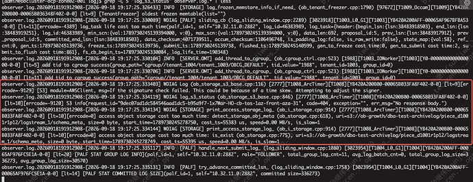

这个是在observer.log 捞到的日志,帮忙看下是是什么原因

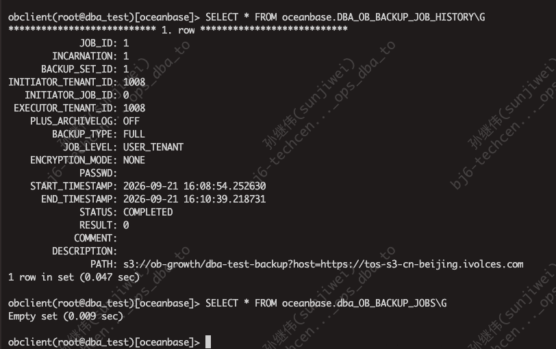

我手动在命令行配置了下,没问题,发起了一次备份也成功了,所以应该还是ocp 这边的问题,这怎么排查下呢,
查看了日志信息是S3 返回 HTTP 404,备份路径 s3://ob-growth/dba-test-backup 下找不到 format.obbak 索引文件(errcode=-9120)。应该是备份路径不正确/备份不存在,你重新测试一下 发一下ocp-server.log ob_admin.log 都发一下
我理解不应该是data_backup_dest 设置成功了才会初始化。 format.obbak 索引文件吗,我在命令行配置的时候,设置完成 这个文件就出现了,但是现在在ocp. 上配置的时候,是配置完了,点接测试按钮就直接报错了
