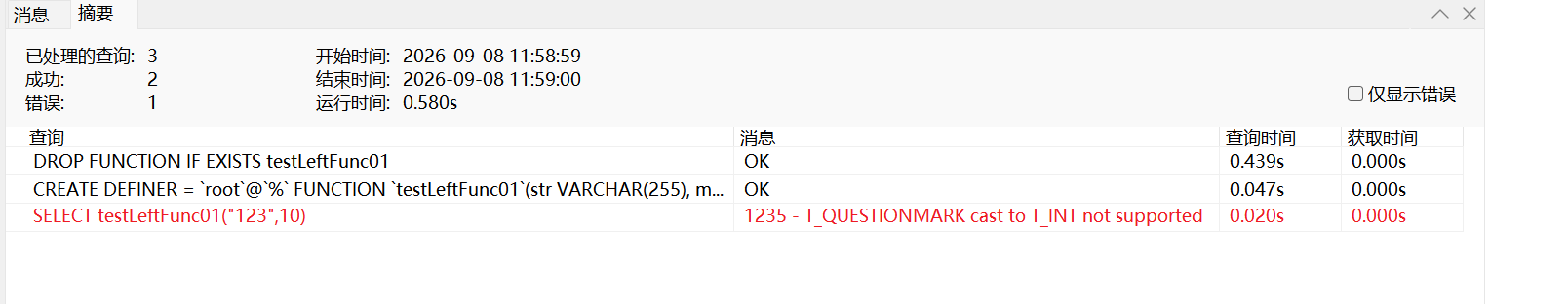

执行testLeftFunc01这个会报错
执行testLeftFunc02有可以
企业微信截图_17888401315313
这个是为什么了
自测感觉是LEFT(result, maxLen)这里有问题,有没有大佬解答一下
是社区版的么?和mysql的表现不一样么?如果有问题 可以在ob的github提issue
是社区版
