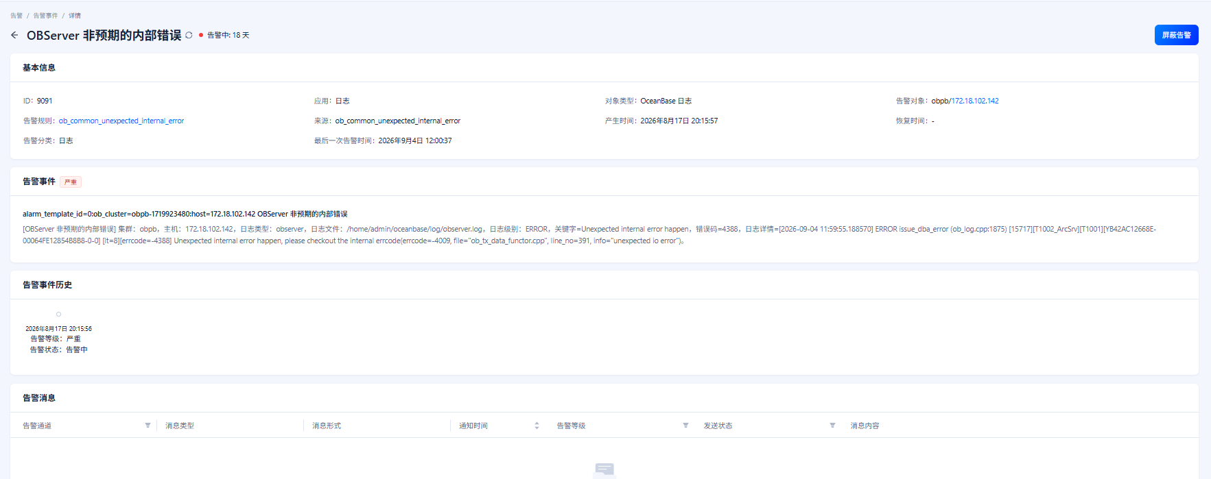

ocp上出现非预期的错误
这个错误一直遇到,不清楚说的到底是啥意思?
社区版ocp,版本是 4.4.0-20251114143405
ob的版本是4.2.1.7-107000162024060611

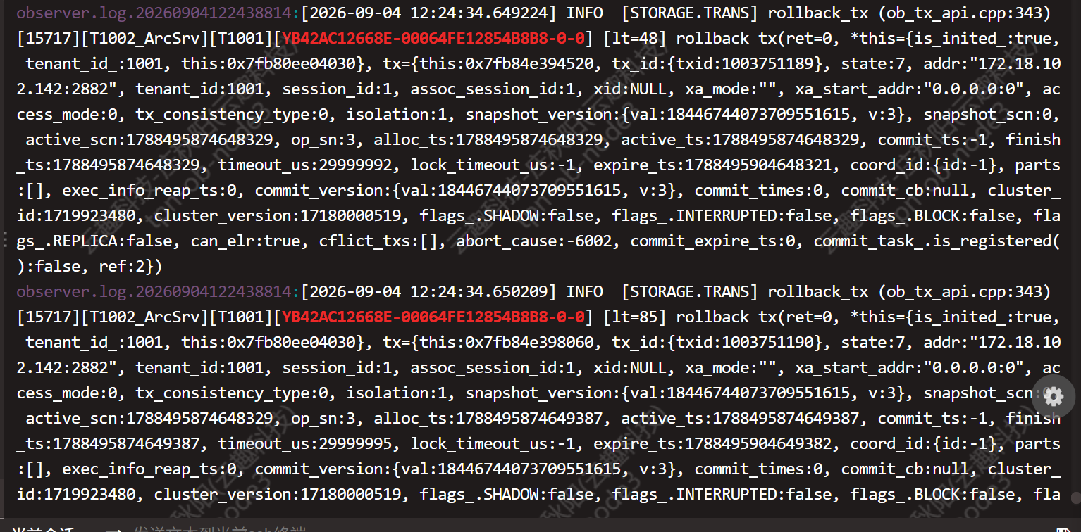

把出问题的的时间observer.log发一下 看看问题
根据trace_id 过滤的日志
能把整个文件都发一下么?在trace_id也发一下
observer.log.zip (29.6 MB)
[YB42AC12668E-00064FE12854B8B8-0-0] 这是trace_id,麻烦老师看一下。
**报错信息是是 clog 磁盘 IO 出现了约 8 秒的卡顿(hang),触发了 OB 的 clog disk hang 检测器报 FATAL 错误。clog disk hang 的约 8 秒内,大量事务的 clog 日志被积压,磁盘恢复后这些日志被快速刷盘。**是clog disk hang 导致的 你的data盘和clog盘是同盘么?是机械盘么?
