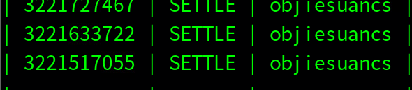

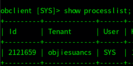

show process 和show full processlist ID列不同
4.2.1版本。是否和https://www.oceanbase.com/docs/common-odp-doc-cn-1000000006982691描述不同?

  1. 两次执行之间会话发生变化 — 会话断开重连后 sid 会变
  2. 通过 proxy 连接 — proxy 可能将请求路由到不同 observer,不同 observer 上的 sid 是独立分配的

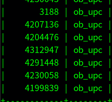

请你看下 show processlist下的id,不符合会话iD的长度
你是通过哪个odp访问的还是直连呢
需要在一个回话中执行对比
odp访问。会话id的位数非固定是吗?以下是 show full processlist结果
odp和observer直连的id计算不同 所以id不一样 属于预期内
