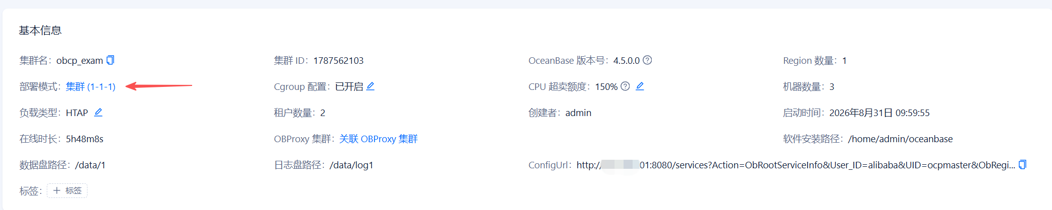

oceanbase4.5版本,先建立的单机集群,后面加了2台主机,扩容分布式集群后,提示创建成功,状态也是正常运行的,但是告警里提示新加入的2台服务关闭状态。

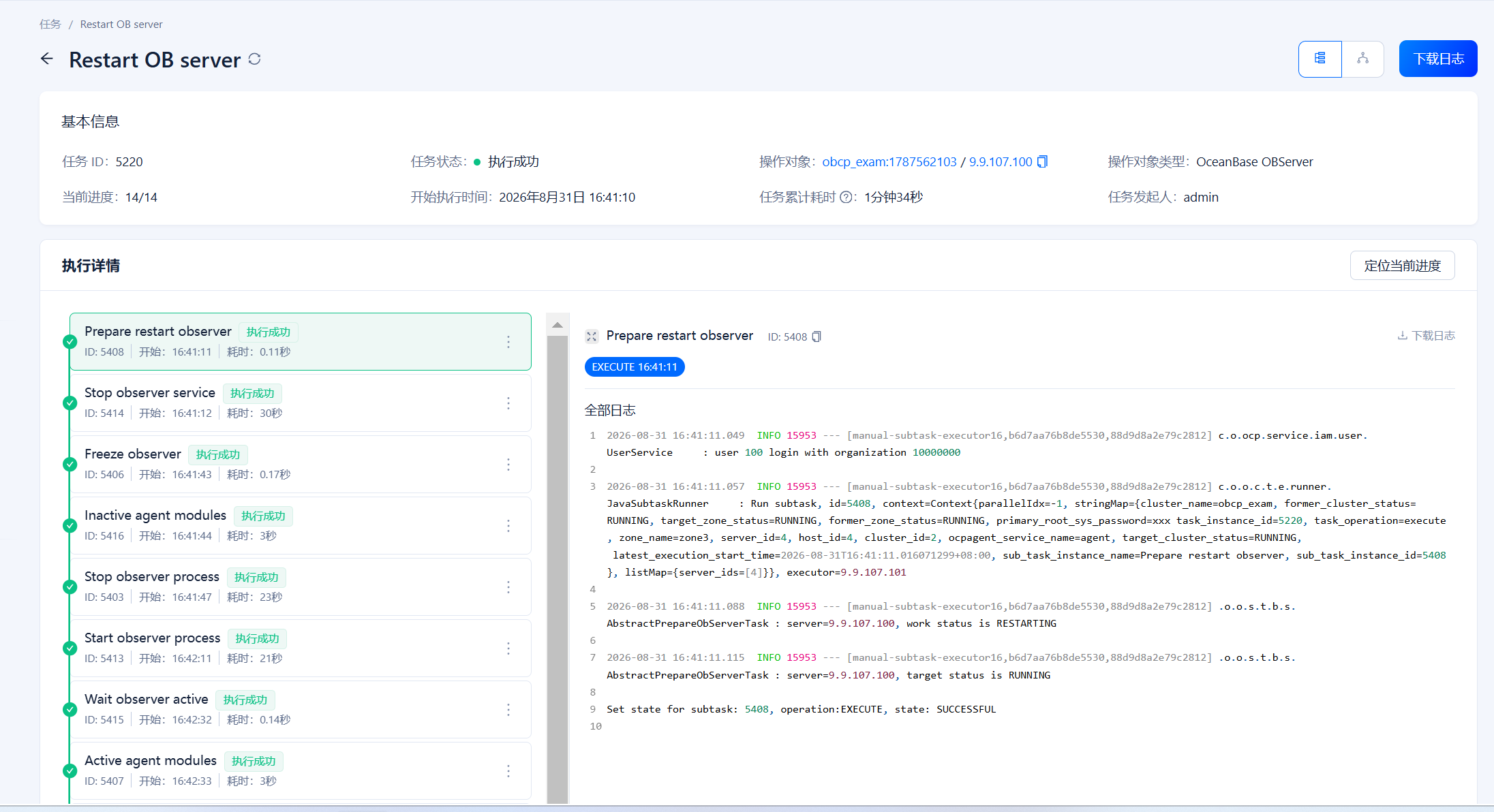

尝试重启两台服务,任务也都是正常执行完的,但是告警里就是observer进程停止。

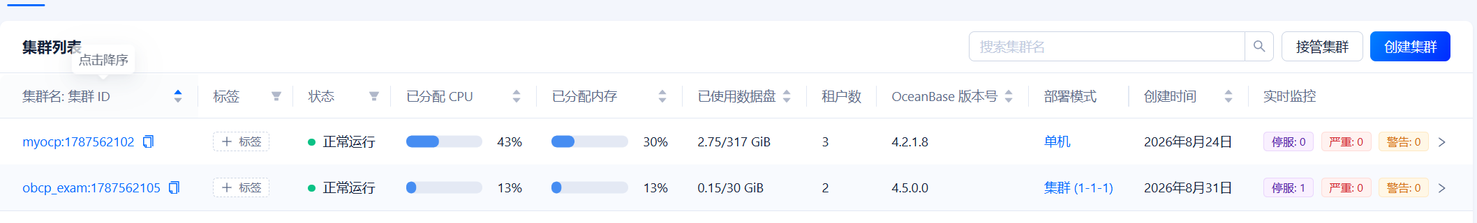

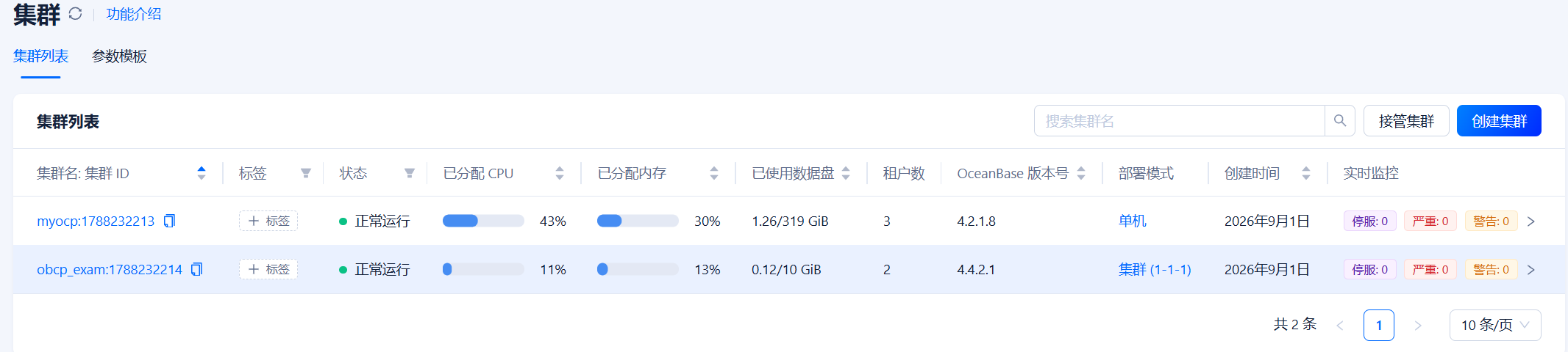

集群状态,老师请查看

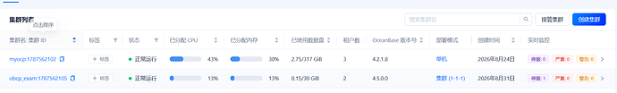

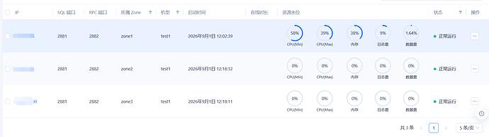

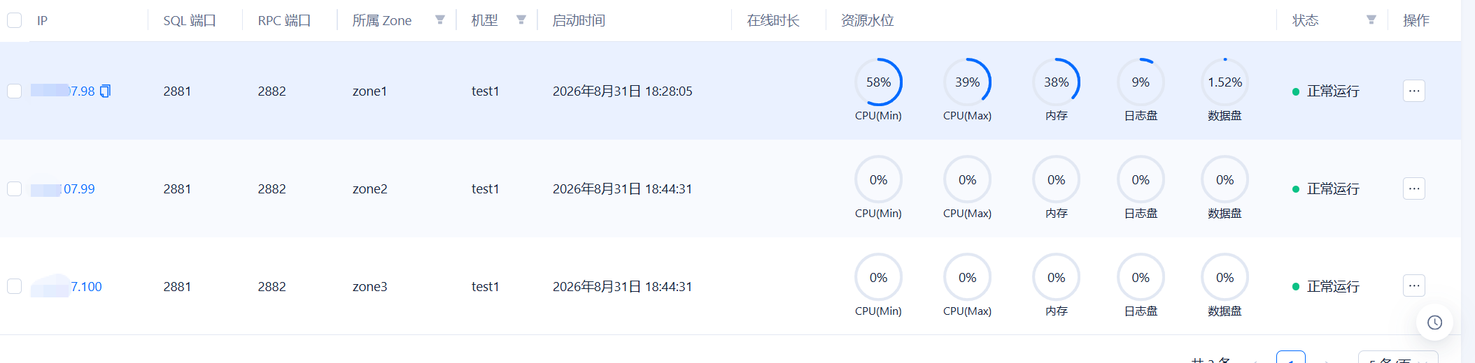

observer状态
看着信息 不正常呀 之前ocp扩容的时候 有报错么?ocp的任务 截图看看

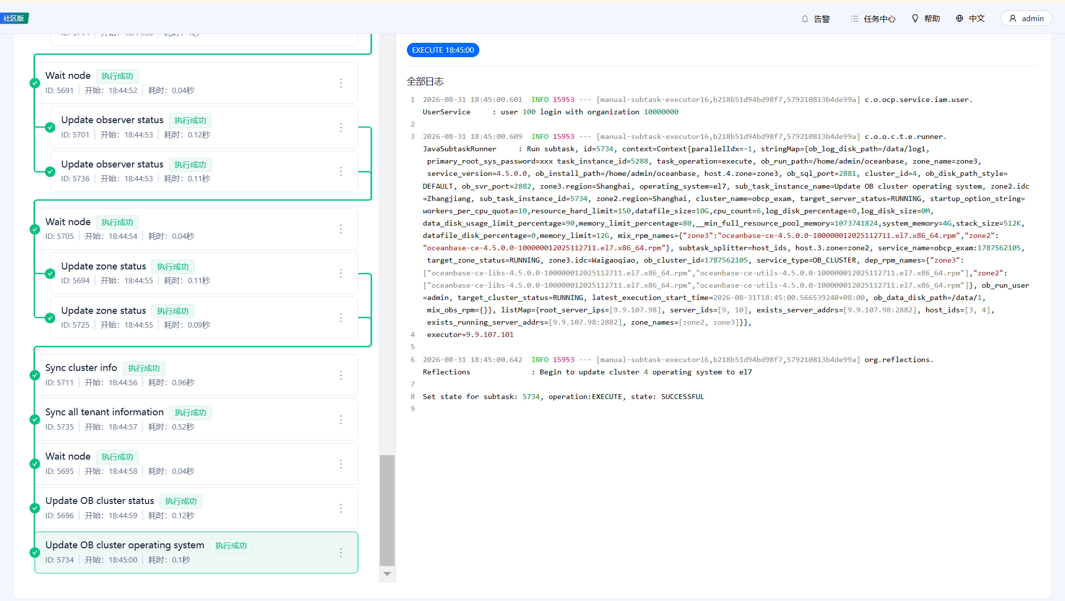

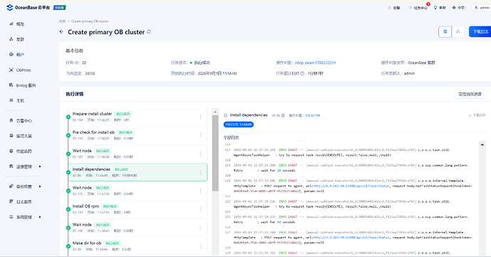

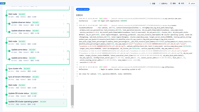

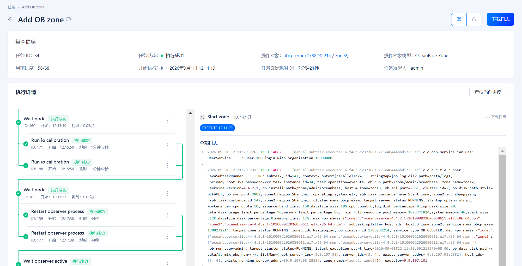

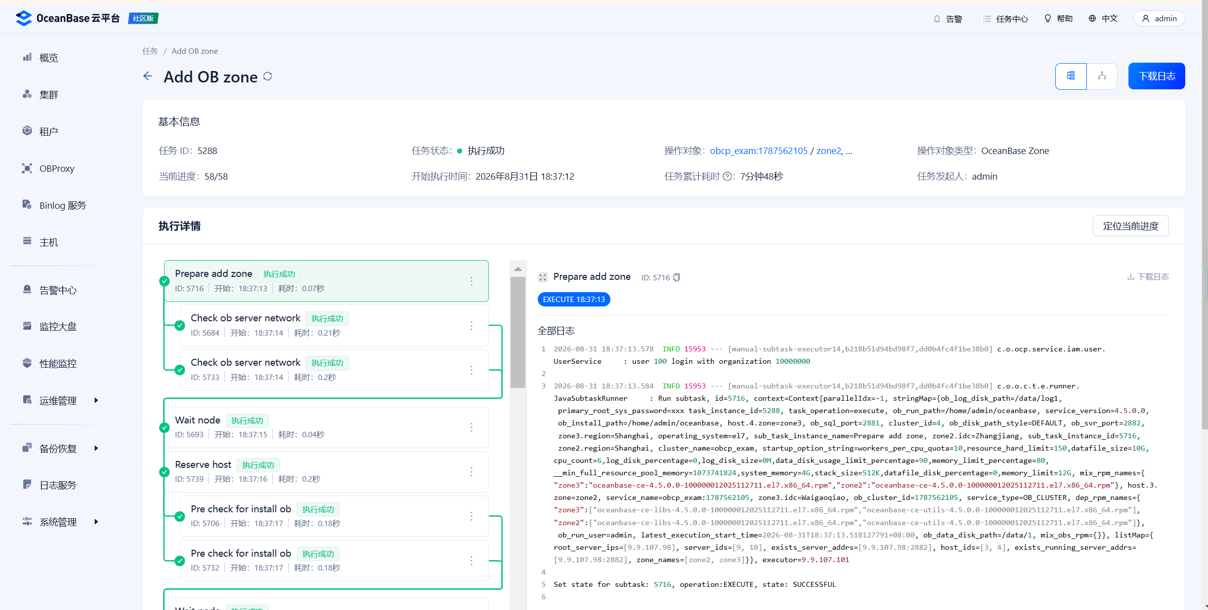

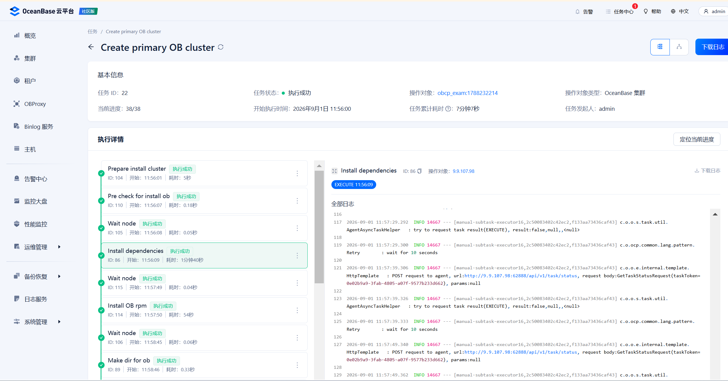

下图为ocp上扩容日志截图,请老师查看。没报错。

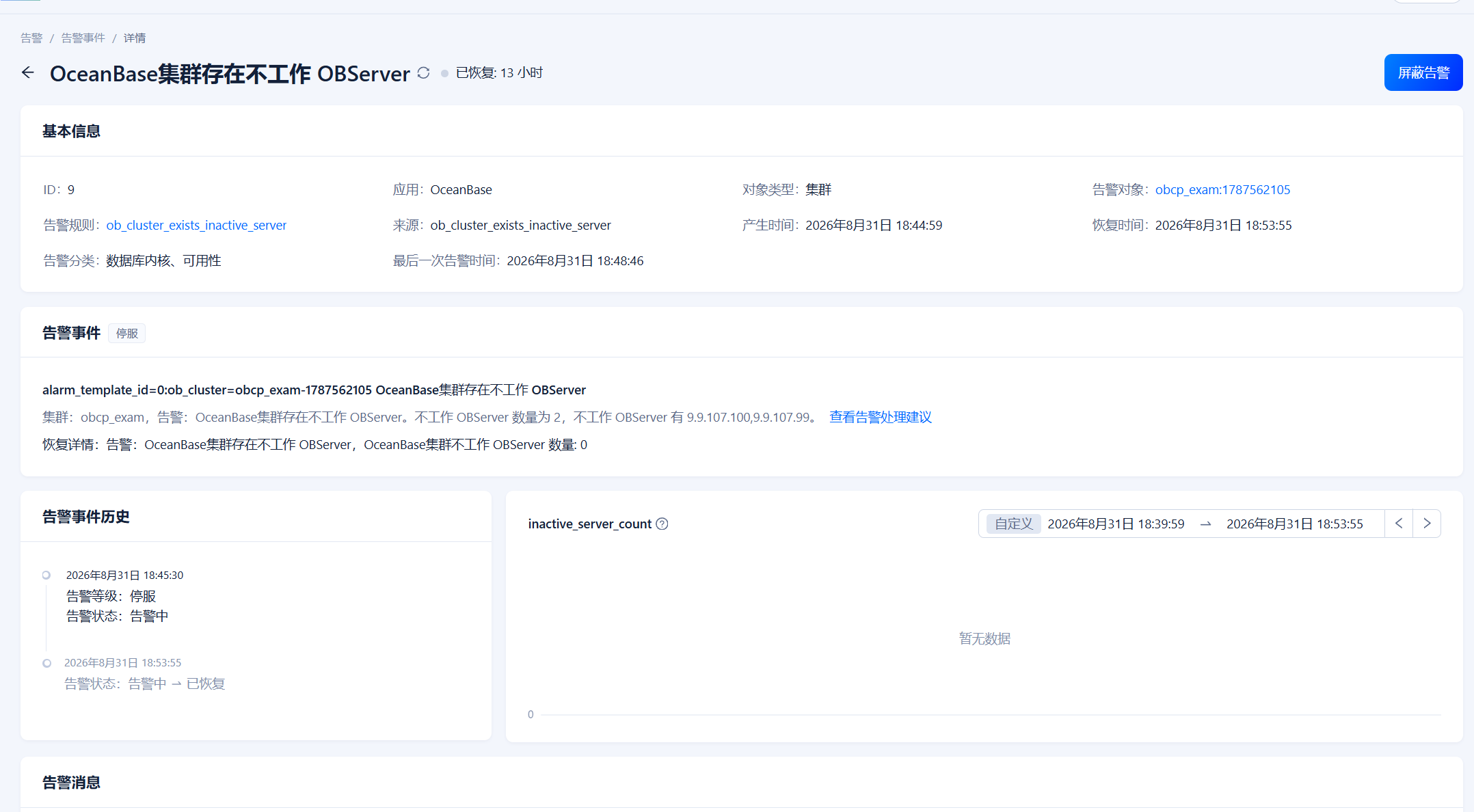

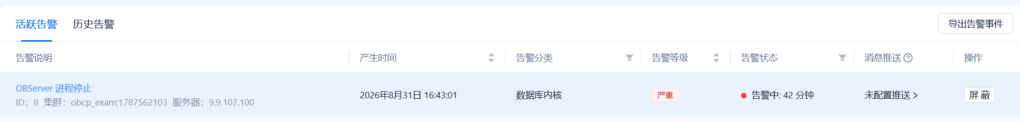

扩容完出现一条告警信息,就是集群存在不工作observer
你把操作时候的ocp-server.log日志发一下 把你做的任务日志下载一下 发过来

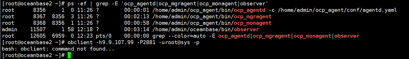

看一下 新扩容的observer的进程
ps -ef | grep -E 'ocp_agentd|ocp_mgragent|ocp_monagent|observer'
– 直连 OB 看真实状态
SELECT svr_ip, svr_port, inner_status, status,
       start_service_time, stop_time, build_version
FROM oceanbase.__all_server ORDER BY svr_ip;

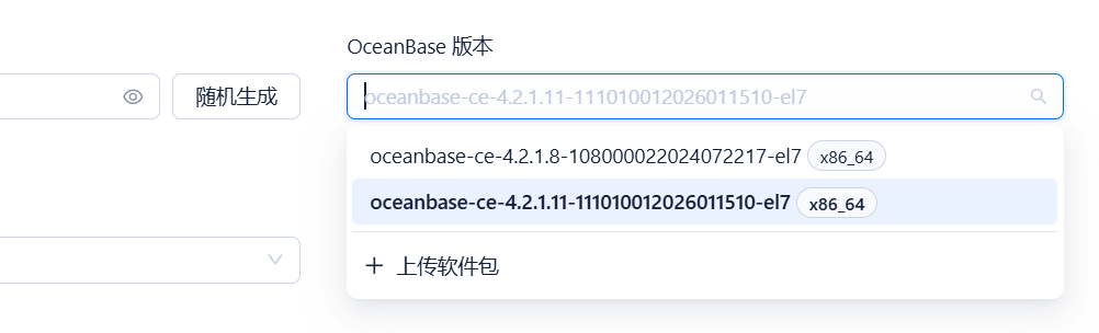

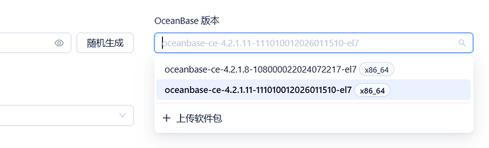

我现在换成4.2.1的包部署了。我准备用这个试试扩容怎么样,但是我现在部署单机提示这个,但是我机器是有avx,这个是啥意思,4.5是可以部署的,4.2好像不行。centos7.6的系统
你现在是把环境都铲除了么?还是怎么,这个意思是缺少avx2指令集 这个版本会去校验 但是这个版本也不建议使用了 你可以安装442bp1版本
对 我铲了,我刚才看官方文档发现
4.5查的是avx,这个我有:lscpu | grep Flags | grep avx
4.2.1报错提示的是avx2,这个我没有。

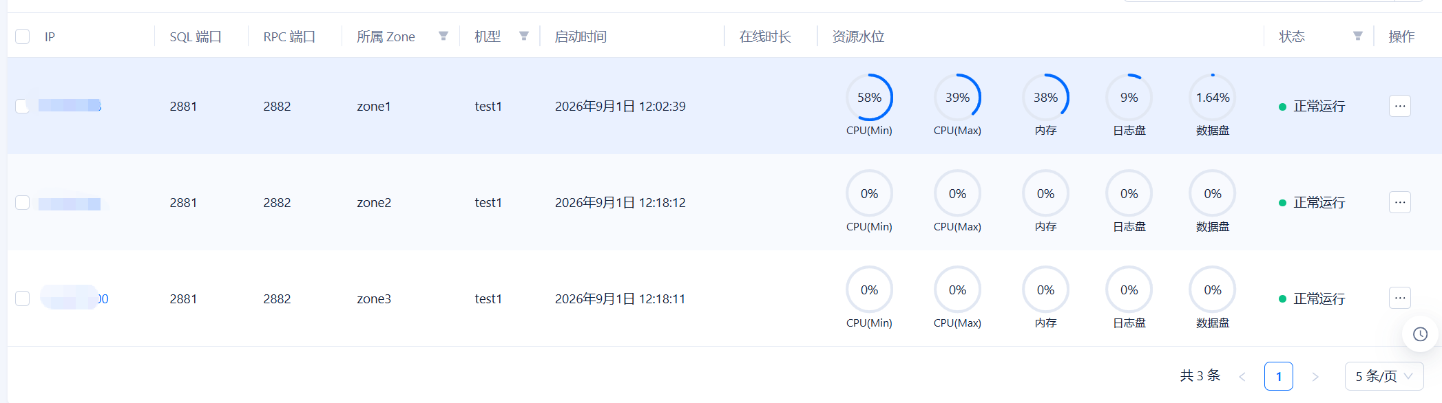

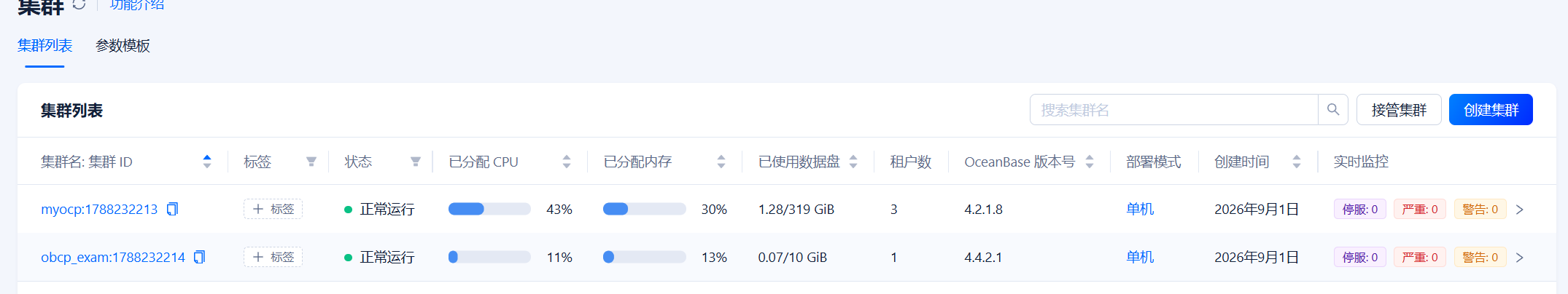

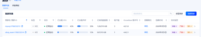

4.4.2bp1版本单机扩容1-1-1分布式,扩容完没有告警,但是列表看状态还是不对

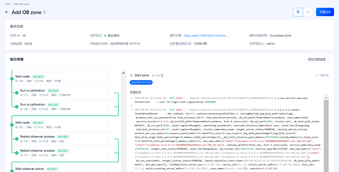

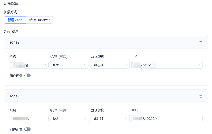

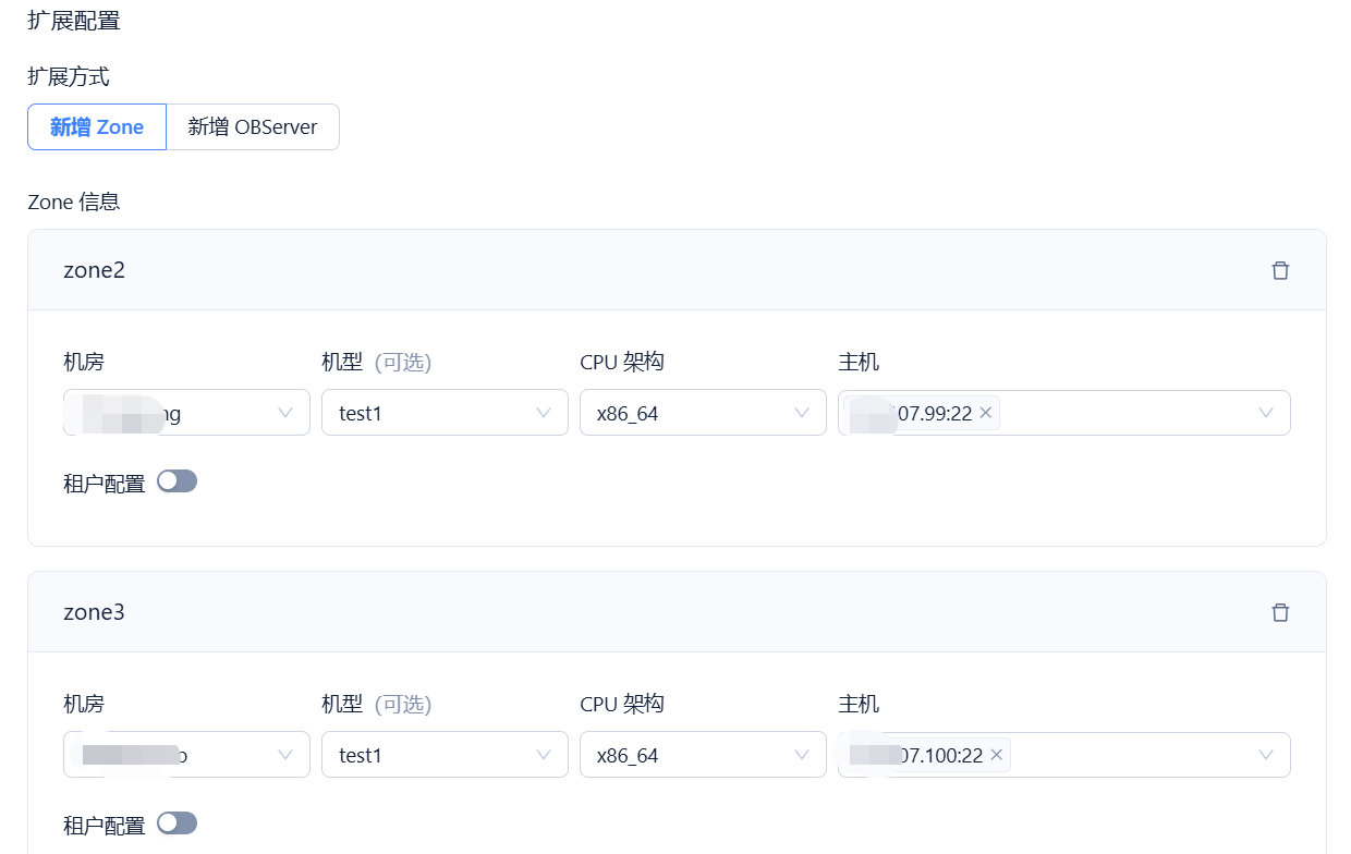

添加2个zone
日志执行成功
集群状态正常,告警列表也没告警
但是状态还是不对

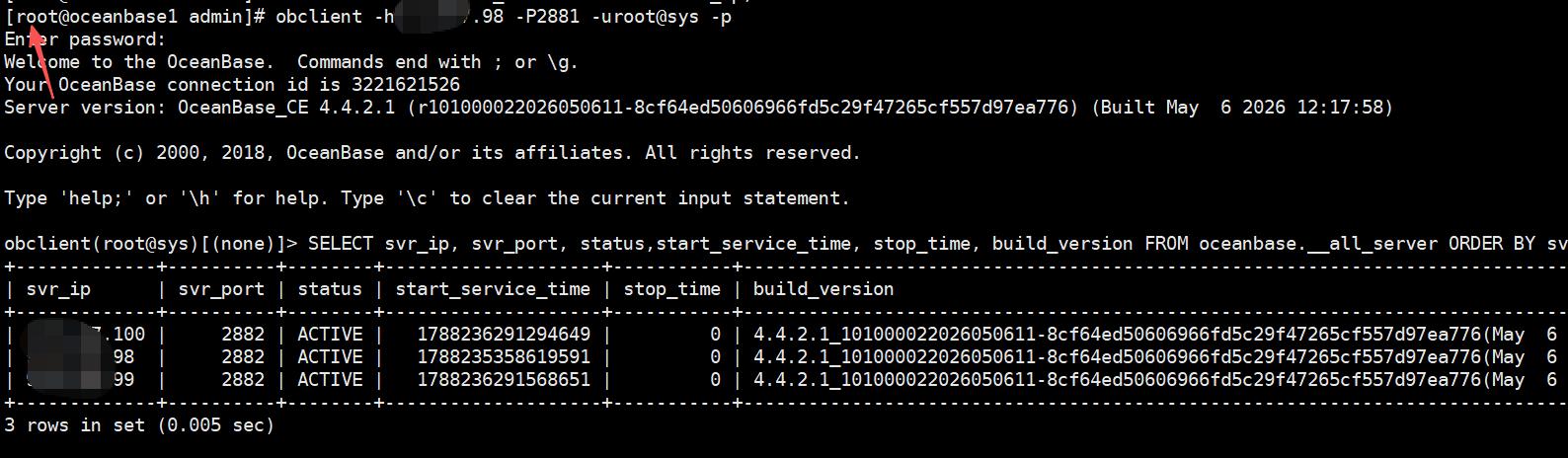

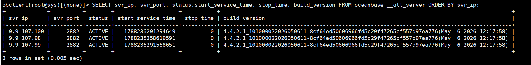

直连扩容的zone1和zone2的observer服务器,报错没有obclient,你发的查询ps进程如下
zone1的observer服务器查询如下图,inner_status没有你发的这个字段,我去掉了

看着没有问题呀 正常运行呀 目前还有告警么?

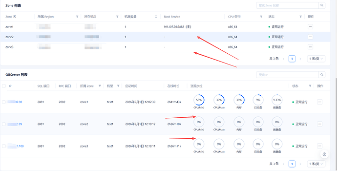

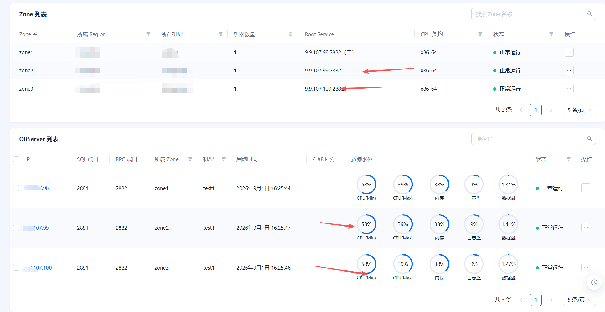

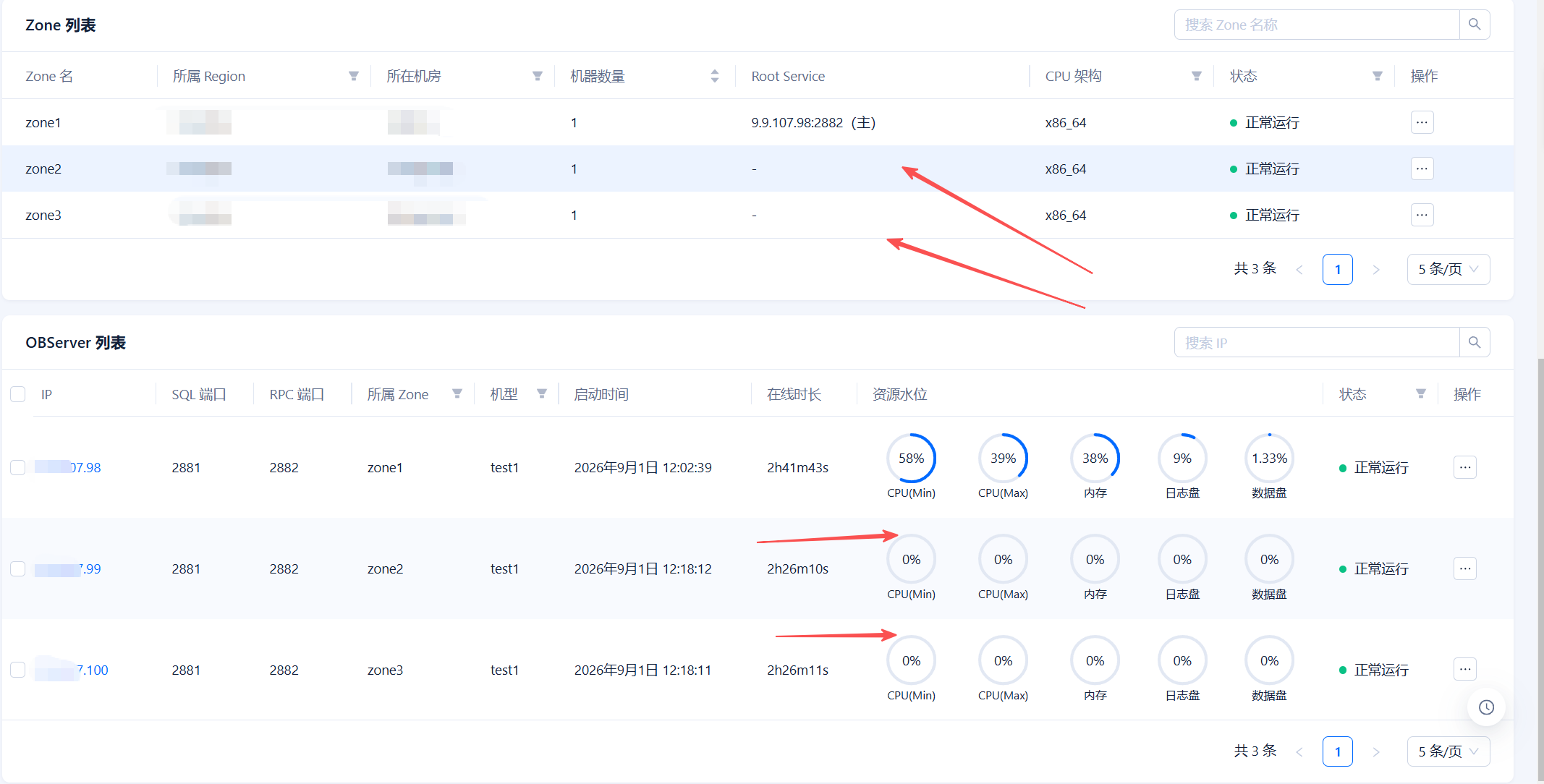

正常的话,这些地方不是应该有数据吗?告警是没有。但是和4.5版本扩容是一样的问题,4.5版本是有告警observer的。
obclient按说也应该有吧,提示没有这个命令,感觉扩容不成功
看着你链接不上 你部署的用户不是admin用户么?你用root应该不行吧
节点1上root是可以执行的

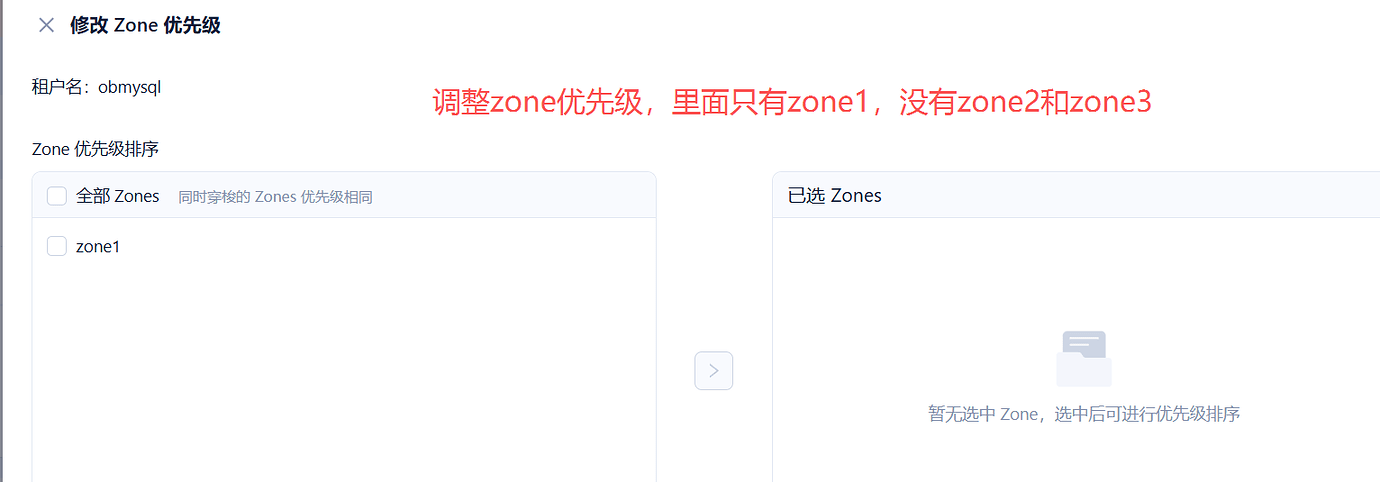

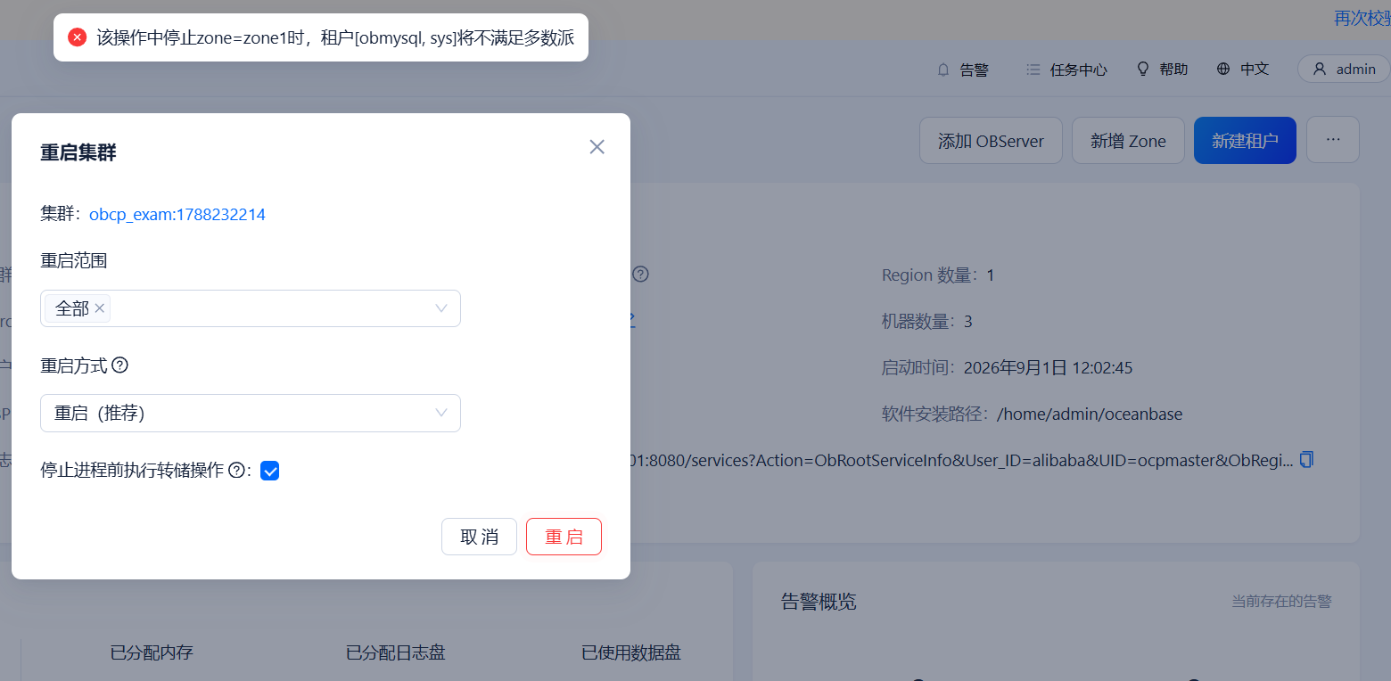

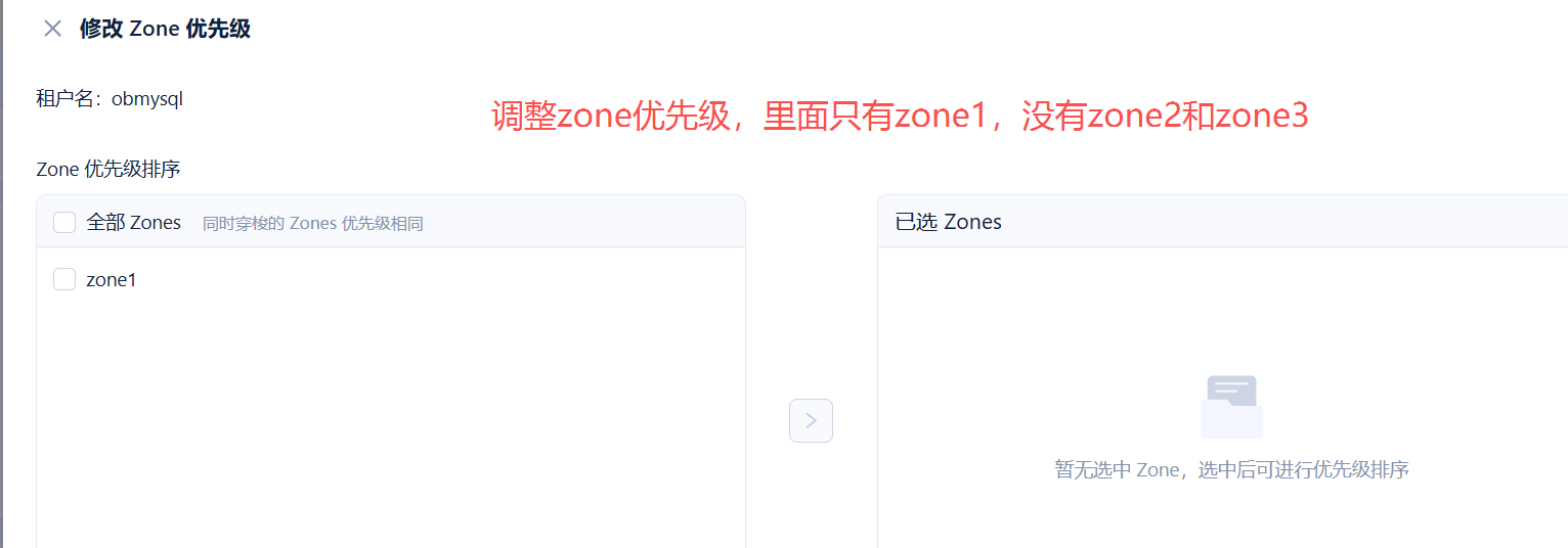

最重要的是,我调整zone优先级,里面只看到一个zone1,不显示zone2和zone3

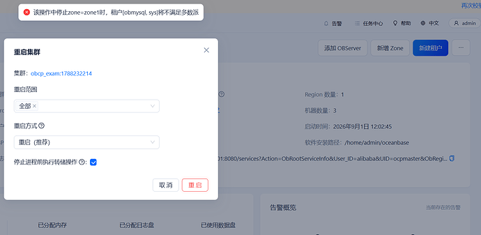

我尝试重启集群,也会提示不满足多数派,说明zone2和zone3是不对的。
