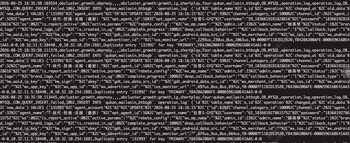

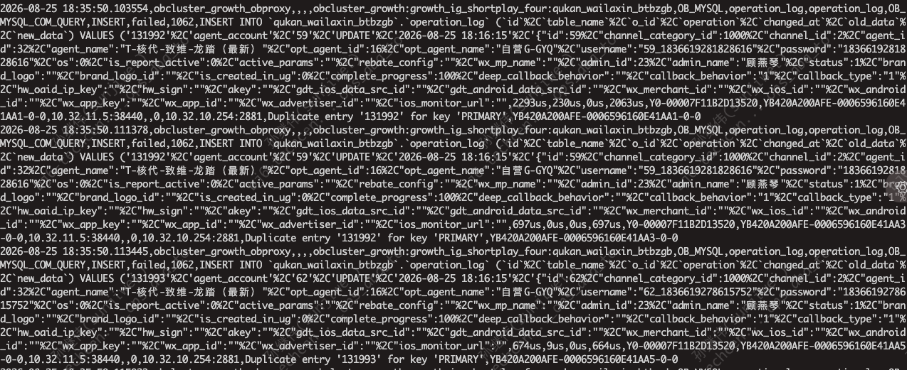

配置mysql 到 OB的数据迁移任务,OCP 中告警失败sql 数过多,查看obproxy_error.log 日志,发现3万多条insert 时 主键重复的报错,如下图,请问这个是为什么,源端mysql 不可能是重复的,那为什么迁移到ob的过程报错主键重复了呢
应该是OMS 向 OB 执行 INSERT 时,目标端已经存在相同主键(或唯一键)的行了。怀疑是增量数据有重叠或者目标端的表和源端的表 主键是否一致,目标表是否有上次迁移的残留数据

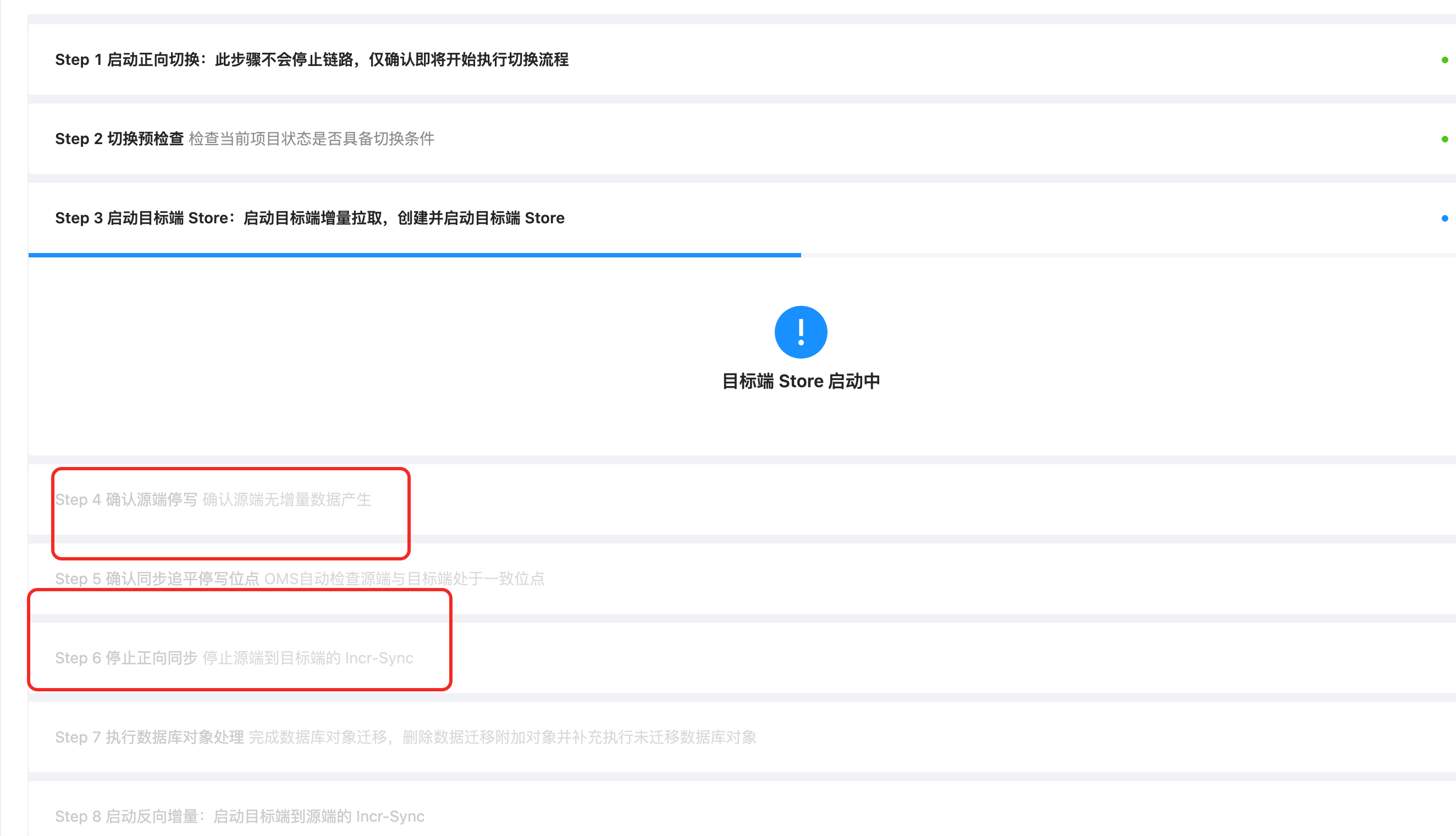

任务是表结构迁移 + 全量同步 + 增量同步 + 反向同步
你还有反向同步 反向同步到mysql的表数据 是正向同步的表的么?是一样的么?
是一样的,就是正常页面勾选了反向同步,同步insert + delete + update ,不同步ddl ,因为我们是要切换,为了防止切换后有问题需要切回去,所以配置了反向同步
那你这不就有问题了么 你反向同步到mysql mysql的数据在增量同步到ob 反向同步的数据 是不是正向同步的增量数据的一部分 相当于 ob存了一份数据 mysql也存一份数据 但是mysql的数据还要同步到ob中
oms 反向同步会有这个问题嘛,不应该呀,所有同步工具的反向同步功能都应该就解决了这个回环问题才对。能保证源端同步到目标端的数据不会再反向同步到源端,只有从目标端 自己写入的数据才会反向同步到源端,否则这个反向同步功能没有任何意义了

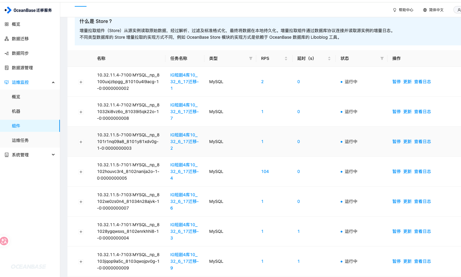

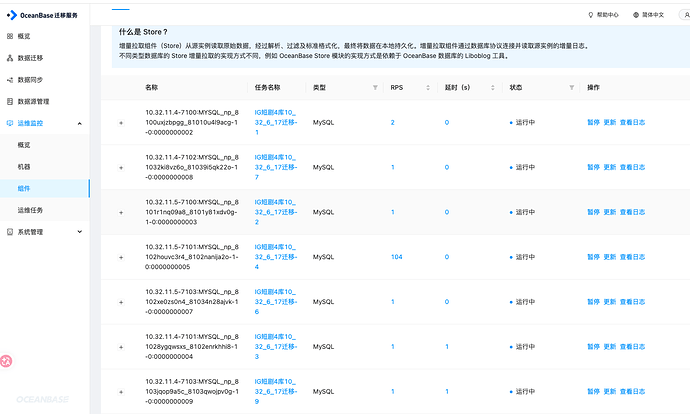

你把组件监控 截图看看 我看看几个链路
一共九个链路

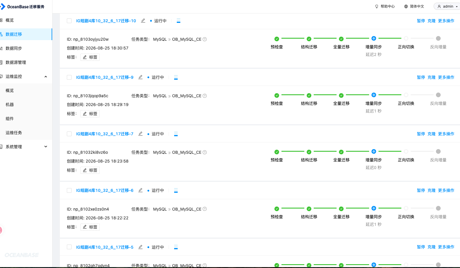

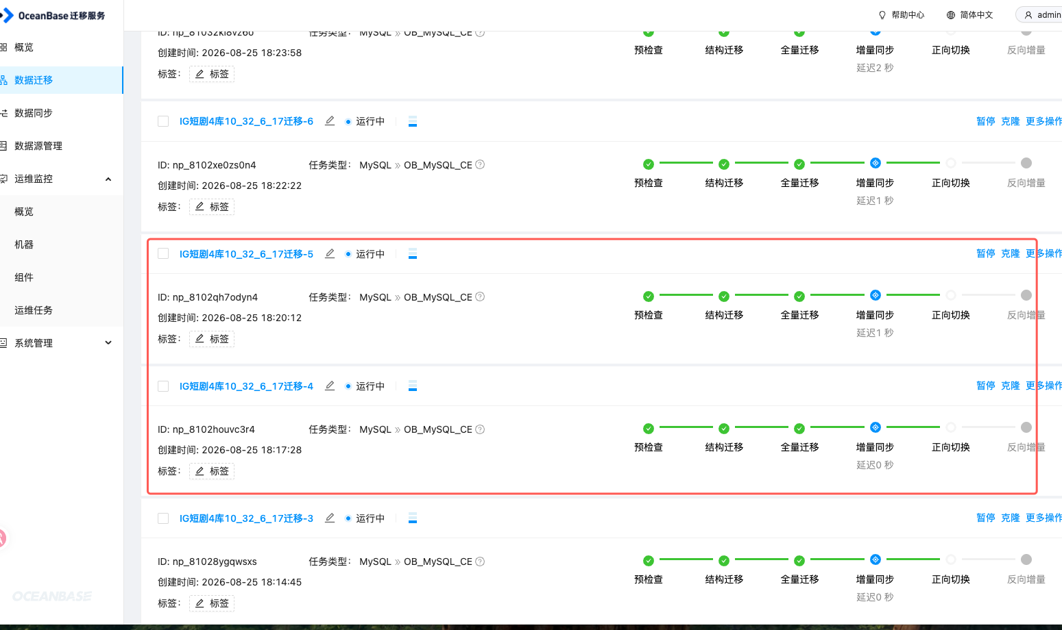

你把迁移任务那里 也截个图 看看 你确定反向同步 不是新建的 是新建迁移的任务的勾选了反向了么?正常勾选了反向同步的时候 正常的会被停止的

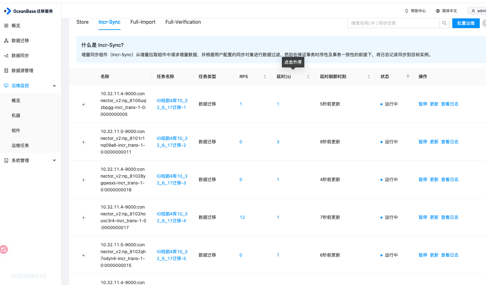

哪个链路出问题了 截图看看
我确定反向同步不是新建的, 就是勾选的

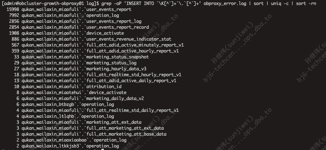

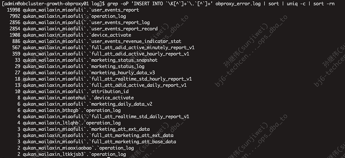

这两个是其中报主键冲突的,其他也一样,同步任务都还正常,没报错,我是根据库来找到报冲突的任务的,下面这个是报主键冲突的库表,前面的数字数冲突次数

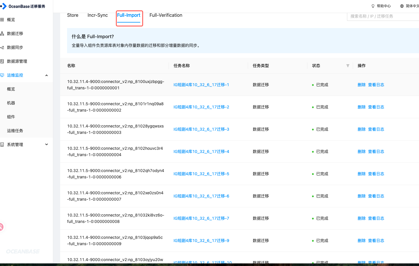

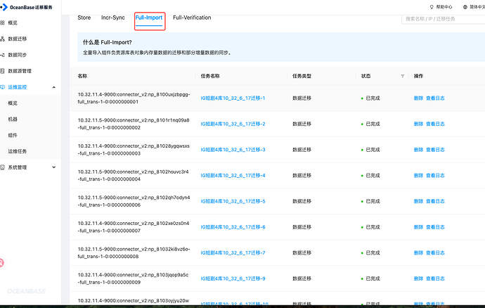

目前看着是纯增量阶段应该没有冲突,怀疑时并行窗口不同时, 5 个任务在 18:35 仍处于全量+增量重叠期,全量未完成时增量已启动,导致的冲突,其中4 个任务的全量已完成,没有全量+增量重叠。
