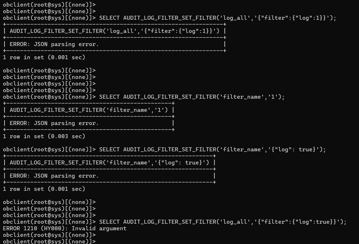

创建过滤器失败
oceanbase安装在本机ubuntu容器里,使用的是oceanbase-standalone-all-in-one-4.4.2_bp2_hotfix2_20260810.el7.x86_64.tar.gz包
1.使用mysql模式
2.安全审计开关已经打开
3.执行SELECT AUDIT_LOG_FILTER_SET_FILTER(‘log_all’,’{“filter”:{“log”:true}}’);报错ERROR 1210 (HY000): Invalid argument

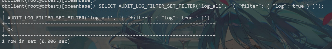

1.重新装了一遍,安装在/home/admin目录

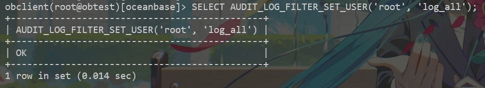

2.创建租户obtest,切换到租户obtest创建过滤器,之前在sys租户创建一直失败
遇到同样问题的可以尝试上面的第二点,感觉问题应该出在sys租户
