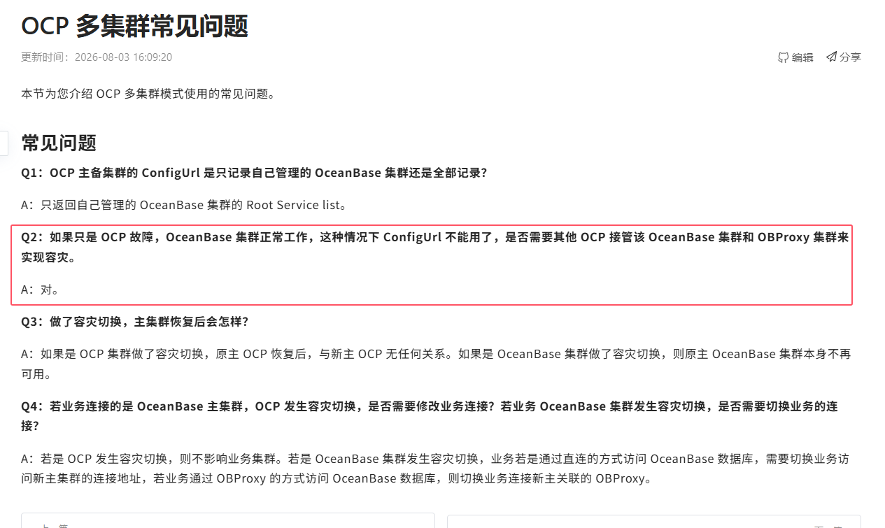

操作步骤(V4.4.2,主 OCP 完全无法连通)OceanBase
  1. 登录备 OCP 集群(Follower OCP),使用 ADMIN 管理员账号
  2. 菜单:【系统管理】→【OCP 多集群模式】→【主备详情】页签
  3. 找到操作按钮:切换为主 OCP(Failover,故障接管)
:warning:注意:这里不要点 “日常切换(Switchover)”,日常切换要求原主 OCP 必须在线可用;原主 OCP 已经挂死,只能执行故障接管 Failover。
  1. 确认执行 Failover,等待后台任务完成。
  2. Failover 完成后:
  • 当前备 OCP 升级为新的 Leader 主 OCP;
  • 原来归旧主 OCP 管理的全部 OceanBase 集群,自动归这个新主 OCP 管控,直接可以查看、运维、监控;
  • 旧主 OCP 恢复后,会变成 Follower 备 OCP,不允许再作为主,避免双主冲突。

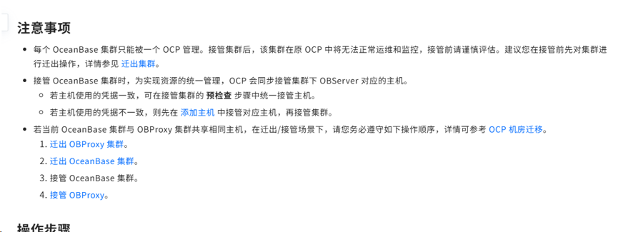

有 OBProxy 且和 OB 共主机时,顺序必须是:
  1. 旧 OCP:迁出 OBProxy
  2. 旧 OCP:迁出 OceanBase(输入 move out)
  3. 新 OCP:接管 OceanBase
  4. 新 OCP:接管 OBProxy
有主备库时:先接管主集群,再接管备集群。备集群用 OBProxy 连时,集群 ID 必填。
