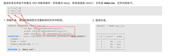

C看上去对的

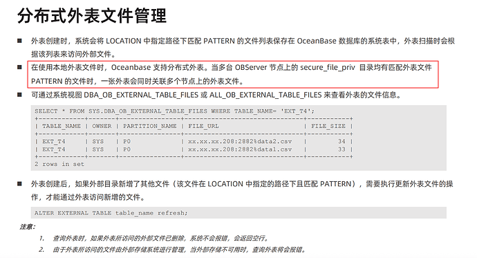

A的答案有点歧义,主要是【各节点读取本节点文件】这句话。 逻辑上外表访问时肯定是获取的所有节点上符合匹配规则的所有数据,不会是只读取本地节点的数据。

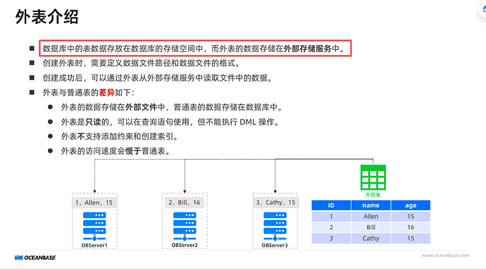

嗯,排除B没有异议,创建外表时并不会有什么导入的动作。

不是必须的,可以这么理解,假设外表路径是/data/ext, A服务器下有,B和C不一定需要有。 但如果B或者C也有这个/data/ext路径,读取时也会一并扫描对应文件,查询这个外表时,返回的是所有节点合并后的数据

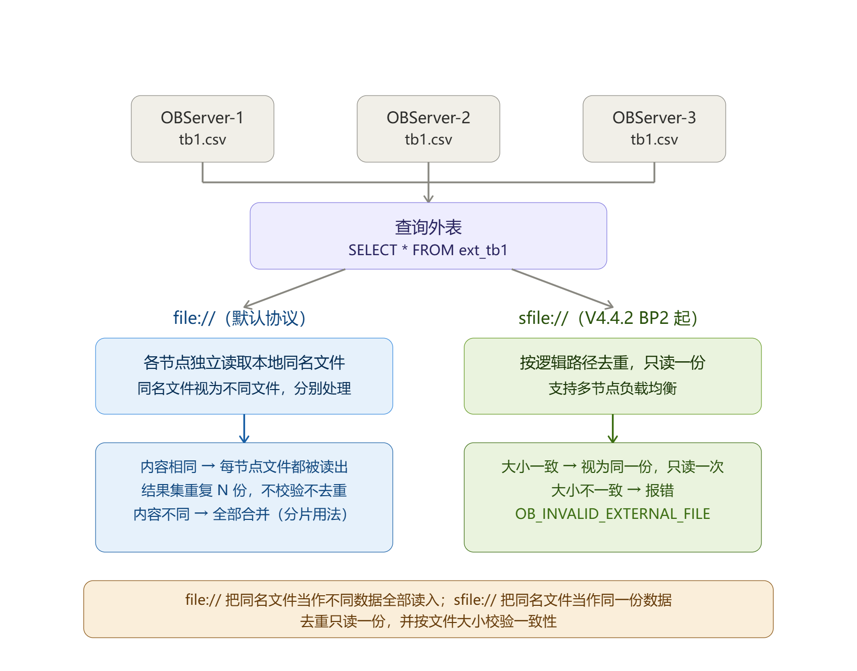

好问题,从逻辑上肯定是不会去重,查询时会出现多条重复。 不过想到另一个场景,如果表定义不允许重复,不确定会不会报错(没做实际验证)
这个问题问了一下AI,给我回答了一大堆,我觉得它给的这张图能完整解答这个问题了。
版主大人你看看这张图靠谱吗?现在有点不太信得过AI给的东西了 :joy:
去不去重的这部分我不确定,4.4.2确实有sfile的语法了,但是是针对LOAD DATA,不确定外表是不是一个逻辑,这个需要实际做验证才能有结论了(主要暂时没环境做验证)
