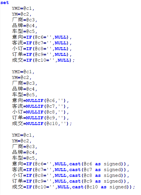

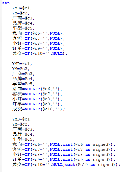

我做过其他的一些尝试,分别使用IF、NULLIF、IF+CAST,但是这三种写法都会出现问题:
IF:这种写法是可以插入所有数据,但是插入的数据会出现问题,所有int类型的字段最后都是空的;
NUIFF:报错:ERROR 1366 (HY000): Incorrect integer value;
IF+CAST:ERROR 1292 (22007): Incorrect value;

分别使用IF、NULLIF、IF+CAST做过尝试,但是这三种写法都会出现问题:
