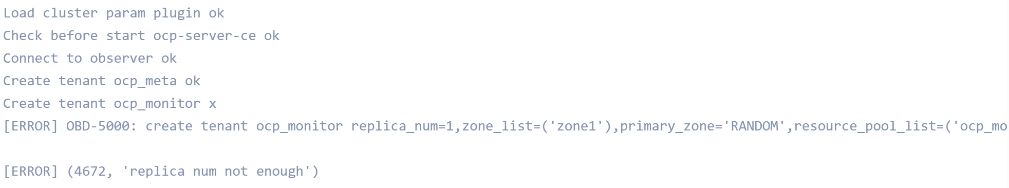

obd安装ocp问题
白屏安装报错:
Create tenant ocp_monitor x
[ERROR] OBD-5000: create tenant ocp_monitor replica_num=1,zone_list=(‘zone1’),primary_zone=‘RANDOM’,resource_pool_list=(‘ocp_monitor_pool’)set ob_tcp_invited_nodes=’%’, ob_compatibility_mode = ‘mysql’ execute failed
[ERROR] (4672, ‘replica num not enough’)

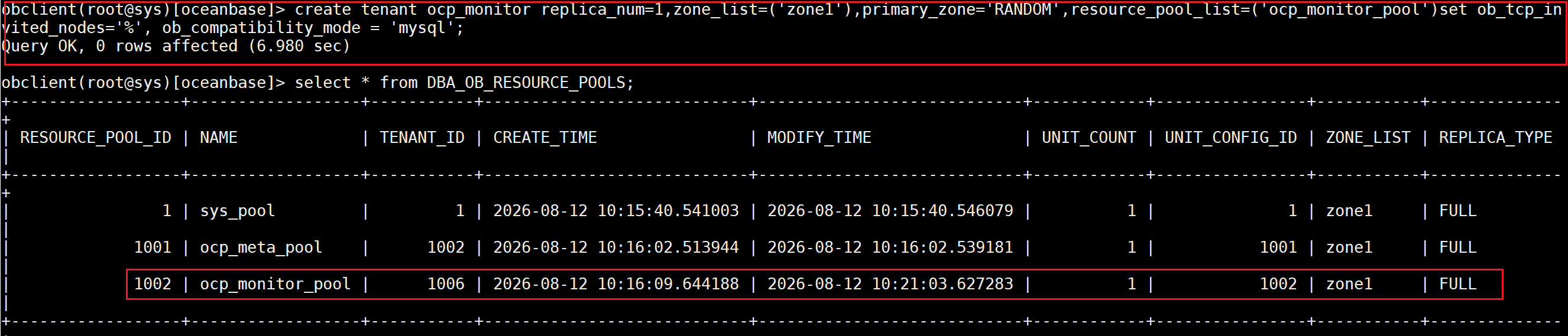

至黑屏界面手动执行创建ocp_monitor租户成功:
是bug吗?

    根据您提供的 OCR 提取的文本内容,资源池 ocp_monitor_pool 已经存在,但可能其配置不满足创建租户的要求。请检查资源池的配置是否正确。
    解决方案:
    • 使用以下 SQL 语句查看资源池的详细信息:
      SELECT * FROM DBA_OB_RESOURCE_POOLS WHERE NAME = 'ocp_monitor_pool';
    • 确认资源池的 UNIT_COUNT 是否足够,并且 ZONE_LIST 包含了所有需要的 Zone。
  3. 手动创建租户成功:
    您提到手动执行创建租户成功,这可能是因为手动创建时使用的参数与 obd 自动创建时的参数不同。建议您检查手动创建租户时使用的具体参数,并尝试将这些参数应用到 obd 配置中。
    解决方案:
    • 比较手动创建租户时使用的 SQL 语句和 obd 自动生成的 SQL 语句,找出差异。
    • 将手动创建成功的参数应用到 obd 配置文件中,重新尝试安装 OCP。
